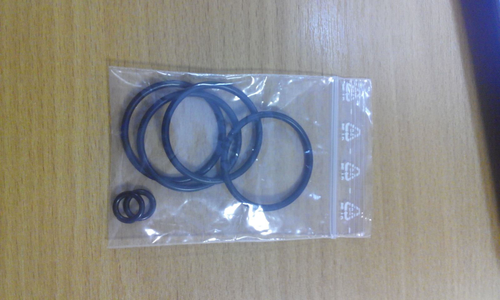

 Подскажите по верхнему сальнику рулевой. сопливит, весь уже в жидкости и грязи. заказал рем комплект, думал то что надо, а пришло вот такое недоразумение(см. фото) Нужен нормальный сальник, а не эти колечки. Если кто сталкивался, подскажите советом или еще лучше, скиньте размер этого сальника, я подберу его в специальной конторе по гидравлике.
 : Cortedo 20-30-5/6
14 минут назад, Руки-крюки написал:
 : Cortedo 20-30-5/6
здорово, спасибо, а Cortedo это что? марка аналога? или..
Аналог.
2 минуты назад, СУПЕРГЕН написал:
спасибо за инфо, это тот сальник, буду искать.

Течь верхнего сальника с большой вероятностью из-за того,что вал покрылся коррозией и сальник этого размера поможет не на долго.Нужно шлифовать вал и ставить ремонтный сальник 19,5-30-5/6 например,ещё нужно внимательно осмотреть карданчик  на предмет закусывания он дёргает первичный вал.
14 часов назад, Skvozniak-1 написал:
ясно, вскрытие покажет, возьму и тот и тот сальник.
спасибо.
