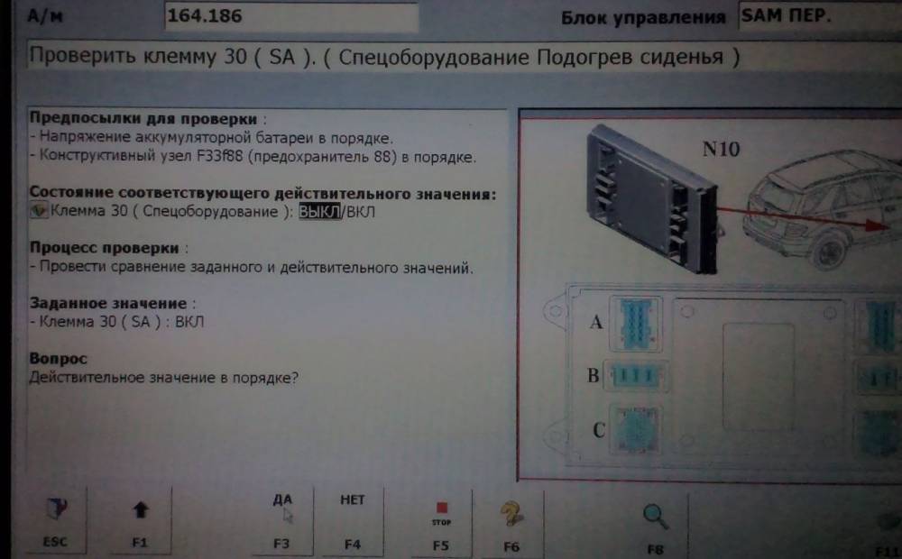

Вылезла повторно ошибка 9043, ну и кучка остальных про которые я давно знаю. Старуха показывает то же самое, с лаунча просто удобнее. Ну и в догонку к картинке есть еще непонятка, громкость на команде самостоятельно меняется, как в плюс так и в минус. И так же очень интересует последняя ошибка, 9101, вебаста не запустилась но с запуском машины проблем не возникло. Ну и еще для кучи, регистратор подключен в заднепассажирский прикуриватель, при выключении зажигания иногда тухнет сразу, а иногда по истечении длительного времени. Точно не скажу но бывало больше часа точно. С передним прикуривателем данных проблем не наблюдалось.

а что непонятно? напряжение клеммы 30 ниже 7вольт, вот оно и не запускает автономноый отопитель
@Gesha  добрый вечер. не понятно что такое клемма 30 и из-за чего напряжение на ней ниже 7 вольт.
клемма 30-- постоянное питание
  В 10.11.2017 в 18:42, Gesha сказал:
Ну стало чуть больше понятно, но не полностью.
Хотелось бы понять где она и  "из-за чего напряжение на ней ниже 7 вольт."

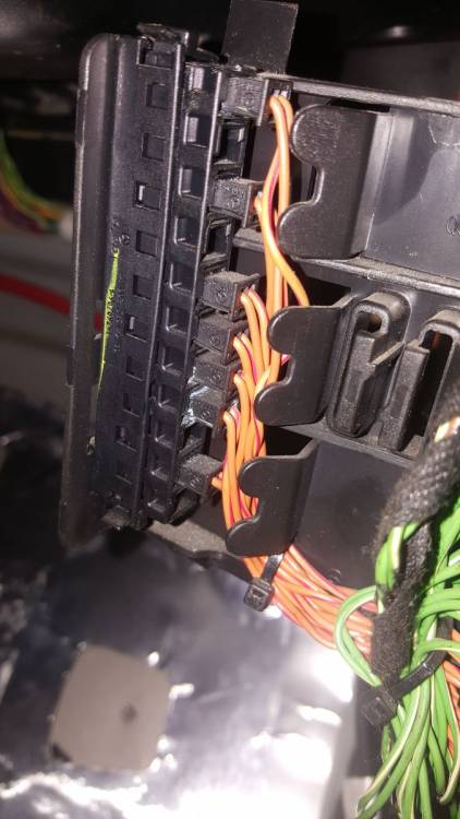

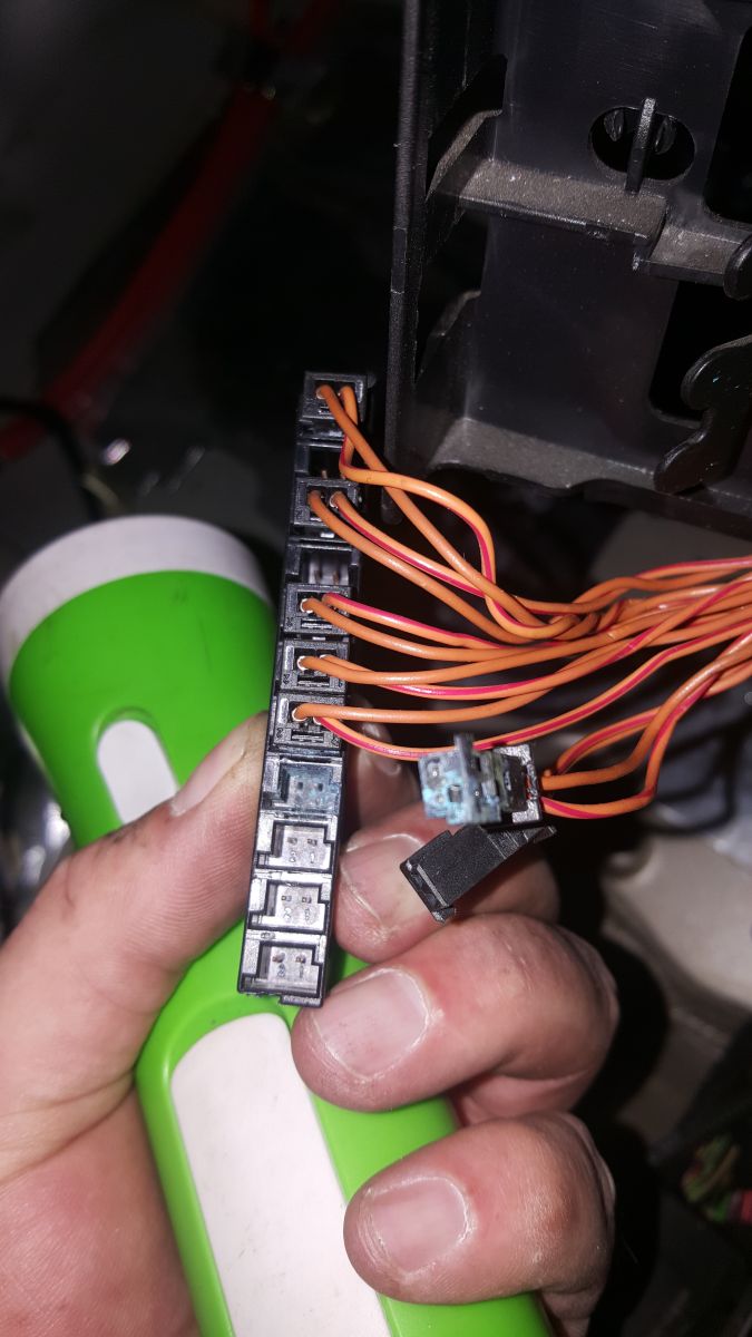

Залез сегодня и разобрал всю правую сторону. Результат на фото.
Окисел 2 контактов. Устранил. Все остальное в состоянии нового, ни каких следов влаги под полом. SAM да же пылью не покрыт.
Часть ошибок ушла, но коротышь по can шине остался. Где и как его искать не представляю.
Отчет после ремонта и пробега по городу прилагается.
после ремонта.pdf
Ну и всё таки, ребята, что за клеммы 30(1) и 30(2) на наших машинах?
Я не думаю что та ошибка по напруге на 30(1) была из-за CAN шины.
