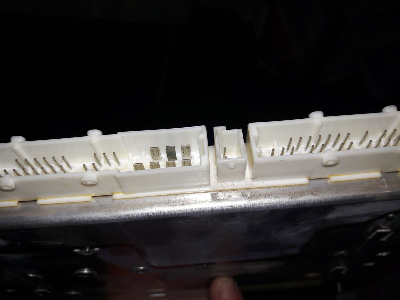

Вытащил сегодня блок и обратил внимание, что есть окисление на одном из пинов
  • 0
Дело было в блоке esp
Поменял, всё работает
