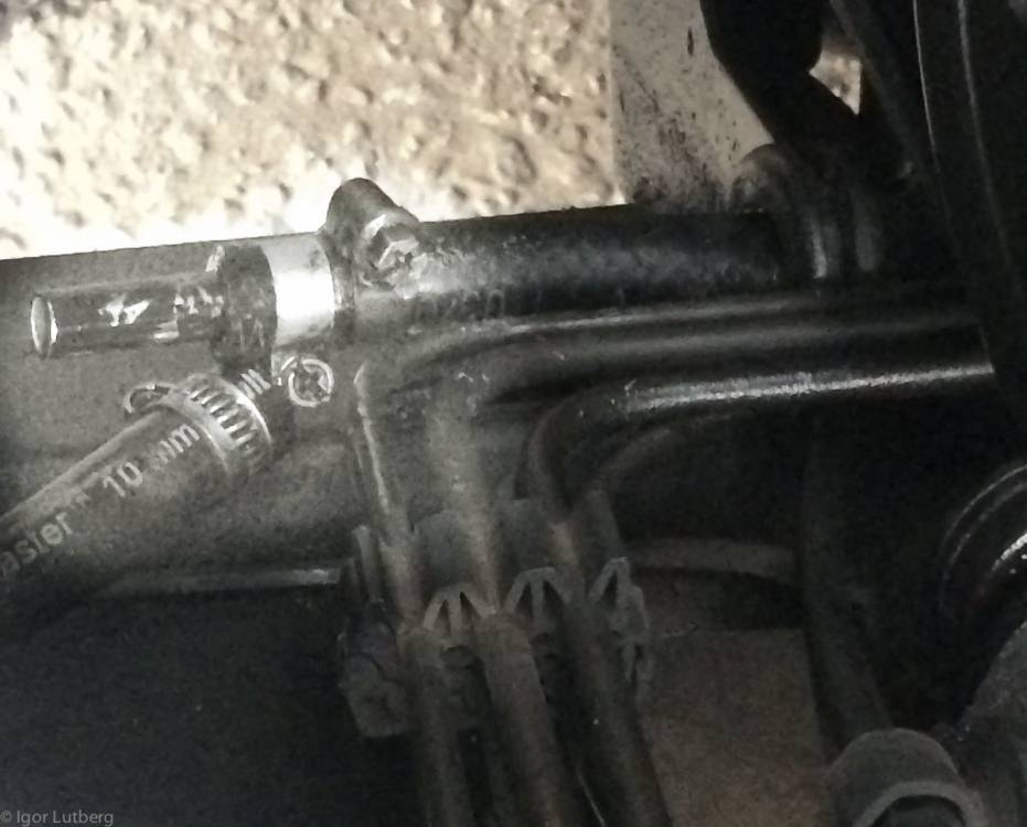

вот фото прилагаю
шланги идут в радиатор
не уверен что эта жижа нрм масло может еще нада промыть???
залил 3 литра менералки
оно все в пузырьках
в бутылке последняя промывка
дык енто вроде обратка. не? ее и так раз в пятилетку срывает :)

главстрой12.рф
@studer соединение твоих рук дело или до тебя по старались?
  В 24.10.2017 в 17:48, alex00 сказал:
До меня а что там должно быть на прямую?)
@studer а то что на последней фотке это колхоз чистой воды!!! И мерседес тут ни при чем. Хаить нужно предыдущие руки,которые туда лезли. По этому и сорвало все.

добрый день
прошло 11 месяцев смена сезона
погода прыгает снова вырвало это соединение, этот колхоз как убрать ????
мужикиподскажите!!
чтобы на пряму ужо шло!)
спасите!!!!
оно как к гуру вобоще крепиться то?
читал вроде газелевский подходит а он что прям к гуру может крепиться?
