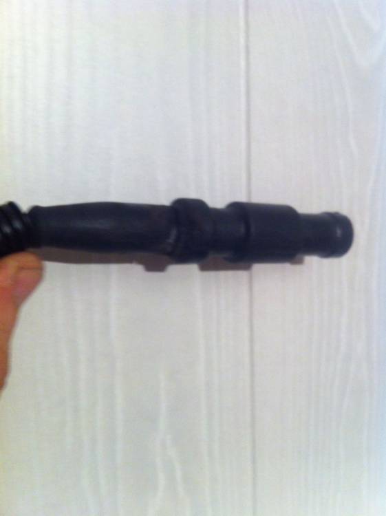

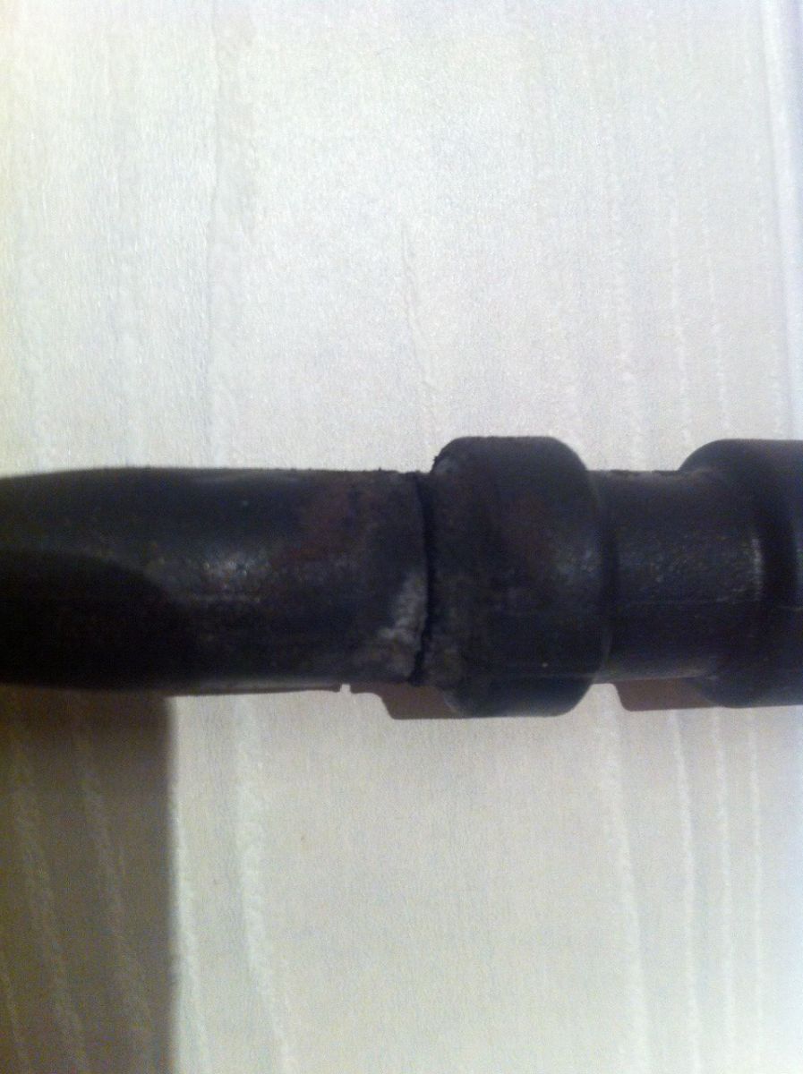

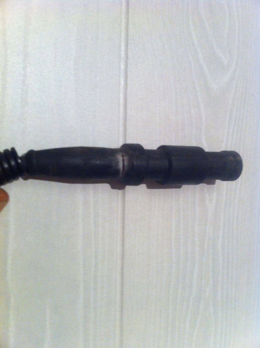

Снял опять все провода и катушки и решил проверить провода под железными колпачками и вот что обнаружил)))))))
2 провода с маркировкой К.
Надеюсь проблема в этом.
Провода завтра буду заказывать.
На железных колпачках с обратной стороны как будто сваркой выжжено.
И что самое удивительно ОШИБОК НЕ БЫЛО!!!!!!!!

Подкинул вчера 2 провода.
Один поставил на 1-ый цилиндр,второй на 4-ый.
Все пропуски на холостых исчезли.
Может я и придираюсь,но мне кажется,что минимально(прям очень очень минимально и если четко прислушиваться) обороты подплясывают. Хотя может я уже и придираюсь))))))))))
Всем спасибо за помощь.
