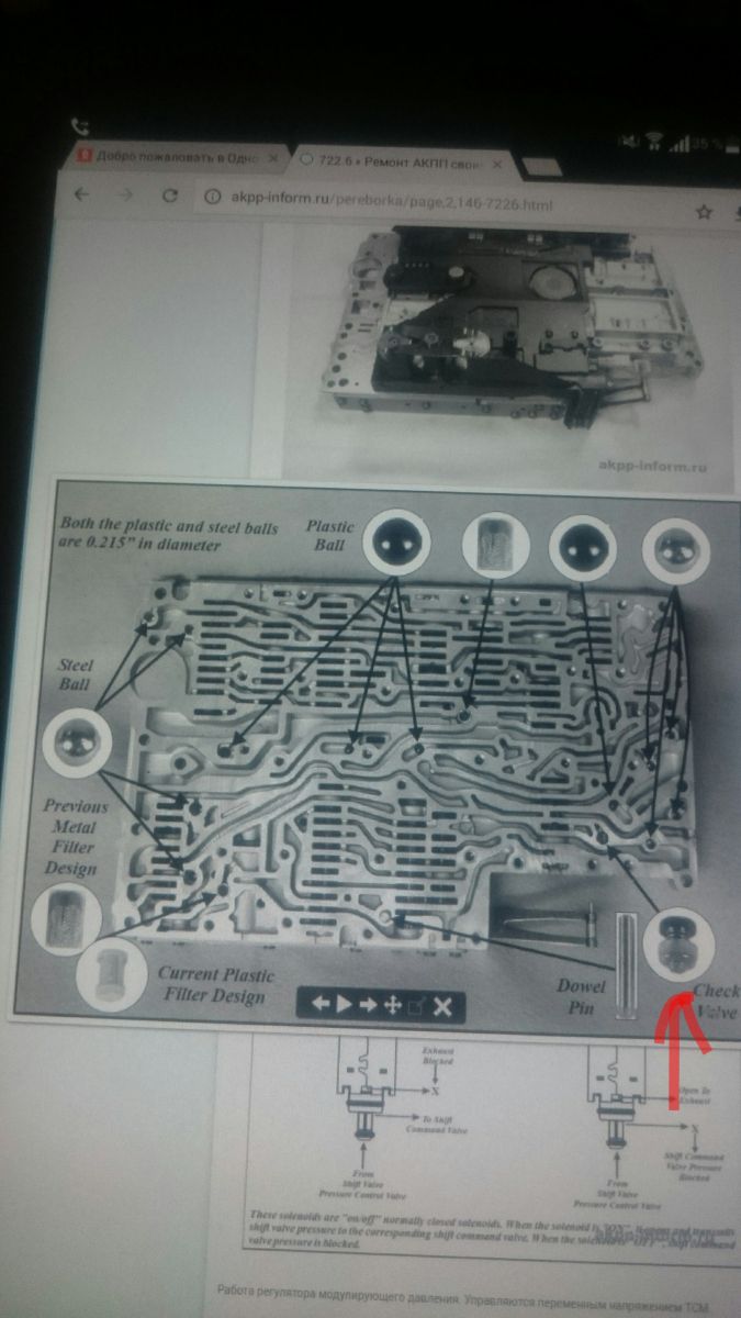

Добрые время суток друзья! Суть проблемы и вопроса в том попал ли я на гидроблок или возможно купить или сделать клапан который находится в дружной компании с шариками и фильтриками гидроблока? Он у меня сломался когда вытаскивал из посадочного места и все что от него осталось только это две половины, пружинка сказала пока и улетела ХЗ куда.

Спасибо за информацию. Думал об этом и ещё по разборкам хочу прокатиться, если не найду то возьму блок, а этот на запчасти оставлю.

Супер сейчас зайду заказывать :D
Спасибо большое. Весь интернет перерыл, фото есть, фильтра есть, а клапана нет. Уже готовился к покупке б/у блока
Удачи. Схемка полезная, спасибо. Свой гидроблок тоже сейчас разбираю. Как соленоиды правильно проверять и промывать- есть соображения?
Саленоиды и все остальное я мыл в бензине( обильного количества) плюс два балона очистителя карбюратора и продувал воздухом, попутно махну плату и разъём
