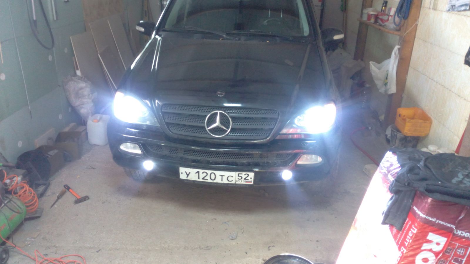

@Влад очень хорошую колбаску ABRO продают для вклейки стекол фар, но про качестао китая согласен отражатель гавно.У себя решил просто, разбор фары, ревизия отражателя, шлифовка и покрытие лаком стекла фары.Как выяснилось стекло(старое, запескоструенное)очень много света сжирает :(
главстрой12.рф
Плюс ко всему поставил ксенон, Витя @opal видел как светит, это сказка просто+дхо поставил и сделал возможность включения с ближним.
Вот если еще у Витали взять востановленные отражатели то точно будет светить как будто день!!!
Но в данный момент все ооооочень устраивает.Фото дхо ниже

Да китай ксенон.Но особенность линз хелла классик2 в том и заключается что подходит и под галоген и под ксенон
Лампы брал хоть и китай но очегь хорошего ккачества и относительно недешево
