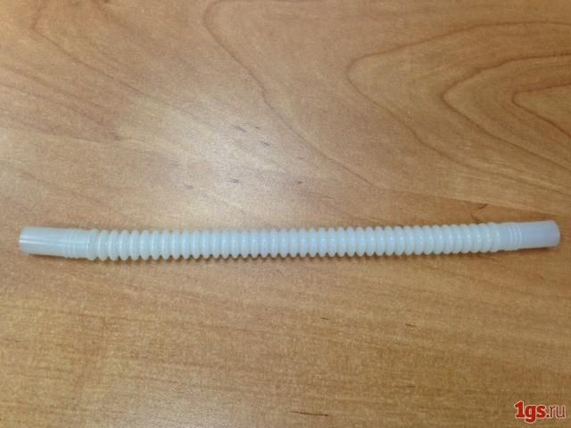

Ставится на обратку, перед бачком. Понадобится кусок шланга фильтр-бачок, хомуты и трубка топливного насоса ваз или газ, гофрированная, в магазинах знают. От неё отрезать кусок, одеть на вход фильтра и нагреть феном чтоб осела. Это нужно т.к. наша шланга больше диаметром чем фильтр, нужно компенсировать. Проверенно на 2_х марках, вольво ХС90 и мерс. Трубка на картинке.
а да, фильтр металлический бери, под штуцер.
