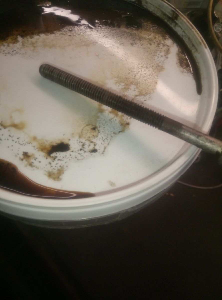

Болт крепления форсунки в ГБЦ ML270
ML270 дизель 2002 года у меня недавно.
Стала подсекать первая форсунка, решил поменять шайбу + новый болт.
Я не знаю кто его и как до меня ремонтировал, но таким ремонтникам надо руки вырывать.
1) Болт который держит форсунку они когда то видно там обломали в ГБЦ, высверливали криво и получилось у них расковырять там все. В итоге вхерачили туда намного толще болт, он короче в раза полтора нормы и внизу даже дырки в стенках есть масло видно, там нитки 3-4 живых.
2) Чтобы форсунка не подсекала они ее посадили на герметик!! она еле вышла. герметик мягкий черный.
3) вторая форсунка тоже на каком то говне только белого цвета но твердого, болт вроде родной .
4) 1ю форсунку на новую шайбу поставили, не подсекает, но когда турбина включается с нее дымит все же.
Понятно что болт держать не будет.
Какие есть варианты решения и какой путь оптимальный?

Как я понял, болты эти специально 6ки, сантиметра 2 без резьбы сверху и заворачиваются в состояние чуть выше придела текучести (в точку на площадке текучести на диаграмме напряжений). при этом деформации продолжают расти без увеличения нагрузки, т.е болт будет прижимать с одинаковой силой при изменении температуры (прогреве  и терморасширении), взрывах в цилиндрах. При растяжении болта в это состояние происходят необратимые процессы металле, именно поэтому эти болты ОДНОРАЗОВЫЕ (один раз закрутить), и если их повторно завернуть то они не работают как задумано и обламываются.
С другой стороны болты длинные и участок резьбы длинный (около 5 см), а нас всех учили, что всю нагрузку по сути держат первые 3-5 витков   резьбы. Поэтому мне не понятно зачем такие длинные болты.
У меня же болт с М6 рассверлили на М8 и в раза полтора короче чем оригинал и криво, но свои 5 витков резьбы там есть. Болт может создать нужное усилие затяжки, но так как он намного толще при нагреве он будет наверно тянуть резьбу и не работать как надо.
Для начала буду пытаться вставить проставку с М8 на родной М6 , родные болты, возможно с укороченной резьбой так как часть обломыша так и не достали внизу. Вариант с М7 уже не подходит, М7 внизу и М8 в верхней части наверно очень сложно технологически.
