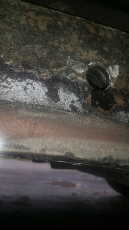

Ржавый вин номер на раме, не ставят на учет.
1 час назад, Shved написал:
@Prezident я не могу тебе ни чего сказать. Во первых на фото всё сливается и номер еле различим, во вторых я не знаю что хочет видеть эксперт.:rolleyes:
Я просто хотел уточнить, был ли у тебя период, когда ты тер тер и вот уже чистое железо,а номер все равно слабо виден? И после титанических трудов номер проявился? Или номер сразу был более менее четкий и ты вокруг коррозию убрал и все.? А эксперт хочет видеть каждую буковку четко))
Изменено пользователем Prezident
@Prezident У нас тут модно при постановке на учёт на номере смывать краску до металла. Стархоз поставил на учёт, а номер ни чем не замазал. Машина ездила в Киеве, там  химии как грязи зимой. По сему я когда чистил номер, то там не было краски уже на нём и я фактически освобождал его от ржавчины.
Пару раз делал экспертизу на ржавые номера и по решению экспертизы машину ставили на учет. Номера были нечитаемые. В первом случае не помню что было написано, второй раз через БК эксперт коннектился и скрин приложил, на котором номер прописан.
То есть даже если номер сгнил совсем, машину не стоит выбрасывать.

@Prezident я вот одного не могу понять, что у тебя там не читаемо. Весь номер виден...
В 06.10.2017 в 21:33, Shved написал:
На самом деле нет. Первые 3 буквы плохо видны там.
5 часов назад, Prezident написал:
Тогда делай как я, пока не дотрёшь до чистого металла...

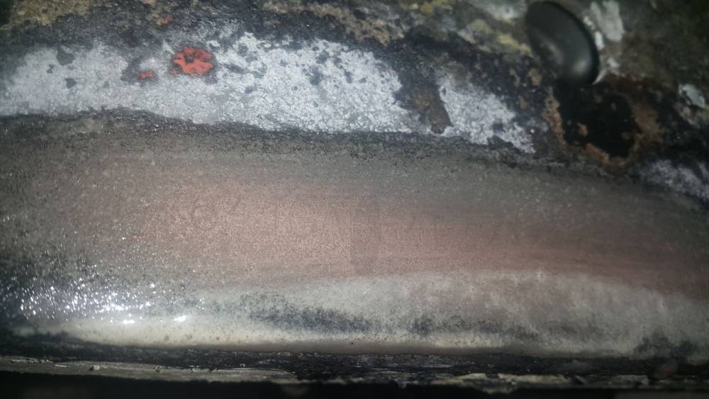

23 часа назад, Shved написал:
Я так теперь и делаю, каждый день тру, правда электролитом не понравилось, маленькие брызги летят и все лицо жутко щипать начинает. В итоге мажу преобразователем и тру зубной щеткой. Результат небольшой, но есть.
9 минут назад, Prezident написал:
Это очень долго. Зачем лицо подставлять под кислоту? Это делается на расстоянии вытянутой руки в резиновой перчатке. Нажим на щётку максимальный, а амплитуда движения короткая. В таком варианте разбрызгивание будет минимальным. И напоминаю, что брусок деревянный значительно убыстряет процесс.
Изменено пользователем Shved
Надо поехать в другое отделение ГИБДД. В каких то все смотрят караул как тщательно, а в каких то через грязь цифру увидят и подписывают.
За весь период удалось оттереть только до такого уровня. Вроде все читается если присмотреться, но это когда он в преобразователе еще, как на фото, а когда все высохнет, вообще ни одной цифры не прочесть. Что сделать с этим не пойму... кто-то советует мелом натереть и номер проявится...
А не проще пройти экпертизу и добиться.. что номер утрачен? . Экперты сейчас вроде как лояльные, если нет криминала, идут на.встречу.
Зато потом голова не будет болеть
Вчера ставил на учет (вносил изменения) с номером на раме в похожем состоянии. Есть экспертиза от 2010 года. Заставили отчищать до приемлемого состояния (как на фотках в экспертизе). WD40 + латунная щетка + 3 часа на площадке осмотра... Надругались, но на учет поставили.  Сказали, что в последний раз... скорее всего...
