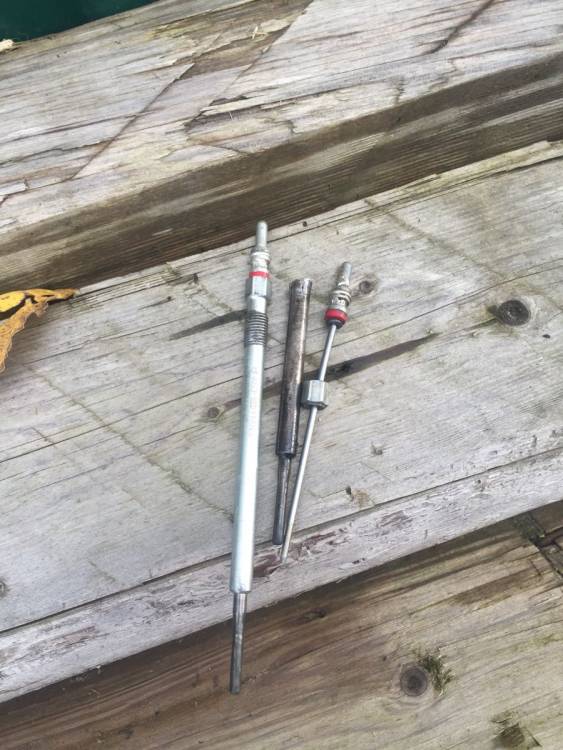

Всем СПАСИБО за советы !!! Вот оно ЗЛО!!!
травить кислотой не решился. Помогли мне мастера с ЗОЛОТЫМИ РУКАМИ!!! Высверлили... аккуратненько- долго но хорошо!!!!
