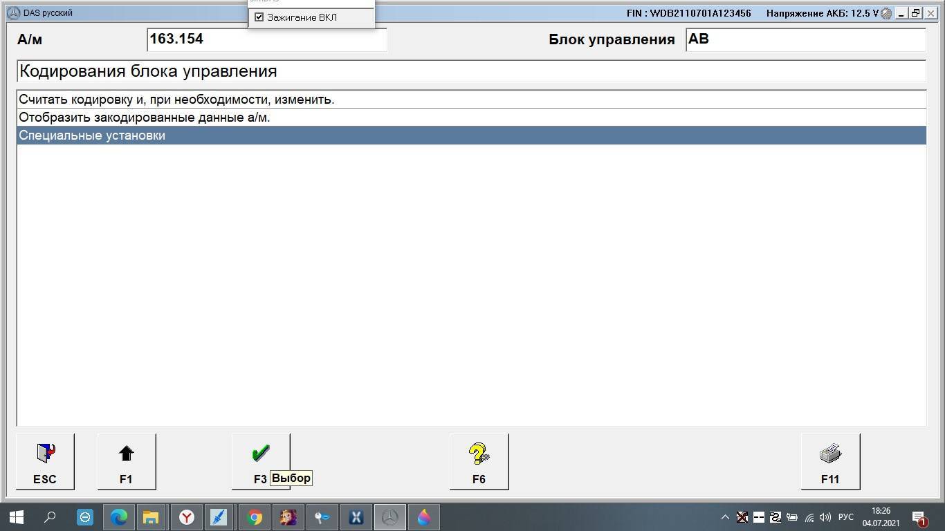

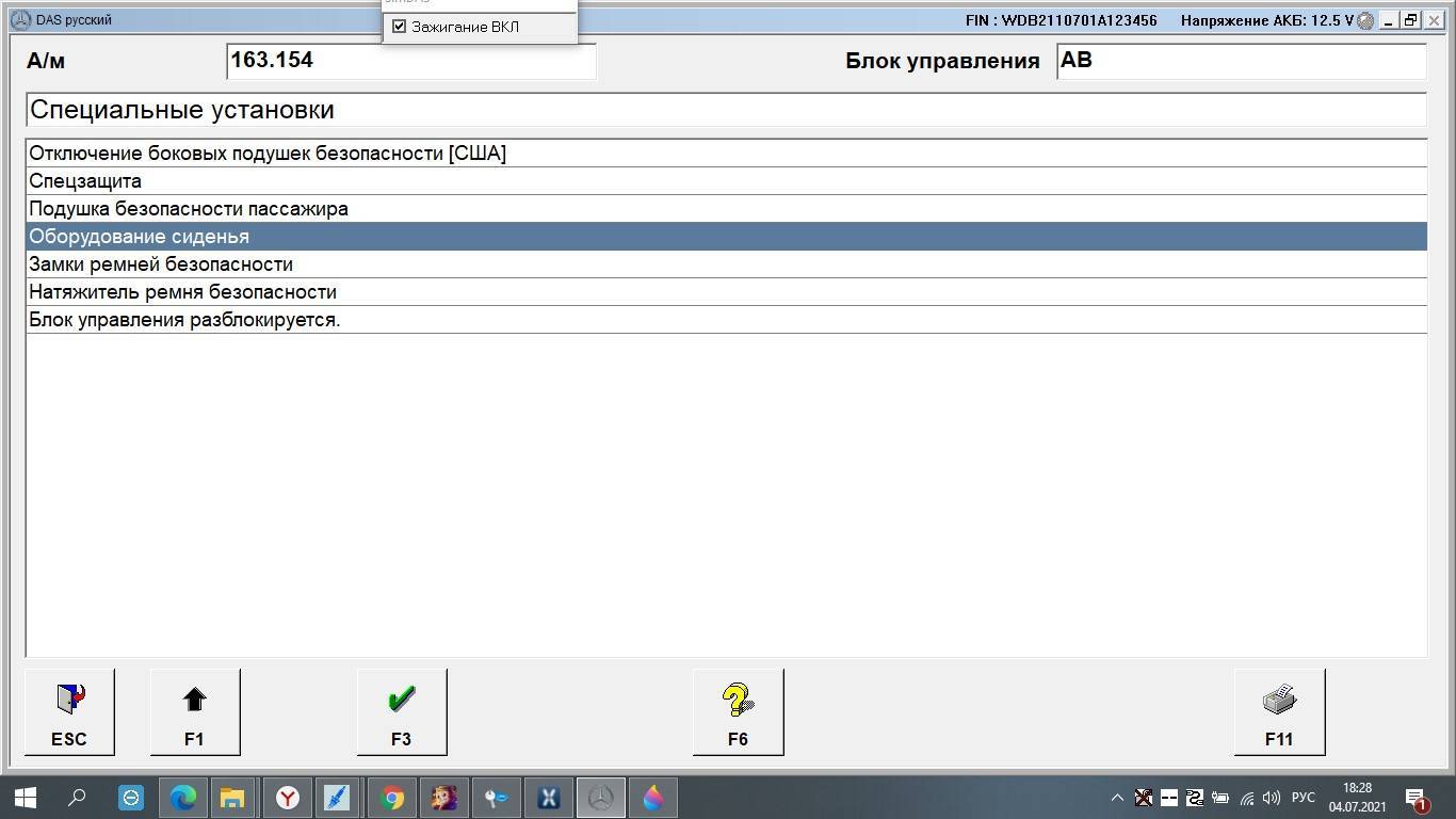

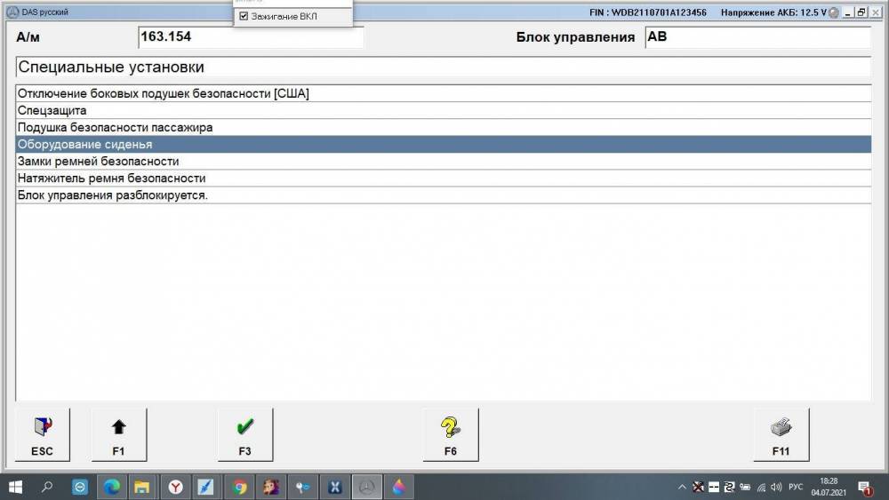

  В 03.07.2021 в 18:43, Anton050 сказал:
Кстати вопрос, при установке эмулятора ошибка по подушке не уходит, как ее удалять? Старом? В каком разделе?
1.thumb.jpg.28a84eac518de8480195b8f60fdeb841.jpg2.thumb.jpg.5345701ee2b4fccc8dd771169b7fde36.jpg3.thumb.jpg.67ba01449cf158a8aca6833701272aa7.jpg4.thumb.jpg.8a41a768d0b95b89d061e0fdc18b9552.jpg5.thumb.jpg.31012121a6fc5f2be848dfb7357c5498.jpg

Датчик наличия пассажира на 163 м не вшит. Он армированным скотчем приклеен к подушке. Вшит только подогрев.
