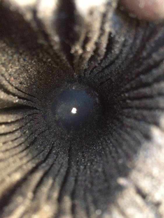

Старый будешь вскрывать??
Интересно его состояние.
Да сейчас
Фильтр фильтрует из Нутри наружу, по ощущениям в него кто то насрал , возможно не раз
Я свой старый вскрывал после замены. Вероятнее всего первой замены за 17 лет. Фильтр был в хорошем состоянии, без значительных следов загрязнения.

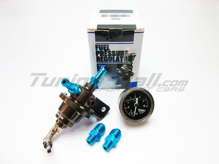

Я тоже планирую потом сделать подобную систему, только попроще... Поставить РДТ типа Tomei с регулировкой и манометром, и не нужна сварка. И вывести его с фильтром под капот, 111 мотор располагает свободным пространством.
На бывшей машине ставил такой, китайский аналог, проходил больше года без проблем, с ним и уехала машина.
Но пока поставил новый штатный фильтр Mahle. К следующей замене переделаю.

Я тоже сначала хотел поставить такой регулятор с манометром , тем более он на алии стоят 500-600р но что-то отзывы о них не хорошие , мембраны не ходят
23 минуты назад, Nikolaihc написал:
С штатного фильтра шланг идёт в бак.
Ну это наверное совсем китайские. Я 2 года назад брал на Али за 1200р. копия Tomei. Хороший попался.
