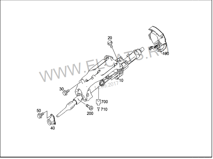

Ещё можно обратить внимание на подшипник рулевой колонки!
8 минут назад, Basic написал:
Крестовина наверное ?
Деталька под номером 40 выходит из строя и начинает отдавать в руль!
Понял, про нее тоже сказали, только назвали её втулка, она разбита у меня

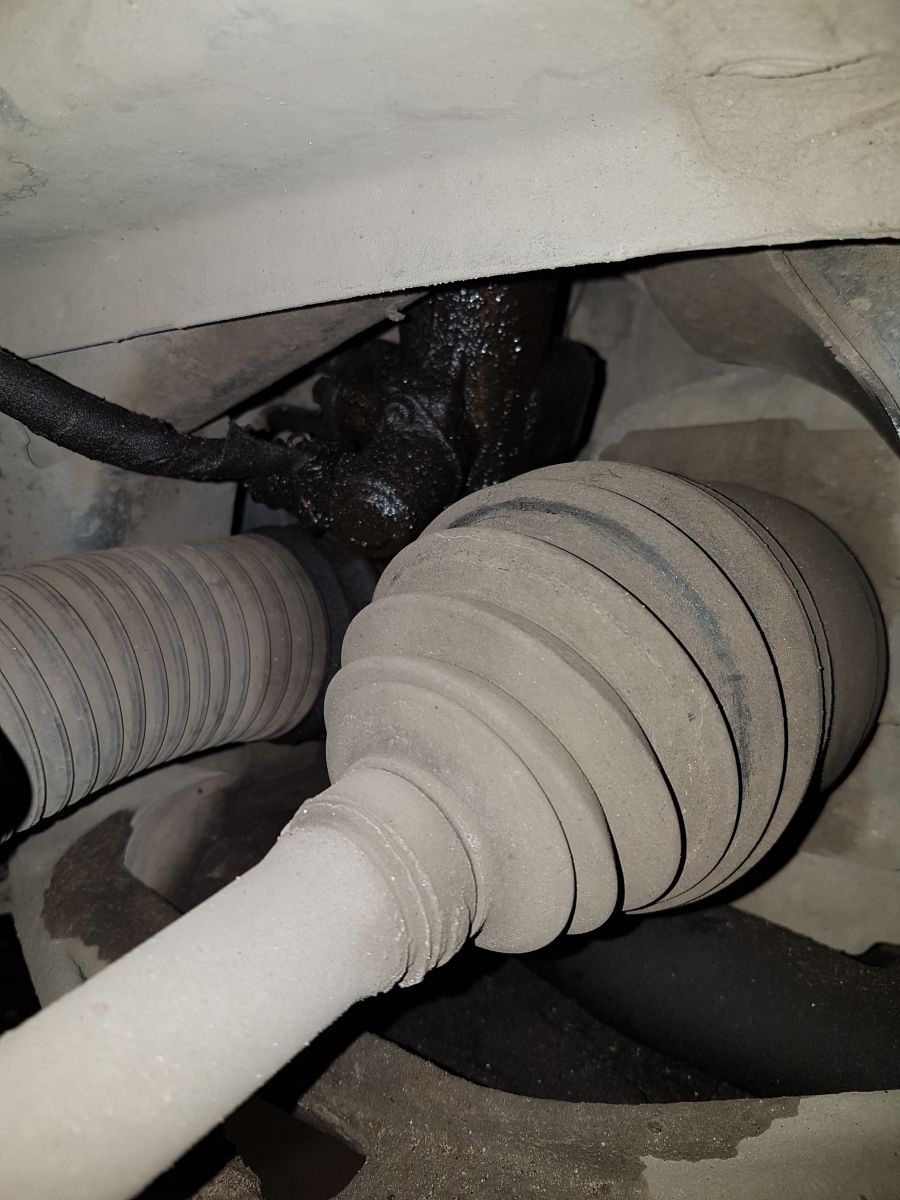

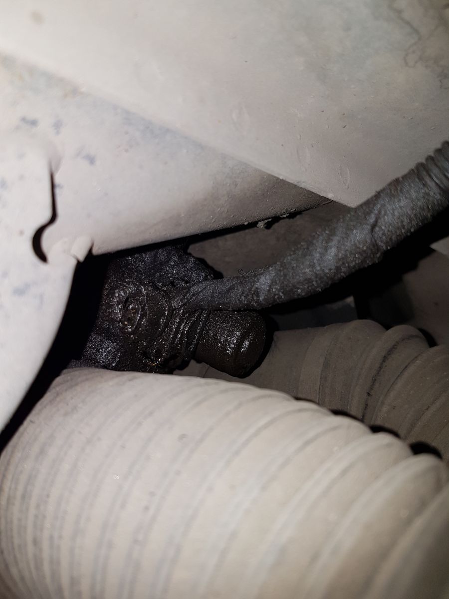

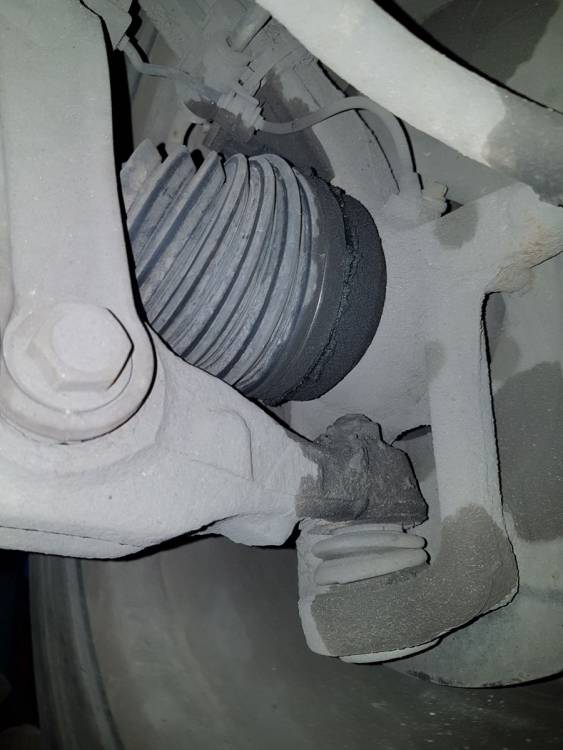

Сегодня менял резину... Пока авто было на подъёмнике, решил заглянуть, как там дела... Нашёл сюрприз за левым передним колесом(((
