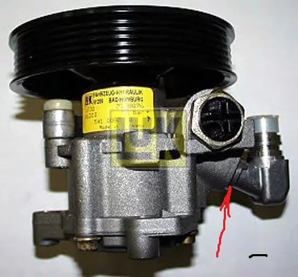

Всем доброго вечера!Ребят,вот опять про ГУР вопрос..Подтекает вот в этом месте!:huh:Фото с инета..Всё намыл до блеска+зеркальце и отчетливо видно,как из этого соединения подтекает..Кто нибудь сталкивался?Лечится?Спасибо...:rolleyes:320.jpg.b6d61e732061a702303d75831c82bf6d.jpg

Насос оригинал? У меня так же на "патрон"текло! Выкинул его нах)

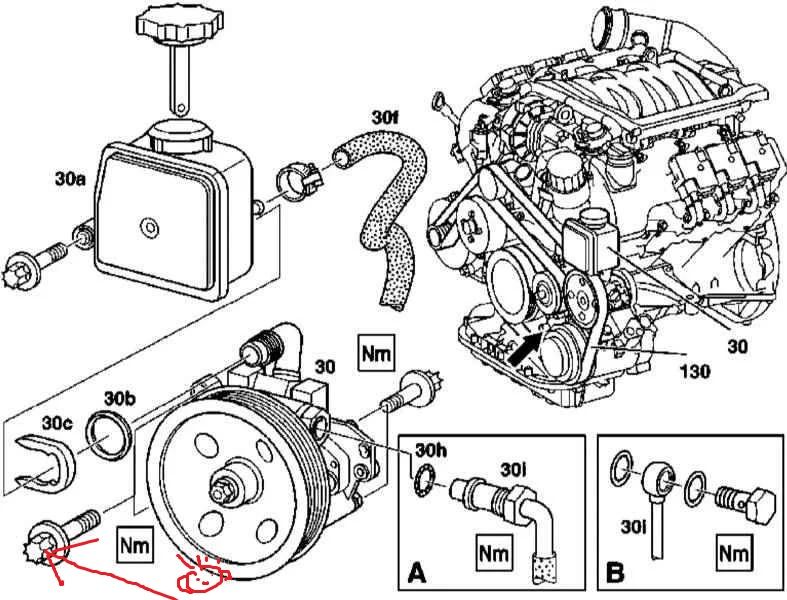

@Aleks rama Да я даже не знаю,оригинал или нет..:huh: Пока,раз в два дня по ~100 гр. доливаю..;) Блин,только бачок сменил,и на тебе!:87:Абсолютно точно,что с этого стыка сопливит..Бачок встал четко,колечко новое..Ради эксперимента обматывал дудульку тряпочкой на ночь-она сухая..Будем что то думать...Вот интересно,как его снять??У меня на передней части двигуна болт торкс частично закрыт..Головку не накинуть..:wacko:..Насколько я понял,он на двух болтах крепится??Или я что то не так понимаю?..:wacko:

Крепится на трёх, если на двух значит скорее всего насос Китай или просто не поставили третий болт)

Почитай) там один болт геморройный, мне когда в первый раз меняли грани сорвали. Пришлось болт менять.
@Aleks rama ...Убей не вижу где третий болт крепления:87:...А вот где стрелочку сделал,он у меня наполовину скрыт:wacko:..Завтра фотку сделаю..Аааа...Понял..Внизу..:huh:
Изменено пользователем Евгений71
@Aleks rama Вот..Сфотал этот болт торкс полузакрытый,который на картинке сверху стрелкой..:blink:..Туда,блин,не подлезть..Так и не понял,как на него головку накинуть..:huh:...На неделе займусь поиском насоса по более менее лояльной цене..:blink: STARKE 132-302,самый простенький,но нет в наличии в Спб нигде..Даже на заказ не берутся...:huh:PATRON PPS035 ,наверное,возьму..4500.. Что за зверь??Кто нибудь пользовал??:blink:

трубка эта съемная там колечко резиновое еще, содрал с усилием на клею сидело и сопливило

@Master14 ..Мне вот тоже показалось,что должна она (судя по всему) сниматься..:huh:..Обидно просто..ГУР шепчет,руль  крутится ОК..Но эти "сопли"...Кровь сворачивают..:angry:Точно снимается??То есть,был опыт?:rolleyes:..Спасибо))
снимается у меня тоже сопливил, разобрал задний подшипник игольчатый рассыпался (китай), купил ZF б/у вот и сопли
@Master14 Понял...На герметик ставили назад??Не нашел я,что там за резиночка..:huh:..Да и как снять,тоже не нашел..Боюсь раскурочить на фиг...:huh:..Если б он гудел или "закусывал" ,я бы и не парился..:blink:...
я его оставил на потом(буду колхозить они все почти одинаковые, крышки задние разные которые под крепления, давление подобрать можно, куплю ZF русский внутренности его в свой поставлю)   можно подмотать нитками под резинку (как деды наши делали), герметиком подмазать
