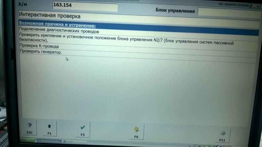

Добрый день Уважаемые знатоки. Авто ML320, W163.  Диагностика Star C3 выявила следующие ошибки по SRS( фото прилагаю). Подушки все стоят. Что можно сделать? Блок SRS менять?
Добрый день) А по действительным значениям сопротивление этих подушек блок SRS видит? Возможно повреждена проводка или сам блок. Ошибки не могут все раскрыть, нужна более глубокая диагностика и прозвон проводов от блока к подушкам, проверка питания на блоке SRS!

А была ли машина в дтп?
Да машина в дтп была.

Ремни работают, не заблокированы. Видно что старые. Может какое сопротивление впаяли? Машину брал с битыми бамперами и передними крыльями. Восстанавливаю.
A лампочка на панели корректно работает?
гаснет после включения зажигания ?
Лампа SRS горит.
Значит никто никуда еще не лазил.
придется все скурпулезно полчередно проверять :(
Изменено пользователем SHV
Замена блока SRS c не битой машины поможет или "обнулить" его можно?
Возможно криво правили дамп после ДТП.
