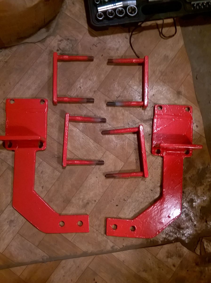

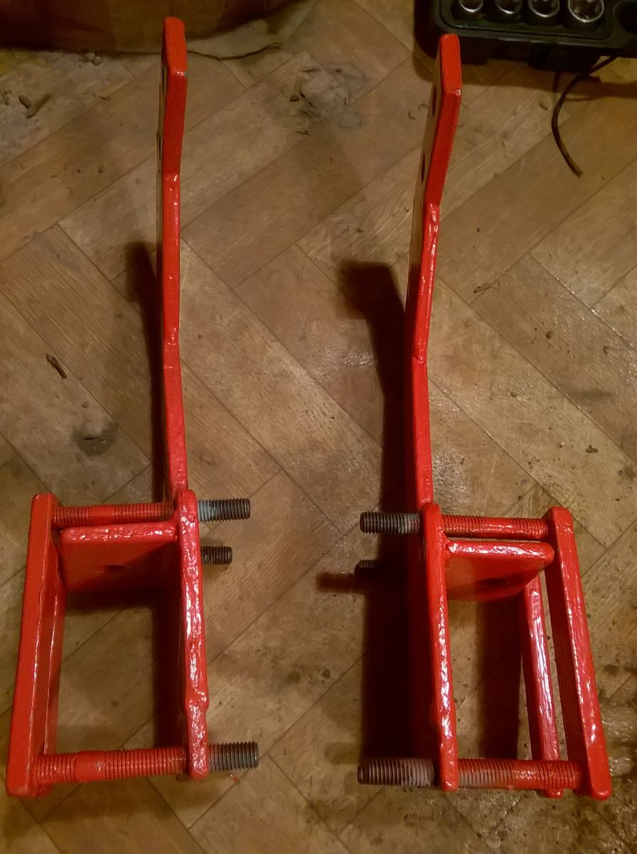

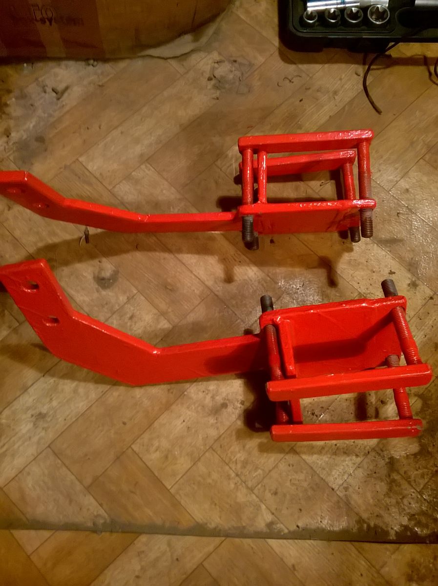

Кронштейны крепления к раме не ниже моей защиты двигателя. Грубо замерил рулеткой = 22см (колёса диаметром 760). А труба выше естественно.
Остался шаблон железок и кое что в глове. Чертёж не делал на кроншт. крепления к раме ,  сделаю , поделюсь, я не жадный.  Трубу изготавливал тоже по шаблону  ( лист картона к кромке губы ) .  Дужки на трубе не помню диаметр.  Если кто-то будет делать сам, главное _ это кроншт к раме. А от него уже дальше....  . Труба по кромке губы, что б защищала самый низ бампера. Заглушки нарисую . Крепил впритык к передней подушке рамы ( на снимке не так) .Вот пока фото, но там есть поле для усовершенства. Да,  важный момент- толщина материала, это понятно. У меня 8. Сразу предвижу вопрос, : А если ? ... ,  то пипец раме? . Отвечу, : А если что , то пипец раме однозначно , хоть так, хоть без этого. Для чего строил , уже написал, есть желание наварить трубу "под номер".  Снега бывает много :).
WP_20170820_17_37_32_Pro.thumb.jpg.56e6b83dc60154e5196913e421bf4265.jpgWP_20170820_15_02_20_Pro.thumb.jpg.f6bf121fd5a2b8893f074b6c1205429b.jpgWP_20170820_15_05_24_Pro.thumb.jpg.8d500e2cf0120e6e238867acaebf2028.jpg
 Горизонтальные полки на кронштейнах пришлось срезать.
Не судите строго , сам делал. На коленке. DocFed

Эскиз  кронштейнов сделал , нарисовал с размерами.  Кому будет интересен, скину в личку.
Доработать и изменить можно всё при желании.

Всё с ней в порядке, труба достаточно прочная,ни одной вмятины. Прошлой зимой спасла бампер. Дорожники чистили обочины и вывалили глыбы снега на проезжую часть. На скорости пришлось пролететь по ним, выбора не было. Как раз дугой и разбил, иначе низ бампера разбил бы.
