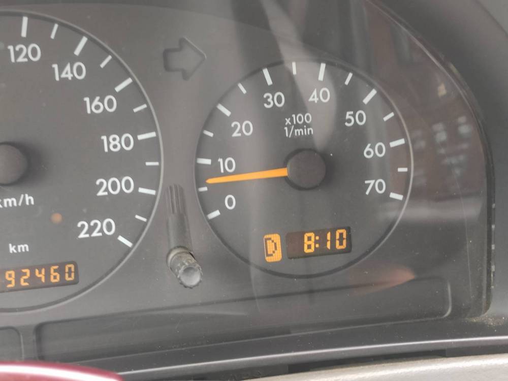

Мучаюсь той же проблемой(уже полгода). Вибрации в положении Д то больше, то меньше, хрен знает от чего зависит. Свечи менял, провода при замене свечей все проверял на сопротивление, инжектор чистил, масло в АКПП менял. Ни одна из проведенных манипуляций никак не повлияла. Купил новые подушки двигателя (хотя менял пару лет назад), но при проверке газ-тормоз на месте мотор не гуляет, правда визуально сами подушки не смотрели. Пока не менял.
Вибрация только в режиме Д, причём стоит включить кондиционер становится вообще не выносимо. И да, уровень вибрации меняется даже в течении одной поездки: на одном светофоре стоишь - жуть, стоит проехать - может быть лучше, а может и не быть.
Стоит чуть добавить оборотов - сразу лучше.
Прилагаю фото тахометра на Д и на нейтрали или паркинге.IMG_20210806_081114.thumb.jpg.c791e102aed5e6a52caf41015f4f98ae.jpgIMG_20210806_081121.thumb.jpg.c31d797f7878073c955b8b42c4c4ae90.jpg
Может кто-то боролся с подобным, или есть идеи.

Если дело не в подушках двигателя, то с сайлентами подрамника точно все норм?
У меня вибрации двигателя на D, холостые, в пробке например существенно уменьшились после устранения подсоса воздуха со стороны дросселя.
Мне кажется, что обороты на D и N должны быть одинаковыми. Когда на D нет вибраций какие обороты?
@SHVна Д вибрация есть всегда, иногда меньше иногда ужас
  В 06.08.2021 в 06:54, SHV сказал:
по тахометру трудно понять разницу. Разница в оборотах видна только при Д и нейтрали или паркинга
  В 06.08.2021 в 09:55, СУПЕРГЕН сказал:
Я про эту разницу и говорил. Мне кажется, ее быть не должно. Обороты кратковременно снижаются при вкл передачи, а потом становятся такими же как на нейтрали или паркинге.
Это бу двигателя должен делать.
а может быть какой косяк в гидротрансформаторе.
буду куда-либо выезжать - посмотрю как у меня
Может кто раньше посмотрит
Изменено пользователем SHV
