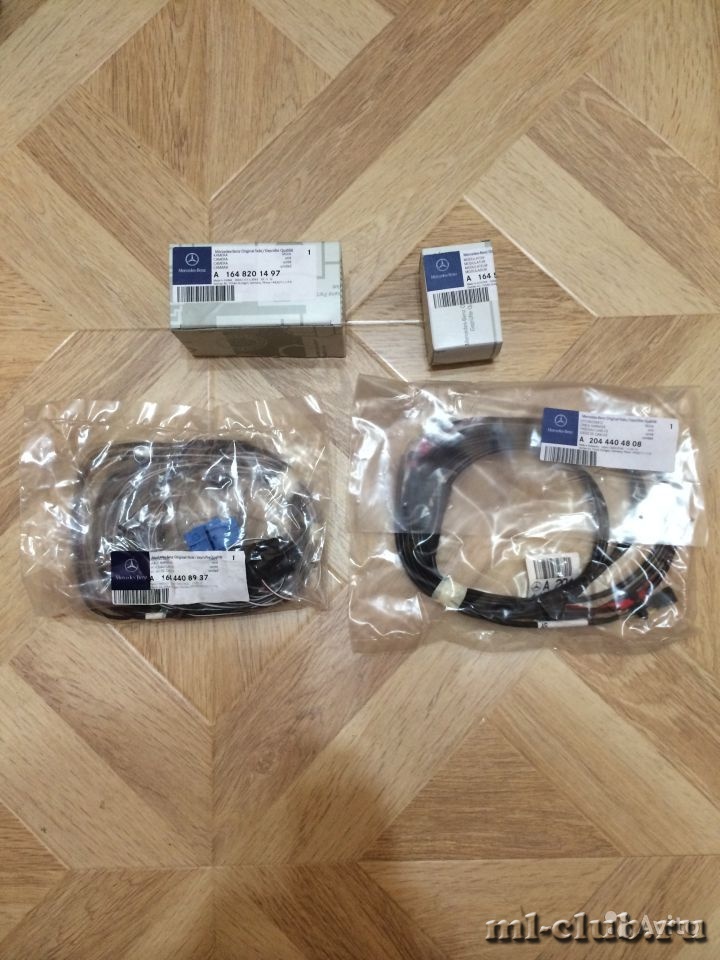

Доброго времени суток!
Есть вопросик для знающих! Для установки требуется следующие детали А1644408937 -проводка, А1644530062- модулятор, А2044404808- провод, А1648201497-камера. и вроде все.
Но в запчастях есть еще А1648205385-блок управления.(с кодом 218+529) под номером 10. Что это за блок и для чего он нужен ???если и без него все работает.

Добрый день!
Имея опыт установки камер заднего вида как не штатную так и штатную.
  1. Сначала установил  не штатную в штатное место.
Из проблем -протянуть проводку до магнитолы.
По электрике ; питание надо тянуть от фонаря заднего хода на реле и уже через него, питание от блока предохранителей заводить на камеру. В противном случае камера не будет работать из-за помех. Камера китайская со своими габаритными полосами . Такая опция не обязательна тк с комманда они тоже активируются. Картинка хорошая , особенно днем. К камере были все провода, докупал только реле и еще нашел разъем в магнитолу. факро
  1. Для установки  штатного оборудования надо камера, провод от камеры до блока модулятора. И от модулятора до сам и комманда.
  2. Установка камеры; снимаем обшивку с двери , откручиваем планку номерного знака. Ставим камеру, из под крыши слева тянем провод в крышку багажника. Затем по левой стойке спускаем его в нишу заднего левого фонаря. Там крепится модулятор на панели задка . 2 дырочки штатные есть. Далее тянем другой провод по усилителю панели задка предварительно сняв декоративную накладку и знак аварийной остановки. На усилителе тоже есть дырочки для крепежа. Провод массы(коричневый) надо подключить к клемме под запасным колесом справа, но у меня этой клеммы не было поэтому я вынул его из оплетки  и прикрутил к массе рядом с задним левым фонарем. Провод красно-белый оказался длиной с провод видеосигнала. Я его  обрезал вынул из оплетки и подключил к заднему ходу слева. Синяя фишка подошла в задний сам . Видео провод протянул по правому борту вдоль порога в нише проводки. Снял обшивку багажника справа и накладки порогов справа передней и задней двери.
  3. Вопрос возник только по подключению камеры к проводке. Фишка не подошла немного, пришлось обрезать немого.  И поэтому возникли сомнения  в правильности подклячения. Провода по цветам не совпали. Рискнул на свой страх врубил заднюю и все заработала. Но сомнение остались.
    Изображение получилось похуже китайца, но только днем . ночью китаец показывает хуже оригинала.
Вывод такой; нужна камера ставьте любую все работают нормально. Не оригинал стоит 5рублей , а оригинал  20. Внешне не отличается ни чем
