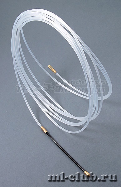

Для протяжки кабеля нужен будет металлический тросик на пару метров, а лучше специальный пластиковый, который гибкий, но плохо гнется.

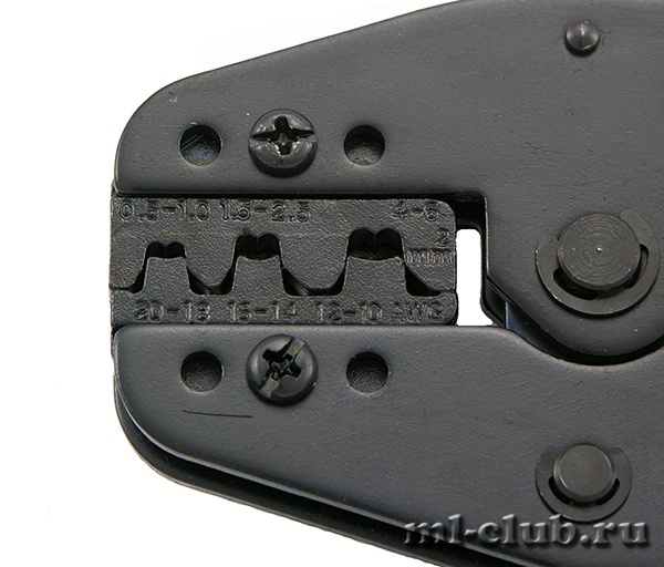

обжимной инструмент, как на фото, но для проводов диаметром 0.25-0.75, тот что на фото для более толстых кабелей.
протяжный тросс, как на фото, можно просто стальной тросик, но предварительно концы "заварить" термоусадочной трубкой чтобы не распускался.

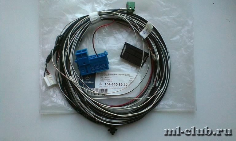

@Infection, Огромное спасибо за информацию..Если можешь, скинь еще номера остальных комплектующих, а то официалы сказали, что устоановочный комплект мне не подойдет(((
1. A1645430062 — модулятор — 100$
2. A1644408937 — проводка — 45$
3. A1648201697 — камера — я взял оригинал на ебее за 100$
а с чего комплект не подойдет? Посадочное место такое же, габариты те же

  Infection сказал:
Сказали под NTG 2.5..Номера деталей, входящих в комплект не сообщили, сволочи)))
Кстати..Проводка в дверь..А2044404808 11.37Euro  по PL
  В 22.01.2014 в 11:43, freethinker сказал:
камеры и модуляторы от кузова к кузову не менялись, на сколько я знаю.
проводка возможно подойдет, но штекер по любому покупать, потом вытаскивать контакты и в новый штекер заталкивать.
ну и главное чтобы не меньше 4 метров была, а то не хватит.
