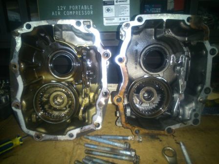

Фото №1 сверху адаптер 461-й, внизу крышка 460-й.
Фото №2 461-я без адаптера.
Фото №3 Фото внутренностей  адаптера 717.461слева и крышки 717.460.
Фото №3 460-я без крышки.
Изменено пользователем Одуван
корректирование текста с привязками к фото
