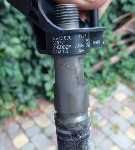

1. какова нумерация цилиндров2. какой правильный номер форсунок А 642 070 13 87 - стоят такие
или 05 87?

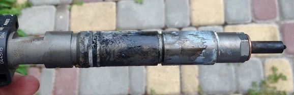

кстати, фото снятой одной форсы прилагаю.

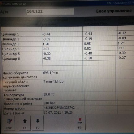

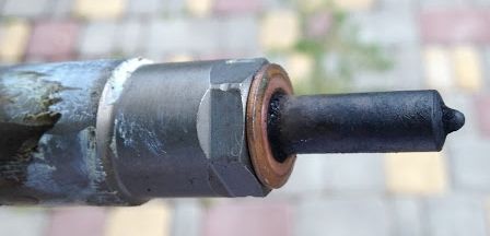

На третьем горшке форса присмерти, остальные могу из за нее мандить. А по пробегу скорее всего форсы все менять надо. На форсе с фото виден прогар шайбы, скорее всего райбером прийдется проходить колодец. Прописывать коды с форсунок обязательно. Вместо антипригарной пасты лично я использовал медную смазку спрей. Завоздушивания системы небаись, выгонит воздух сама в бак в процессе заводки.  Обязательно промерять компрессию по горшкам. Коллектроа скорее всего под замену. По турбине разбираться уже после всего проделаного....

по форсам - дам в ремонт. посмотрим, что скажут.
по идее, на все менять распылитель, как пить дать.
может, 3я будет трупом - придется брать новую в БОШе.

заменяются распылители однозначно, иглы и прочее. по сути, корпус только остается.

на счет райбера - согласен. не вижу прям проблемы с этим, выровнять посадку под шайбу.
вот только куда стружка пойдет, задался вопросом)

по форсам пришел ответ, кстати - распылители (как и следовало ожидать) - под замену. :wacko:

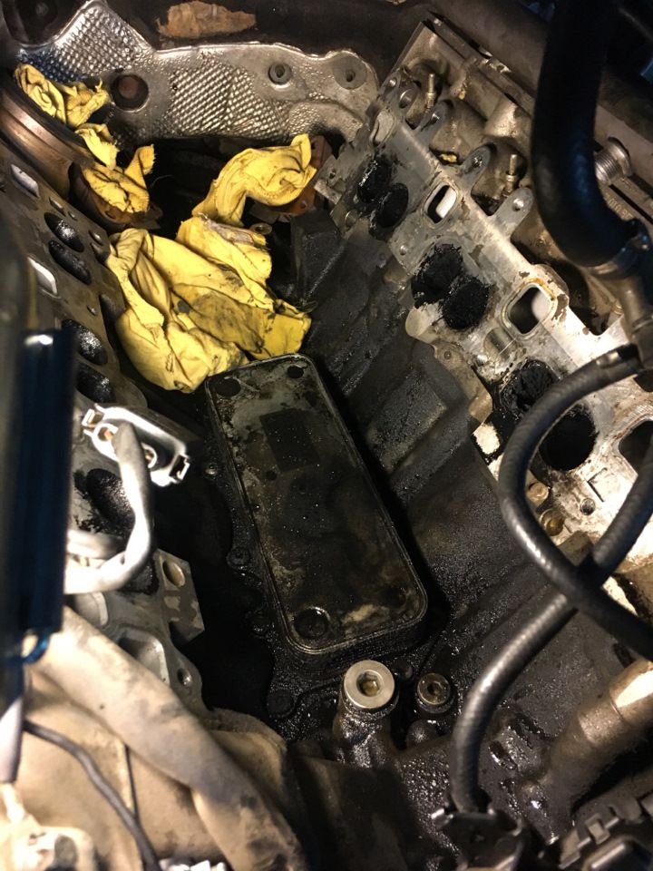

подскажите, как снять радиатор-интеркулер?
буду очень признателен за помощь.
он каким то образом цепко держится за радиатор кондиционера, да так, что не могу увидеть где болты
как располовинить их?
хочу помыть ибо в нем литрушка масло точняк будет. в патрубках и так посливал немало

не могу допереть как отсоединить радиатор-интеркулер от общего "бутерброда". как я понимаю, он держится на защелках, вот как его отщелкнуть?
нужно ли прокаливать новые медные шайбы форсунок перед монтажем? или прокаливают старые?

Снимайте бампер, откручивайте от Купера шланги и отщелкивайте его, он на защелках, используйте плоскую отвертку!

но снимать надо - там куча масла.
видео не нашел в ютубе. на одном видео, по правде, чувачок как то бегло прошелся.
но если снимать теплообменник - масло полюбас сливать?
Если снимать теплообменник, то надо сливать антифриз с блока! Масло не надо!
а чтоб нормально интеркулер выковырять, то надо снимать усилитель бампера ( алюминиевую распорку), а Ее не сняв бампера не снять!)

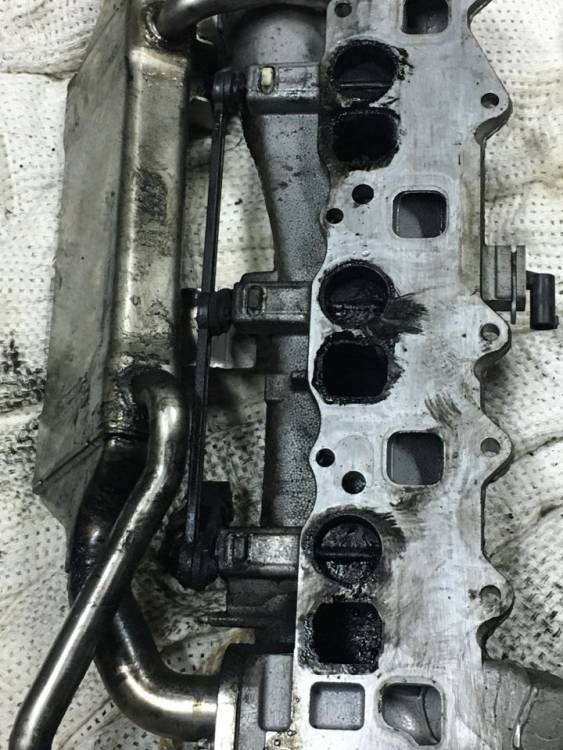

на фото ось така шняга. собсно, ничо нового, но чистить то надо.
подскажите по впускным коллекторам. вроде есть ремкомплект тяг. в Украине не нашел, знаю, есть в России.
мож кто поможет приобрести? мои на 90% люфтят посередине. ставить обратно понтов нет.
глушить не буду однозначно. всё штатно восстановлю.
 А что делать с уплотнениями на выходе осей заслонок? Правильно ---- ничего ( этих втулок по моему нету под замену), и подсос обеспечен. Новые коллектора ставь.....
какие номера коллекторов? посмотрю на цену новых.
суть вопроса уловил. кажись, вопрос с уплотнениями на выходе решается ремкомплектом.

тут главное - стратегически определиться, имеет ли смысл ставить указанный ремкомплект или категорически новые ставить.
Если охота если по осям засвистит переделывать работу, то ставь ремкомплект. Если хочешь сделать раз и забыть, то НОВЫЕ.
