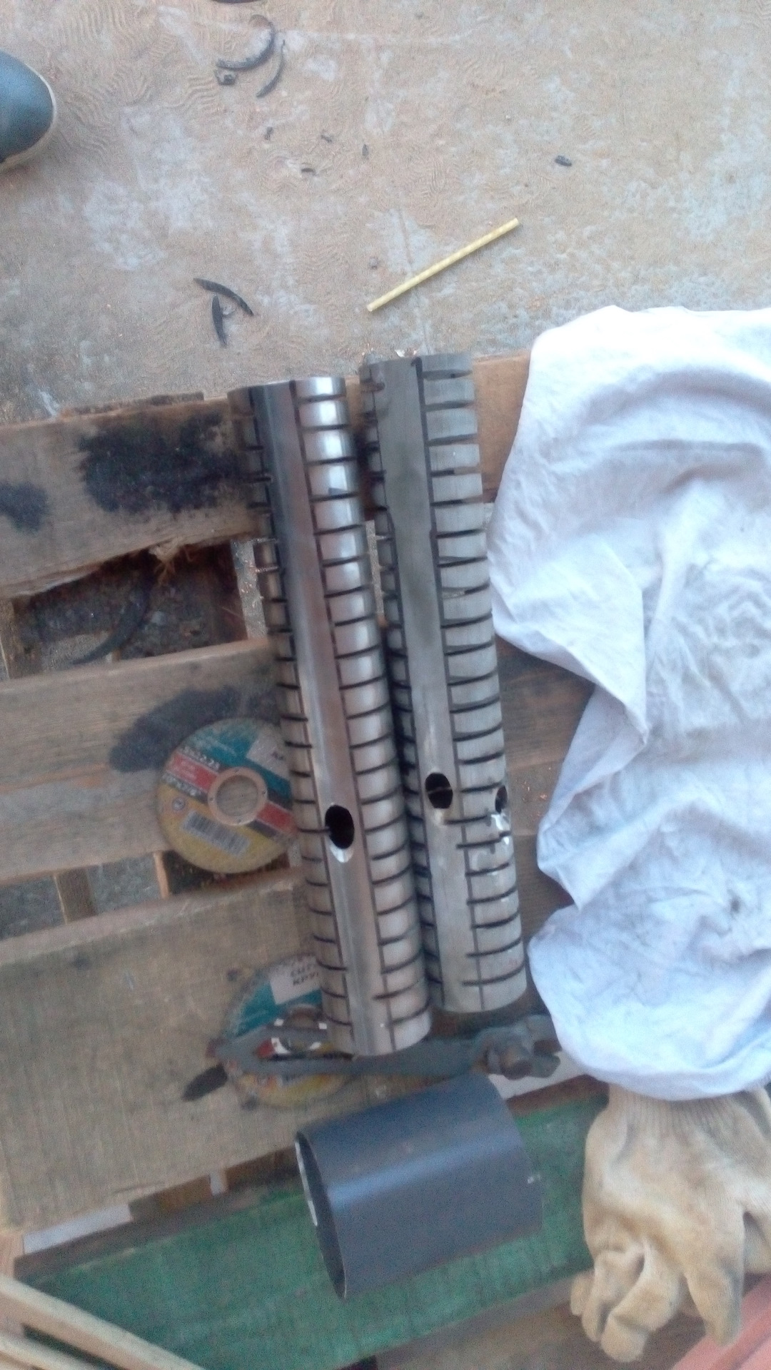

Берем трубу и делаем пропилы болгарином, предварительно разметив для симетрии, чтобы отработавшие газы могли гасится в банке
Отверстия уже были в трубе так что не пугайтесь, они нам ничем не помешают а даже помогут

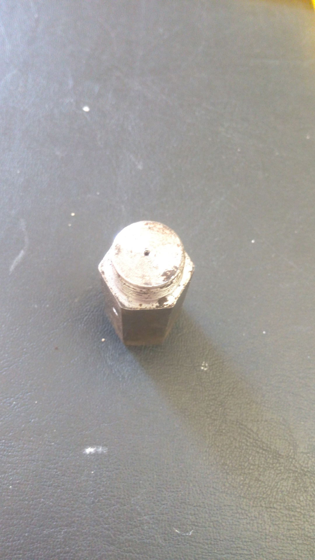

4.Временно поставил обманки
Обманка в которую вкручивается лямбда
