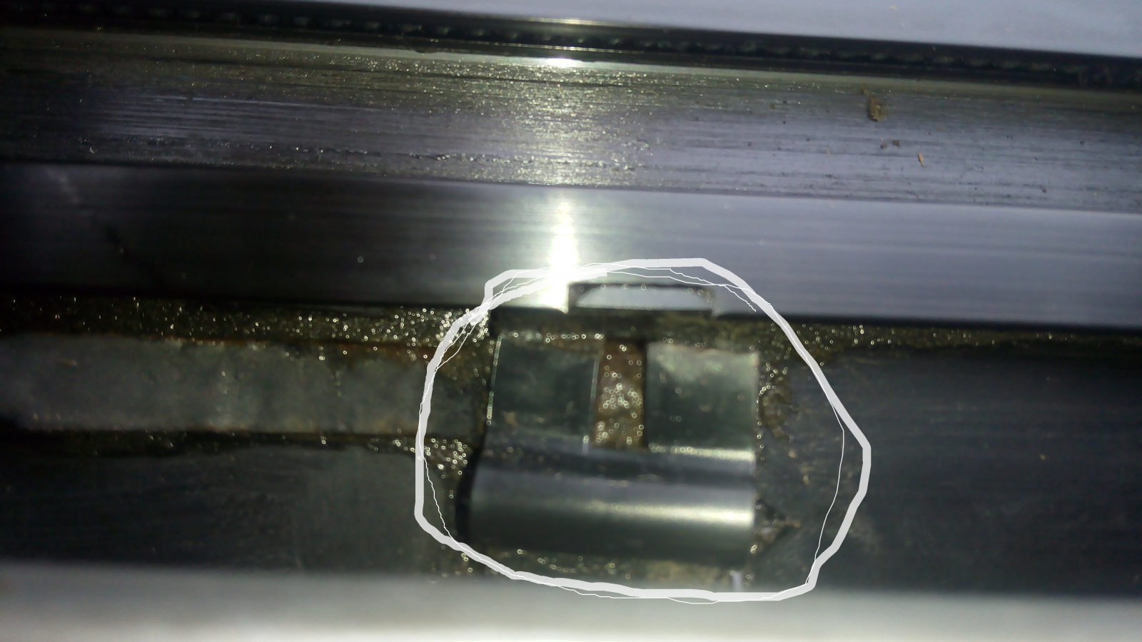

Сегодня возился с люком и выяснил, что имеется неисправность. Не критичная, но имеется.
Помогите мне вычислить номер пластмассового стопора или ХЗ, как оно называется. В ЭТО упирается кронштейн, который, вроде, при открытии люка, поднимает передний козырек. Иначе не могу объяснить.
Вроде как на схеме Екстиза я вычислил этот узел, но этой детали не обнаружил.
Помогите. Фото прилагаю.

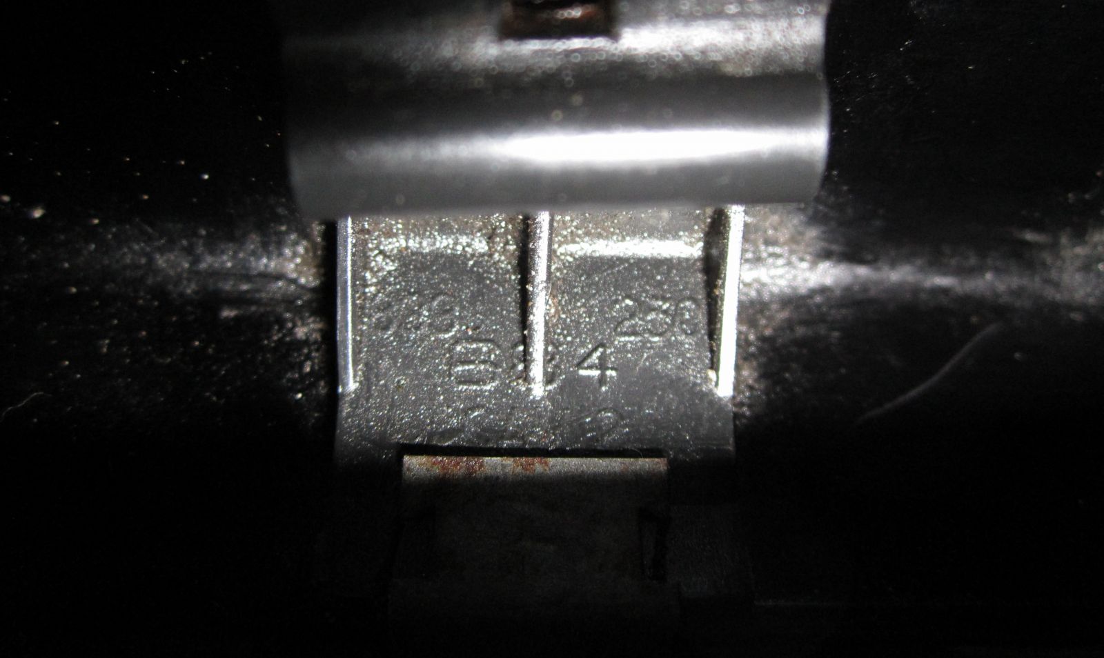

Дим приветствую! номера этих стпоров есть только фиг ты их где купишь кроме разбора от битых люков(с люками от других мерсов не сравнивал) наверное только колхозить

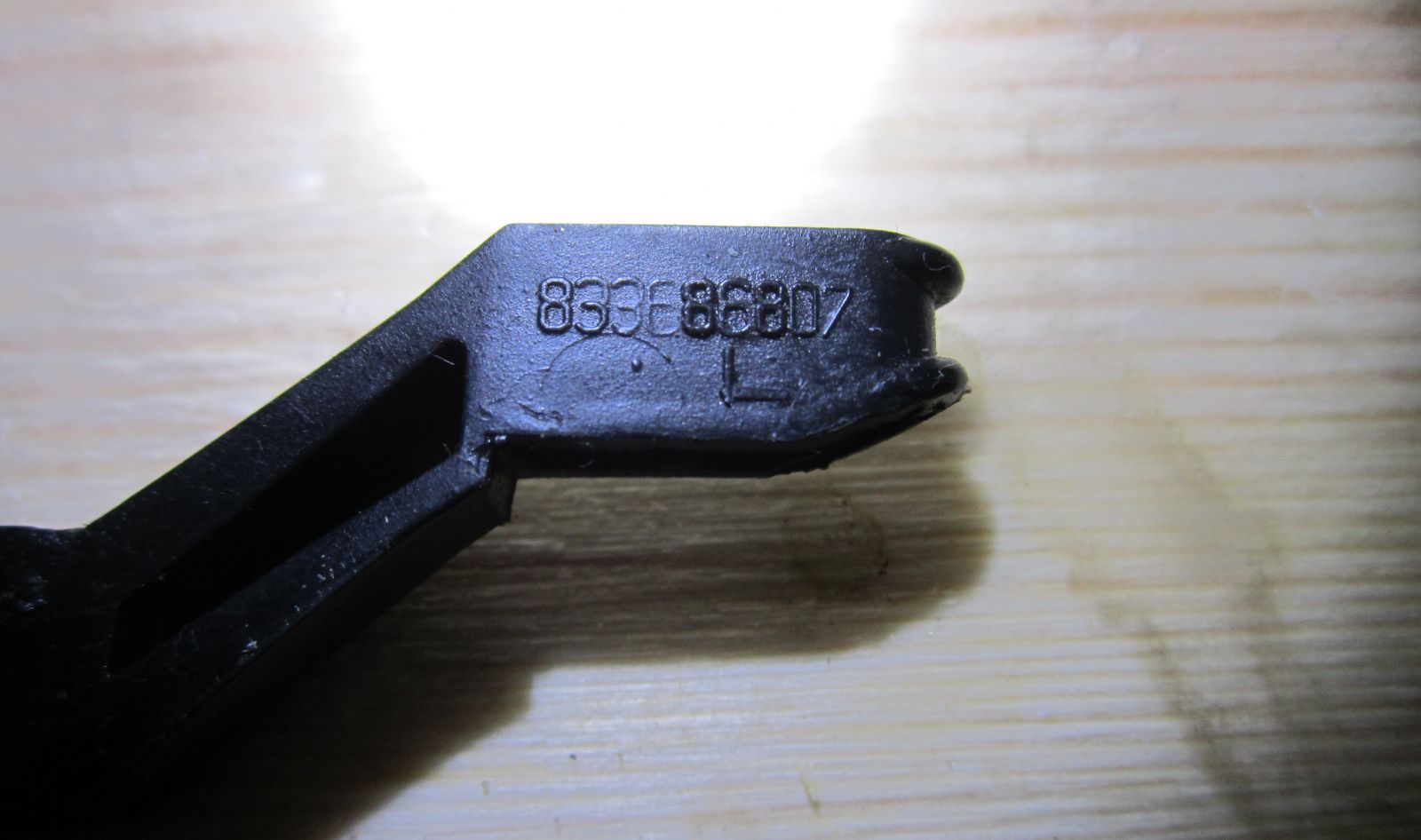

тяги левая 833686807L833686807L.thumb.jpg.1403866521f4944b5e2ac94b798b07d3.jpg

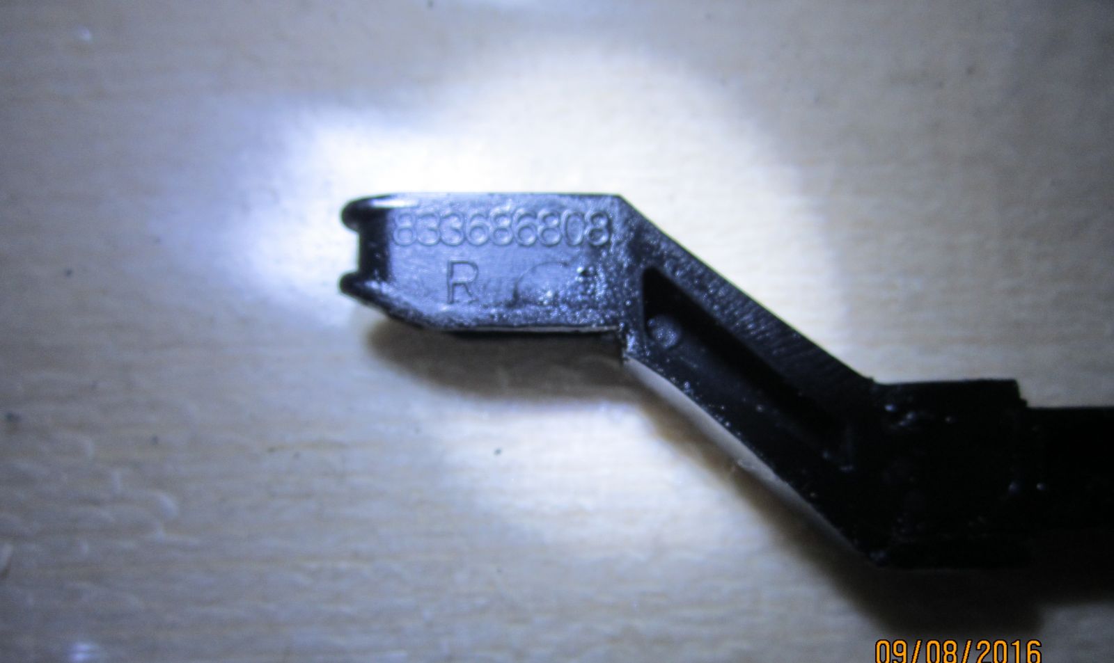

правая тяга 833686808R833686808R.thumb.jpg.76853113c749f82b5091b662b3b7976f.jpg

На твоих фото тыльная часть детали?

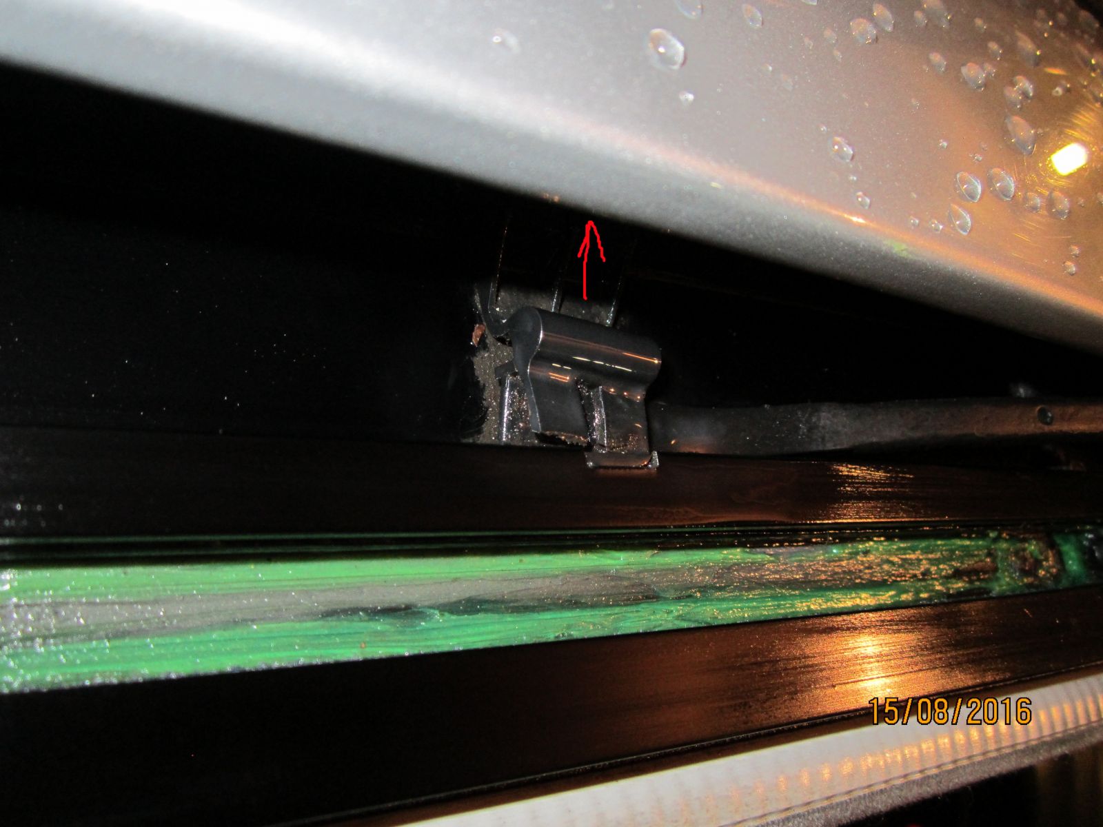

стопоры с лица просто у многих они стерты(циферки) вот люк открыт высовываешся и вот здесь номер(надо наклонится, звиняй как смог нарисовал,не художник ,если чё могу показать на машине) а тяги с тылу фотал
IMG_7072.thumb.jpg.9c11f85f9e0ed673326eea65fa197b21.jpgIMG_7089.thumb.jpg.6e548074fbb55b4b3e93bf1982d2e3d4.jpg
 кста,эти стопоры снять можно там скобка на фото видно,только сначала тяги снять надо от козырька а потом от стопора

Дим реально это похоже на внутренний номер изготовителей люка а разобрать могу за 10 минут если хочешь(звони)
