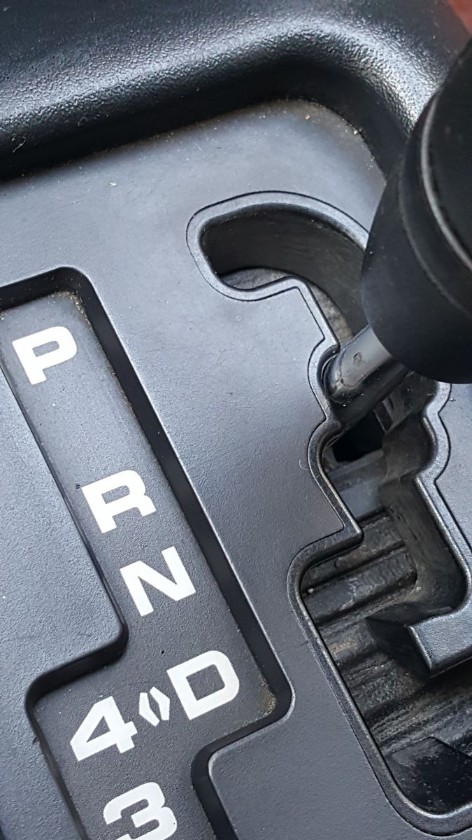

Возникла проблема с включением ламп заднего хода.
На передаче R и N появился люфт, который на R сопровождается плохим срабатыванием концевика включения ламп заднего хода.
Сами передачи включаются без всяких проблем, но вот лампы включаются, если установить селектор в определенной позиции.
Вопрос заключается в том, что нужно сделать, чтобы вернуть четкость положения R и, соответственно, концевика ламп ЗХ?

Итак, продолжаю свои исследования по данному вопросу.
Правильно, чтобы лампы заднего хода включались в таком положении селектора (фото 1)
По факту же включение ламп происходит, когда селектор установлен в таком положении
Сегодня мастера провели диагностику и пришли к выводу, что такой люфт связан с износом втулки на механизме блокировки переключения передач (он установлен снаружи сверху по левой стороне поддона и похож на №130 на схеме
Продиагностировали . Предполагается, что отсутствие включения ламп ЗХ связано со значительным износом селектора.  Меня терзают определенные сомнения, что люфт самой ручки переключения связан именно с селектором. То есть, замена селектора, возможно и решит проблему включения заднего хода, но параллельно хочется избавиться и от люфта ручки.  В идеале, конечно, заменить весь шток переключения передач, но надо ли?
