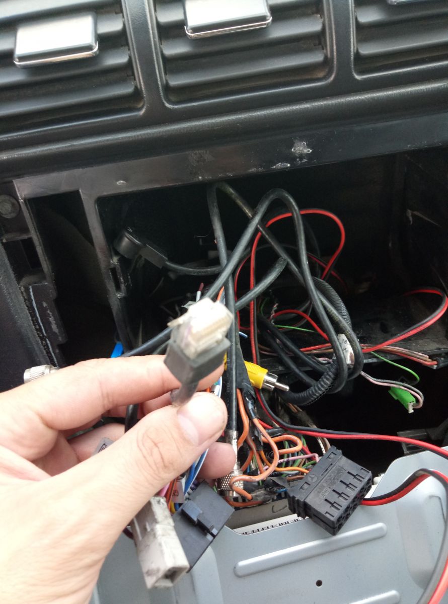

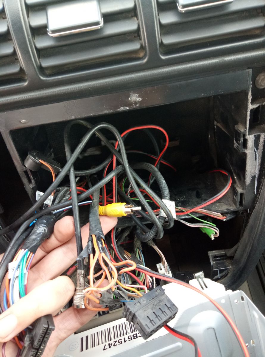

Вообщем эта тема о магнитоле. На данный момент стоит какаято китайская какашка :huh:, звук ужасный, как с со старых телефонов))) Недавно спрашивал тут о непонятном штекере, спасибо объяснили - это гребенка и оптич разъем от усилителя, которого нет! Выдрал китайку, а там кошмар!
Я так понимаю 1)выкинули усилок, 2) обрезали гребенку к магнитоле и подключили китайку, 3) лишние провода просто оставили висеть.
Еще нашел какую то витую пару, она тоже к магнитоле подключается? И что подключает?
Теперь собственно вопросы - Возможно ли восстановить все? И стоит ли овчинка выделки?
Я бы советовал,  у меня все штатное и играет вполне отлично))  только восстановив что слушать?  Радио и постоянно писать диски?  Нужно юсб адаптер,  а он не дешевый.  Это не считая того что нужно купить команд,  усилитель,  а может и телефонный блок, раз витая пара,  а если еще чейнджера нет?    А оптика должна быть в кольце. Восстановить проводку можно самому,  если схемы читаешь.

Чейнджер на месте)) Оптика в кольце это в смысле все целая проводка оптики? Один усилка висит над педалью газа, второй в этой кучи проводов за магнитолой, третий по пассаж сиденьем в какойто блок воткнут и четвертый в чейнджере. Вроде в кольце их четыре?

Ставишь команд и усилитель = оптика в кольце и Наслаждаемся.

@Merеn А что делать с проводными разьемами к магнитоле, какие должны быть я не знаю. Но по виду и по скруткам на изоленте они не родные. А два коаксильных кабеля от чего?

Если ставить команд, тогда восстановить,  там то два плюса, минус,  плюс подсветки,  сигнал скорости и по сути все,  все остальное заработает по оптике. Коаксиал к телефону подключать надо. Это для него кабели.

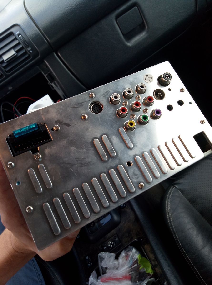

@Merеn , фото штекера есть?
Вот такую нашел у нас на разборе, подойдет? Сам еще не ездил, пока только фото скинули
  В 17.08.2017 в 08:10, EAGLE сказал:
Под рукой фото нет,  большой он,  здоровенный,  пинов на 30,  сантиметров 8 в длинну. Где тут на форуме были фото.

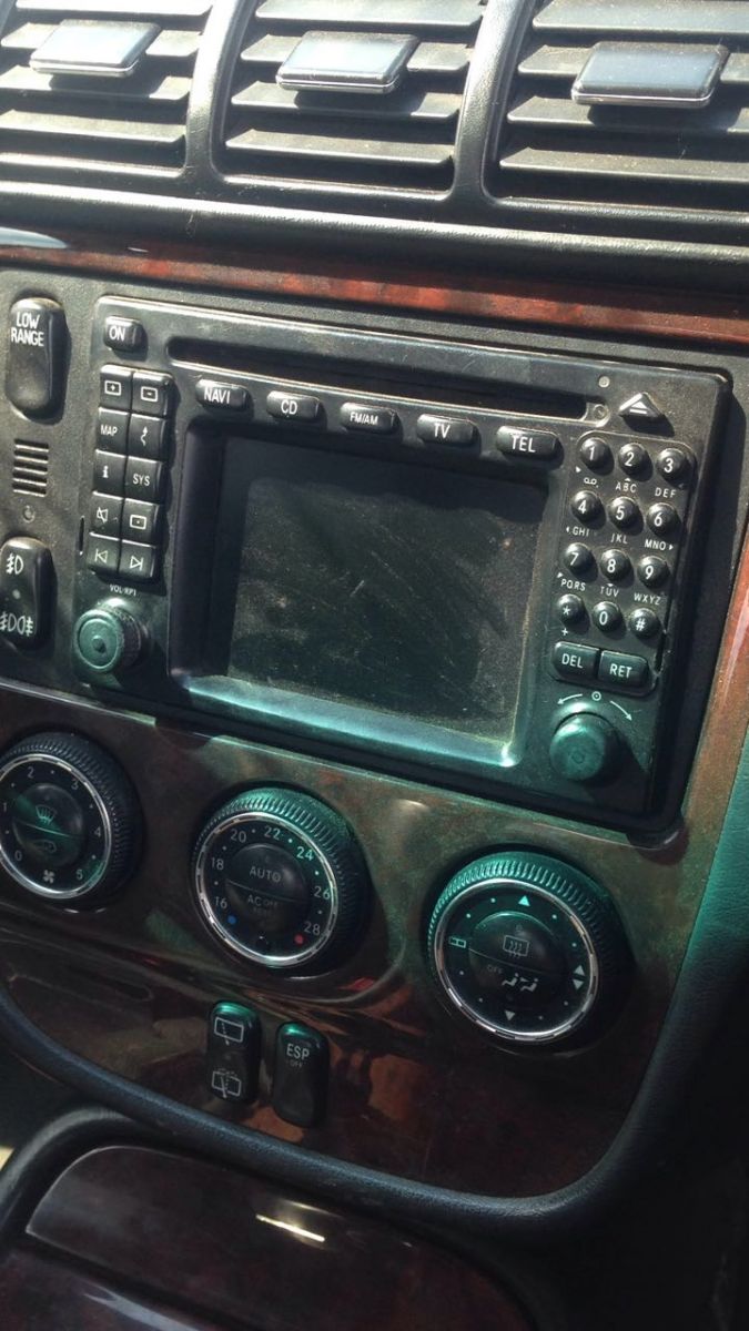

с лева дорестайл без оптики,с права рестайл с оптикой
еси чё есть оба ,чейнжер, родной саб ,и динамики (типа БОЗЕ :icon_biggrin:)но в питере!(в моей теме про з\части)
