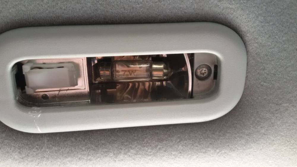

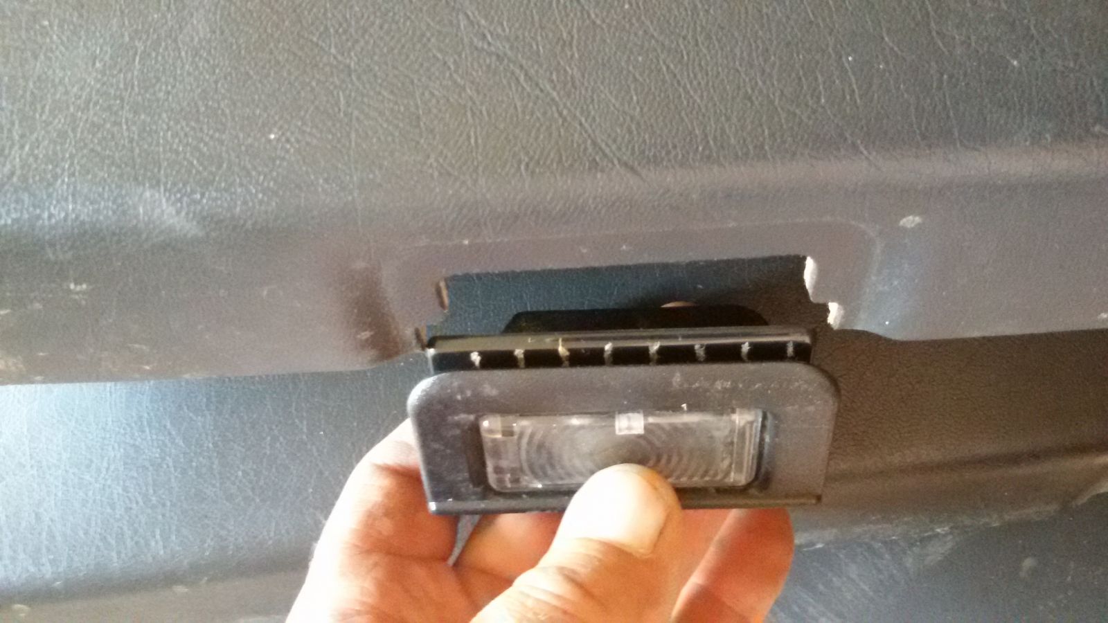

Не смог найти на форуме и в скачанных мануалах - как снимаются меленькие плафоны задних пассажиров? Те что сбоку на потолке, лампочку поменять надо. И заодно уж спрошу - что бы поменять лампочку в плафонах внизу дверей надо снимать обшивку дверей?
@lexey210 Вытянуть стекляшку а там саморезик 20170813_133256.thumb.jpg.a19f04cde8543552f97cc51c0a869daf.jpg    Обшивку двери можно просто снизу отщёлкнуть чутка и плафон вытягивается 20170813_133423.thumb.jpg.5fdeb69ca5c44cbd29f405e6d7aa5f37.jpg
Ок, понял! Леша, спасибо!
