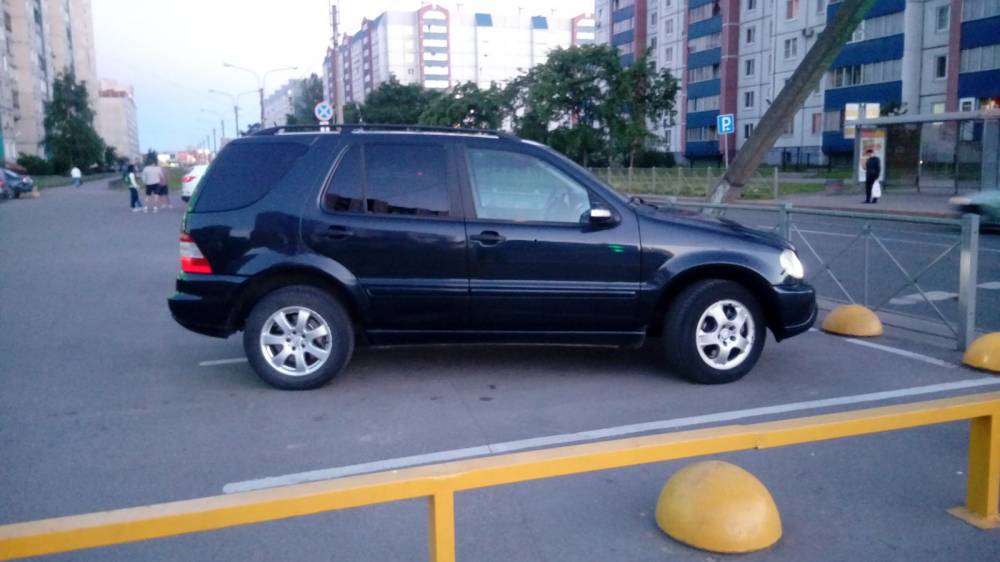

У меня в результате получилась пятнадцатимилиметровая проставка.  На болт помещалось 3 шайбы по 2.6 мм. - 10,4 мм. Плюс одна виртуалная шайба, которая на болт не поместилась, - 10.4 + 2.6 = 13,0 (мм.). Плюс промежуток между диском и суппортом 2-3 мм. Итого 15 мм.
