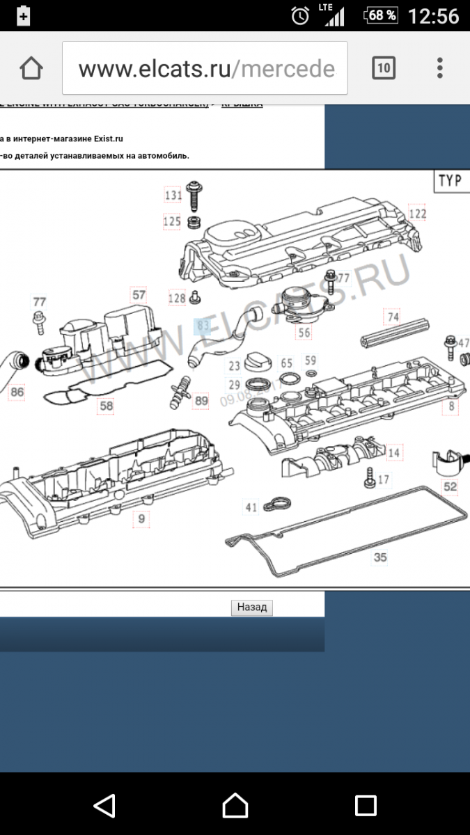

сильно сопливит шланг, который идет от маслоотделителя(который на клапанной крышке стоит) к патрубку турбины. Сопливит в районе их соединения, там еще штекер крепится какой-то(он тоже весь в масле). К слову, 10 т.км назад менял маслоотделитеь (ориг), удаляли заслонки на впускном и промывали все от турбины до впускного, включая интеркулер. Пюа этот шланг, что до этого сопливил что после так и сопливит. На схеме номер 83. Отсоединяется от шланга турбины он довольно легко, может в этом дело(хомута там не предусмотрено)?

Шланг я заменил еще и потому, что было выпущено аж 4 его модификации. Поставил A6120161681

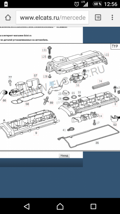

P.S.Картинка не та. Наша вот эта
http://www.elcats.ru/CImage.ashx?Path=GAhBOZYAP%2fFt54u%2fPYhXXxXjaKJlxPK%2fWhToKdDV5%2b2kYM1eaaI38hTEFXMczjczGmEISvjxhegnD%2fnn7tpAqw%3d%3d
  В 09.08.2017 в 18:19, NikolaBY сказал:
Ну это та же картинка по сути, это на экзисте так показывает. Попробую пока хомут, а там посмотрим

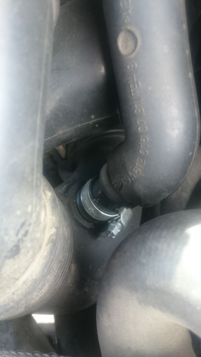

Вобщем, после установки хомута прошел почти месяц. В итоге все сухо)DSC_1013.thumb.JPG.448eef501e7b09dc17d46b2da5945c51.JPG
