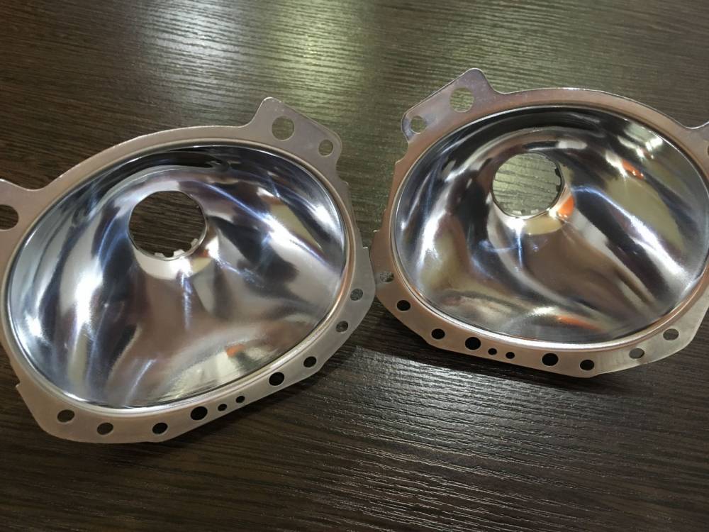

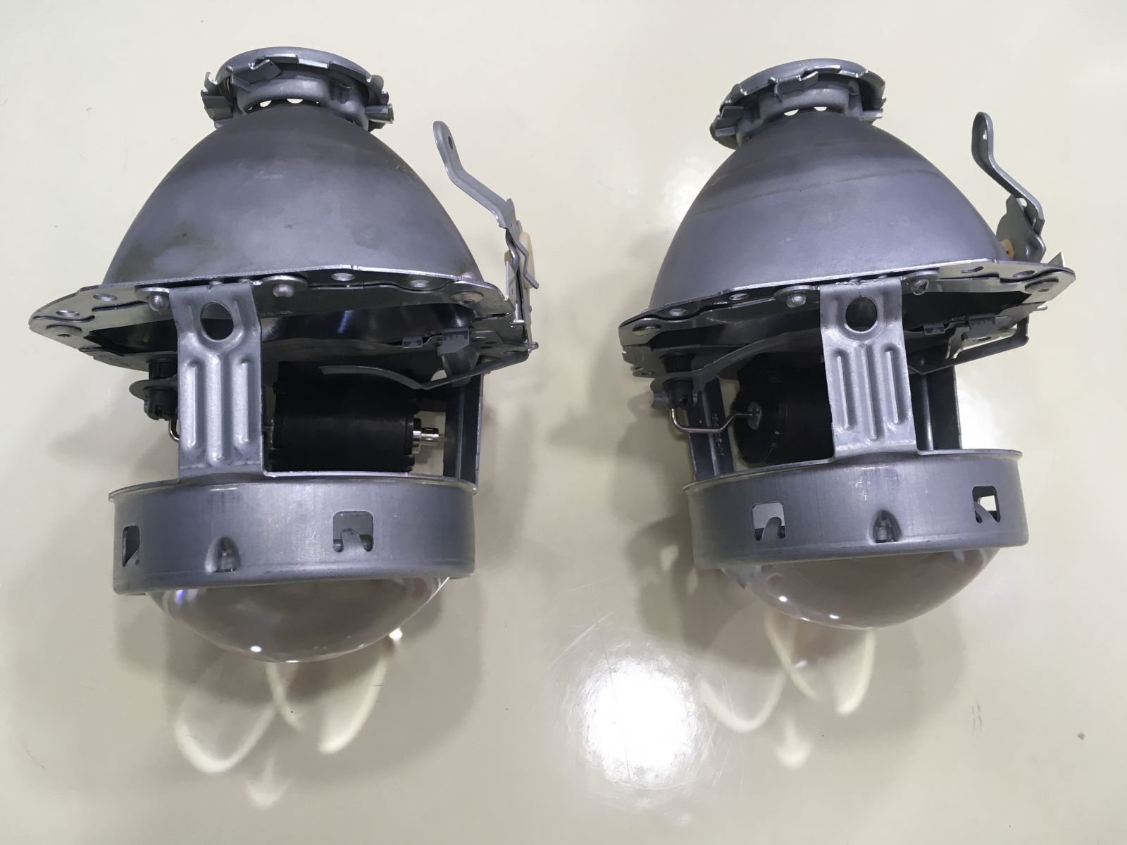

линзы (пара) восстановленные от W164
восстановлены гальваническим хромированием
.....должно быть на порядок надежнее чем родные )
себе менял линзы а старые разобрал отдал отражатели на завод и там "много на меня матерясь" все таки смогли  их заново отхромировать
кто думает что это просто - под заводским хромом на самом деле не металл а сначала пластик между хромом и корпусом отражателя!
и эту хрень удалить оттуда тот еще гемморой !
кстати думаю поэтому так быстро и выгорают линзы ! - пластик плохо отводит тепло на корпус
здесь этот пластик удалили и покрыли хромом сразу металл
