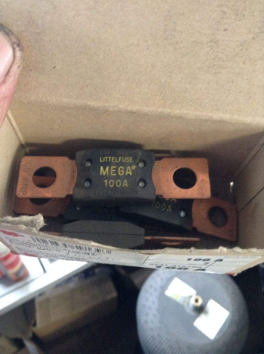

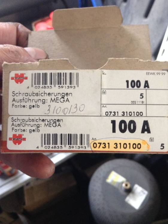

У меня старые на 80в аляются где то. На эксперименты пойдут
100ки немного другие и уже за деньги со склада :(

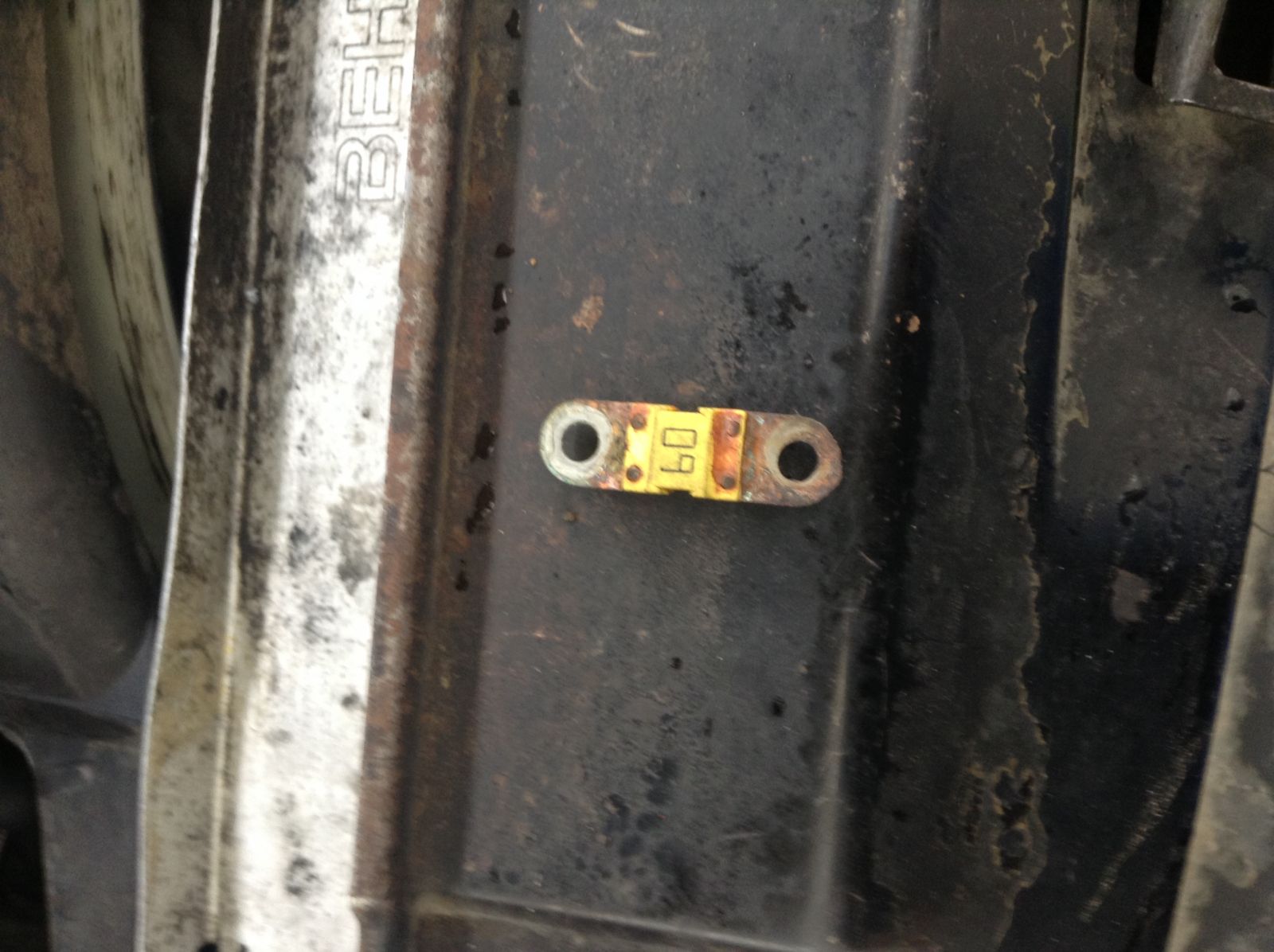

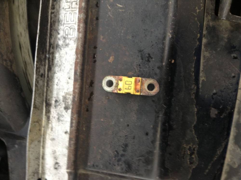

Из старых нашёл только 60ку в своём бардаке:(image.jpeg
Изменено пользователем SHV
  В 28.07.2017 в 06:55, Евгений 2.7 сказал:
Да вот именно..таких не встречал..предохранителей(буду пробовать,химичить..
Он разборный,  спаять слегка и будет работать,  только припоя не много,  или же от чего либо перемычку по номиналу припаять. Знакомому так делал,  за не имением такого преда,  до сих пор ездит.
