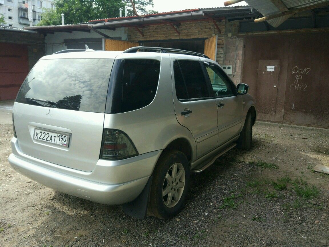

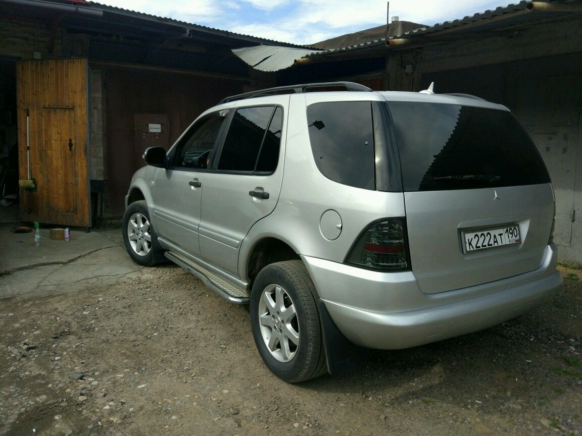

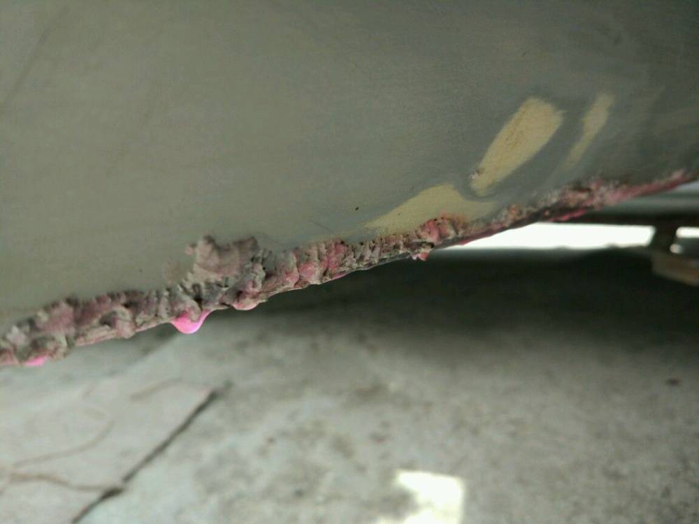

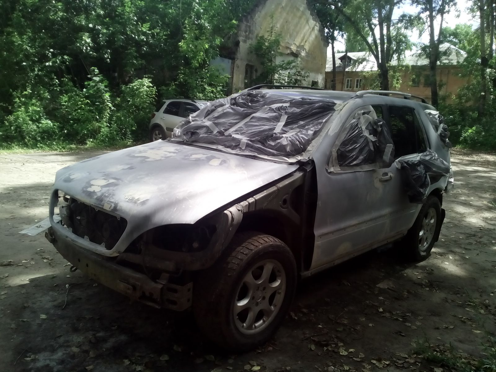

Когда работы нет и рукам скучно...отмыл машину и ужаснулся количеству ржи по кузову.... Аж стыдно стало...  Ну собственно остальное на фото
пипец. я переживал,что у меня из-за теплой парковки, 3 рыжика пошло:D

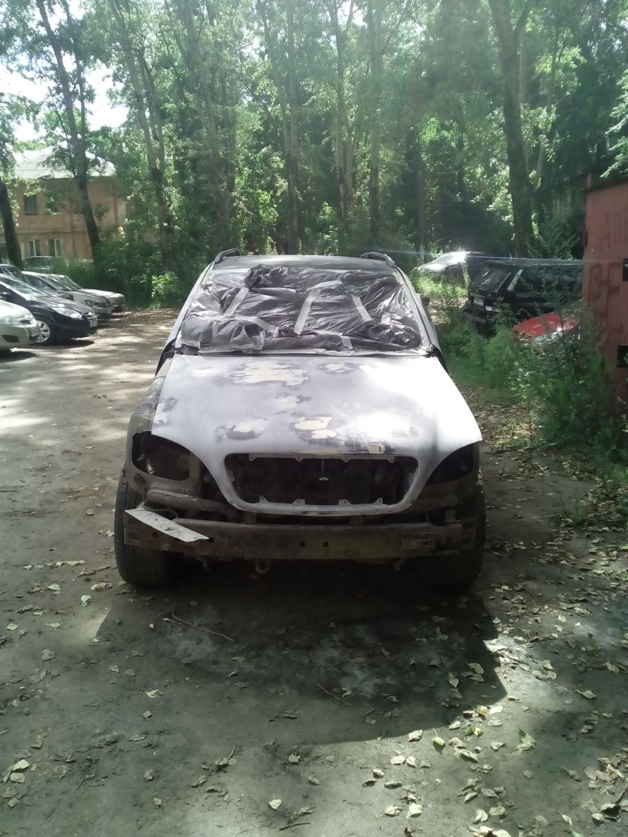

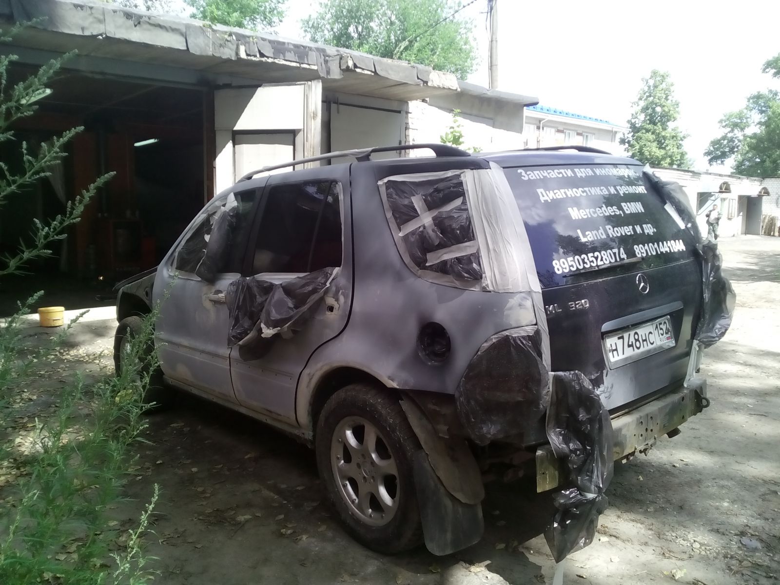

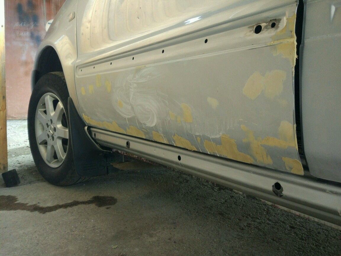

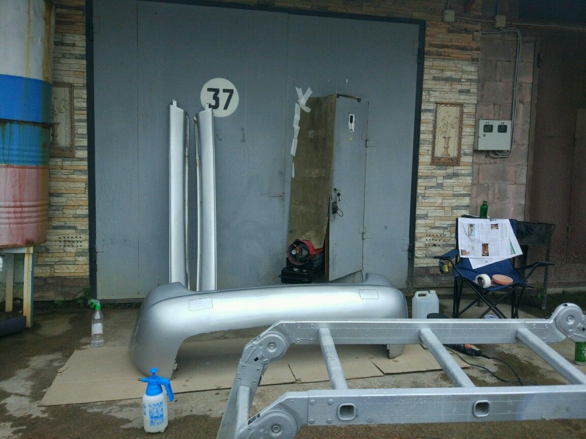

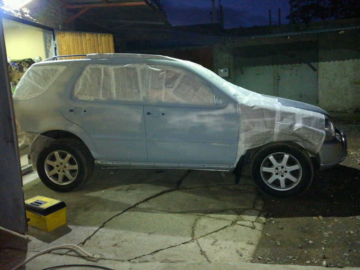

докладываю...покрасил всю кроме бамперов. бампер задний шпаклеван и от треснутый. ну и тех дырки зашпаклеваны. сегодня буду перешпаклевывать заново. единственное очень  большой косяк с капотом. фигово зашпаклевал и за шкурил, видно все косяки. сегодня доделаю это и все!останется только собрать в обратную сторону и отполировать.
потрачено:
2 литра готовой краски 2*1600рэ
грунт кислотный - 1 литр *650рэ
грунт 2х компонентный 2литра по 600 рэ
разбавитель для краски 1 литр, но ушло грамм 200
шпаклевка хамелеон 1.2 кг* где то в районе 1 т.р
шпакля эпоксидная хамелеон 0.5кг где то 300рэ
шкурки с р80 по р2000 -дофига))
круги на болгарку лепестковые 3 шт
обезжиреватель 2 литра
хороший малярный скотч
газетки;)
и фигова туча растворителя!!!
причем разного и 646 и Р12
и горка чистых тряпок
ну и 4 дня свободного времени)),
вроде все, ничего не забыл

Молодец :bravo:За 4 дня - это круто,либо не впервой маляришь
Я свою месяц красил :crazy0to: раза три перекрашивал :ext_artist:правда не всю,"морду" (капот,крылья и бампер) не трогал,сейчас об этом жалею
А начинал с двух баллончиков краски..... ,думал ржу на дверях по низам закрасить :ges_yes:в итоге купил пистолет......и понеслась

@Черныйплащ ну правельнее будет сказать что в первой. 4 дня потому что народу не было вот решил заняться. а как только все содрал так сразу ровер на капиталку приехал.причем срочно. ну и понеслась. из за этой спешке мнгого косяков сделал, плохо вышкурил, не особо заметно но.......

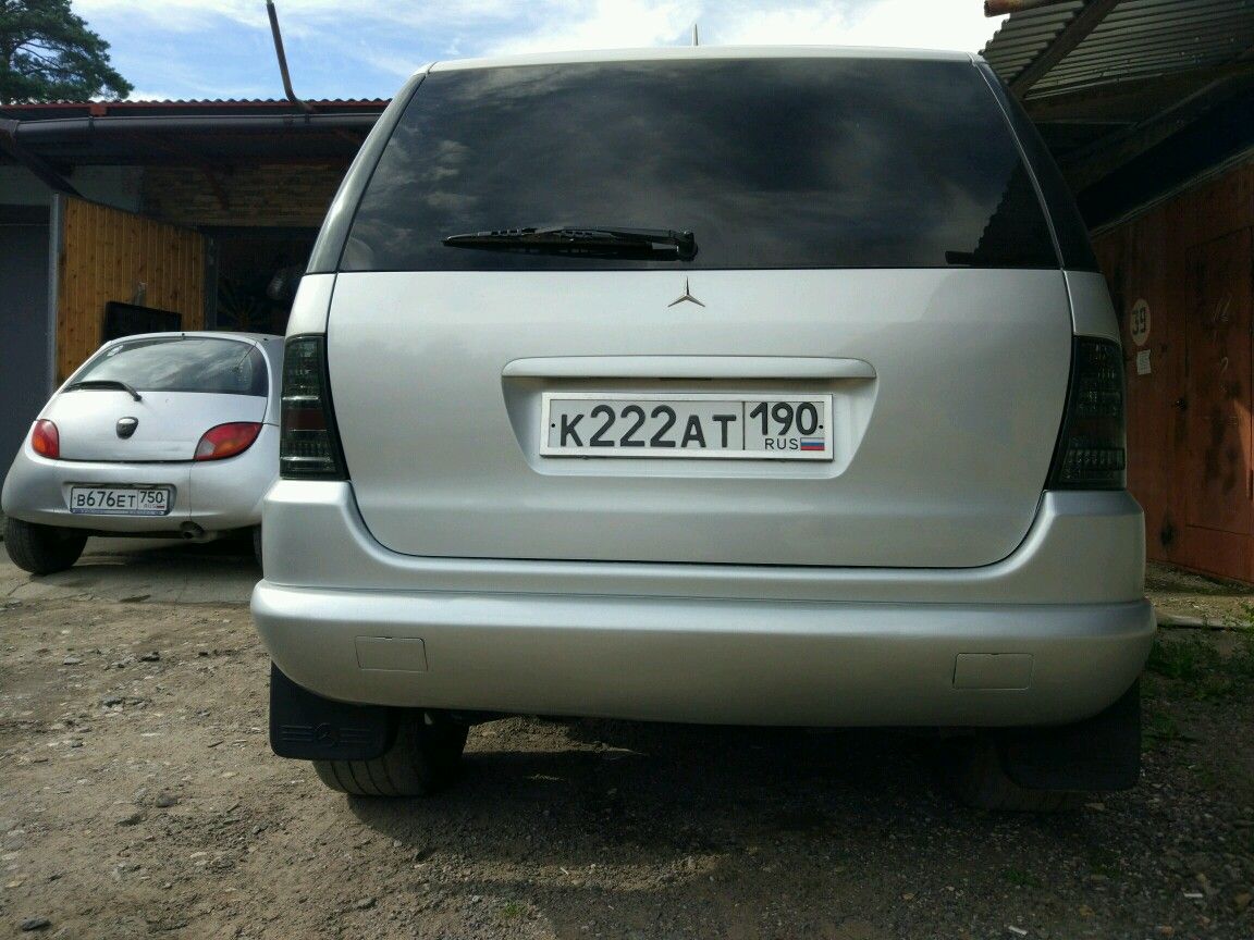

ну что, машину доделал почти! осталось доделать задний бампер и отполировать! пришлось переделывать капот так как весь был волнистый из за того что плохо вышкурил и заднюю дверь. в целом результат понравился, но в след раз обязательно куплю планетарную шлифмашинку. стоит не дорого а времени , сил и нерв экономит будь здоров! и не стертых до крови  пальцев)))
поставлю бампер отполирую и выложу фото))

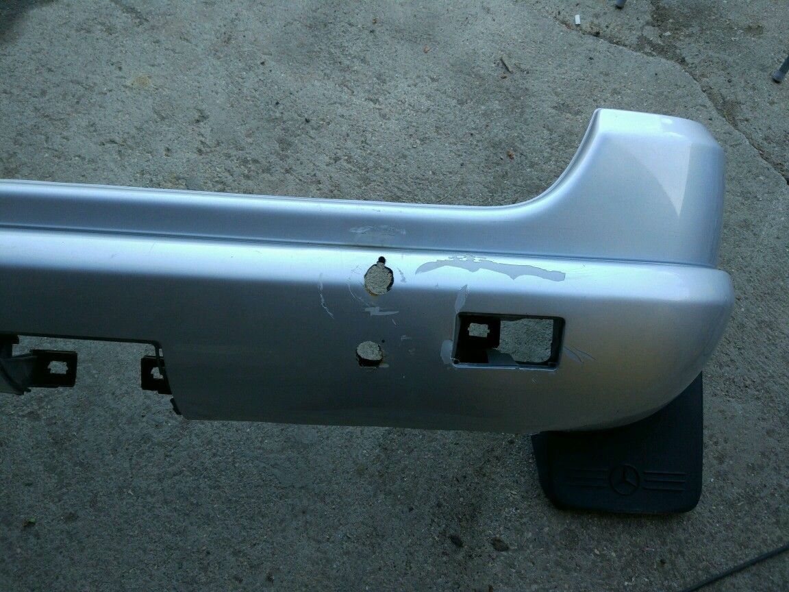

в общем с бампером полная беда... на нем живого места нет, думаю что теперь делать...

если на бампере нет живого места, то его ремонтировать не шпаклей надо... оптимальней купить хоть китайский...
1 минуту назад, kovax сказал:
уже в процессе поиска!
