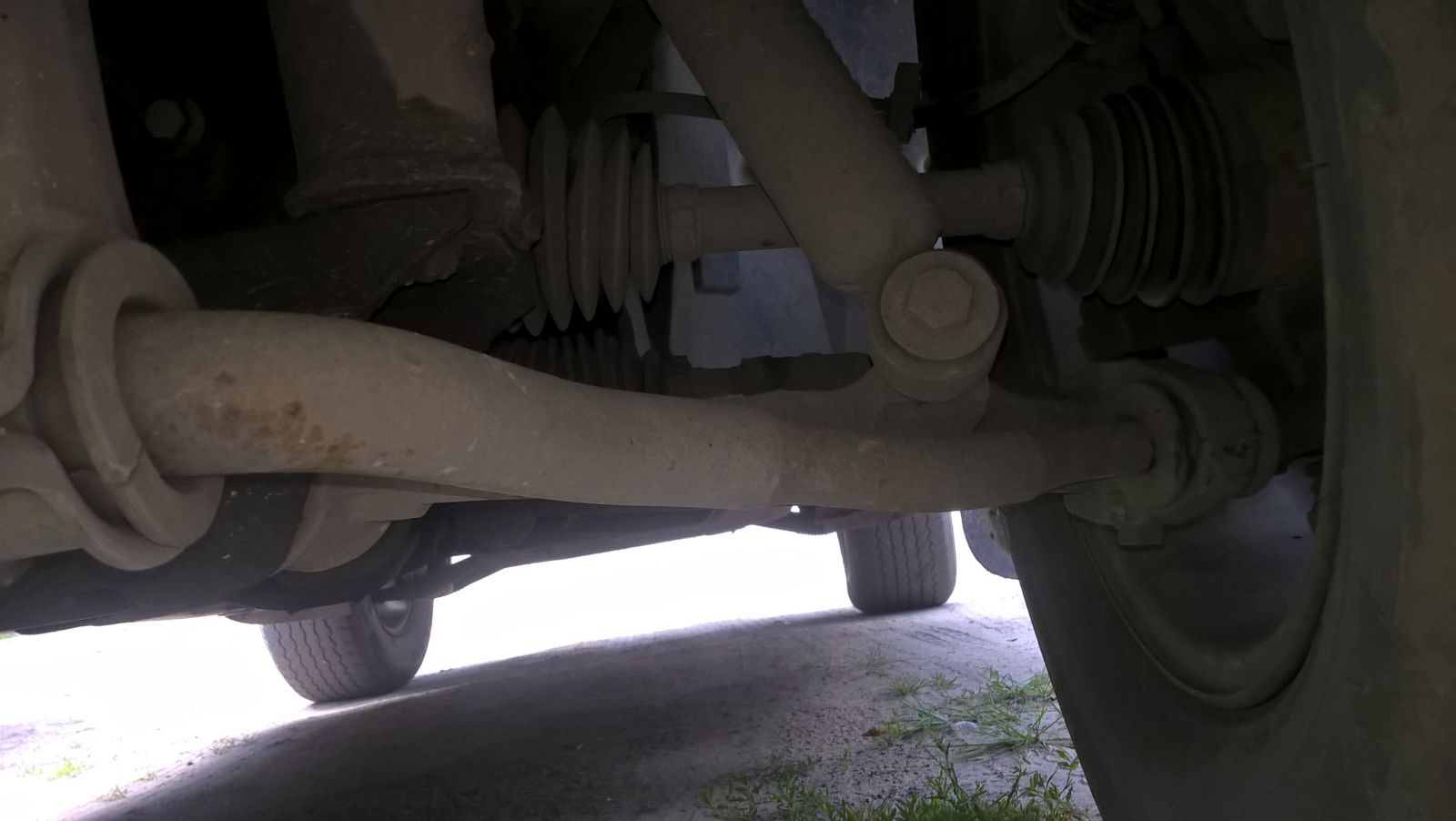

Стучат амморты об стабилизатор.
Начался стук спереди. При беглом осмотре заметил следы от аммлртов на стабилизаторе. Что за хрень и как же с ней бороться?
сдается мне что отлетел у тебя амортизатор

у тебя стабилизатор стоит обратной стороной.
если я правильно понял, то следы от аммортов обнаружены на выгнутых частях стаба, правильно?

А вот это может быть. Просто на трассе особо не слышно.а на дачу поехал и жопа. А стабилизатор снимали...

@Ivkin полюбому стаб перевёрнут, по-другому он там НИКАК задевать не будет!!! а оторванный аморт или стойка стаба будет видна сразу, да и при обрыве болта аморта машина разкачивается как теплоход на волнах.

Так то идёт ро трассе хорошо. На фотках смотрю, лн как лук изогнут и только вооде в одном положении...

Там кстати какое расстояние от стаба до амморта(нижняя часть) у меня меньше см.
1,5-2,0 см
на рестайлах обычно аморт не рвет,если толькоторсионы правильно отрегулированы

Тоесть просто просесть могли? Может стоит попробовать подтянуть?
@Ivkin я по запарке уже переворачивал стаб, на ходовые никак не влияет, но начинает тереть....
вот так должен стоять

Ром,пора втулки менять,уставшие очень!

Не поверишь, сколько мучался со своим изношенным стабом, больше чем на полгода втулок не хватало, тут уже год стоят, всё проверяю когда забалабанят, пока крепенько и плотненько боюсь лезть.

Его же вроде никак не перевернёшь по другому то...
Только что, Ivkin сказал:
 а ты попробуй, очень даже получается, я те больше скажу, его даже ставить легче вверх тормашками.
Вот хрень!!! Я месяц с лишним откатал так уже...
говорю же переворачивай и будет счастье))))
вверх ногами. ТЕБЕ же сказали уже.
а если б втулки не изношены были , ещё долго бы ездил , не задумываясь:).
 давай чини на радость.
Как вы и писали! Все было наоборот! Как говориться, да тя не парься, я сто раз так делал...
И там изгиб то на удивление всего мм 5...
