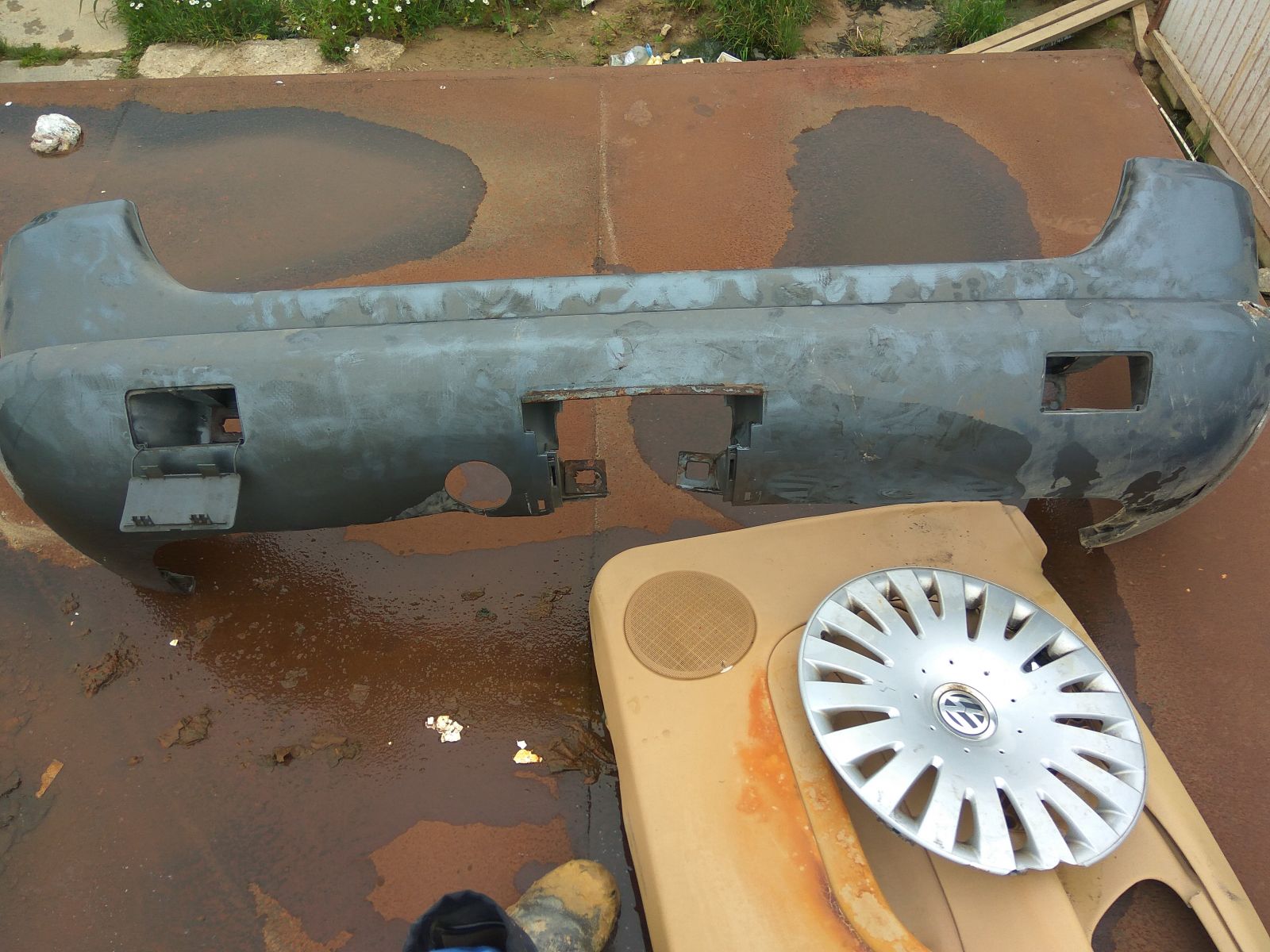

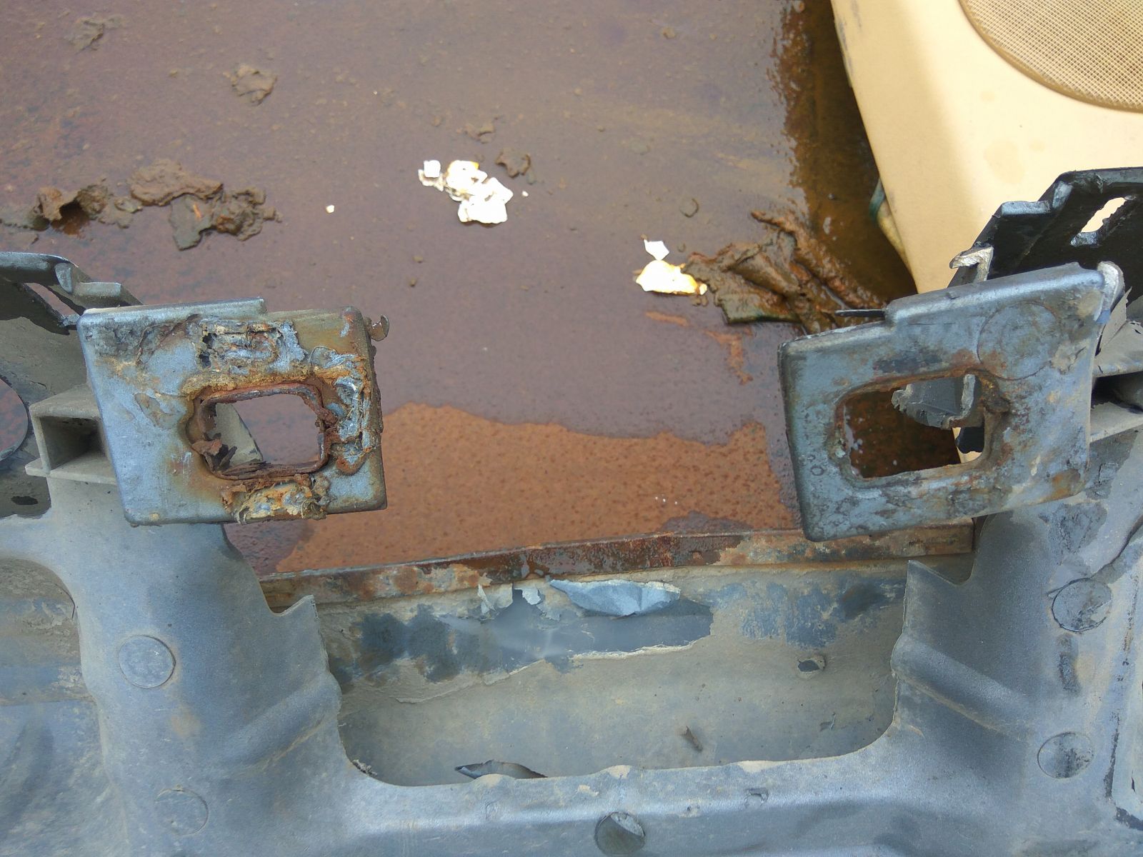

Отдам задний бампер.

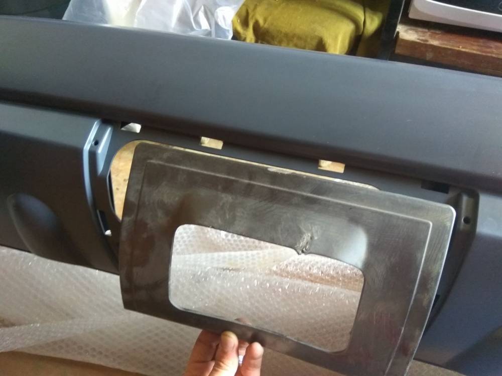

Пострадал в аварии, может кому и сгодится на эксперименты. Кстати, может кто-то ответить, на МЛ с 1998 по 2005 ставились разные бампера? Я себе купил новый, а он не подошёл. На салазки заехал, а по посадочным местам не сошёлся. Да и заглушка центральная на новом гораздо больше.

Разные. Так может ты рест.купил?По этому и заглушки не подходят
Ну и заглушки и посадочные места не совпали. Хрень какая-то
@Анатолий 85 Вы купили бампер для рестайла!И головную боль в нагрузку...(((!К тому же Ваш старый бамп был для фаркопа с розеткой,насколько я вижу.

Центральную пока приберегу. Дело в том, что новые бампера приходят с маленькими заглушками, но без центральной.

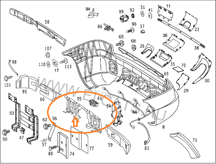

Дам совет: Анатолий, не сдавай купленный  бампер никуда, рестайловый задний бампер интереснее чем дорестайловый, а вот передний наоборот.
Поэтому: покрась в нужный цвет и купи на разборке к нему лючки, может кто-то подгонит по сходной цене, пошукай по форуму.
Ну и теперь самое главное: на разборке приобрети эту деталь под номером 55, она ставится на раму(на заднюю часть), как приделать - да хоть саморезами прикрути, а вот  к ней ты уже прикрутишь непосредственно сам бампер, твои крепления полностью совпадут
Вот рисунок и номер детали(накладки-держателя)

Спасибо за совет. Обдумаю. Бампер мне продали с боковыми заглушками, но без центральной.

Да не, я бы честно сказать, обменял бы бампер на дорестайлинг. А если уж продавец упрется, то по вашему варианту
