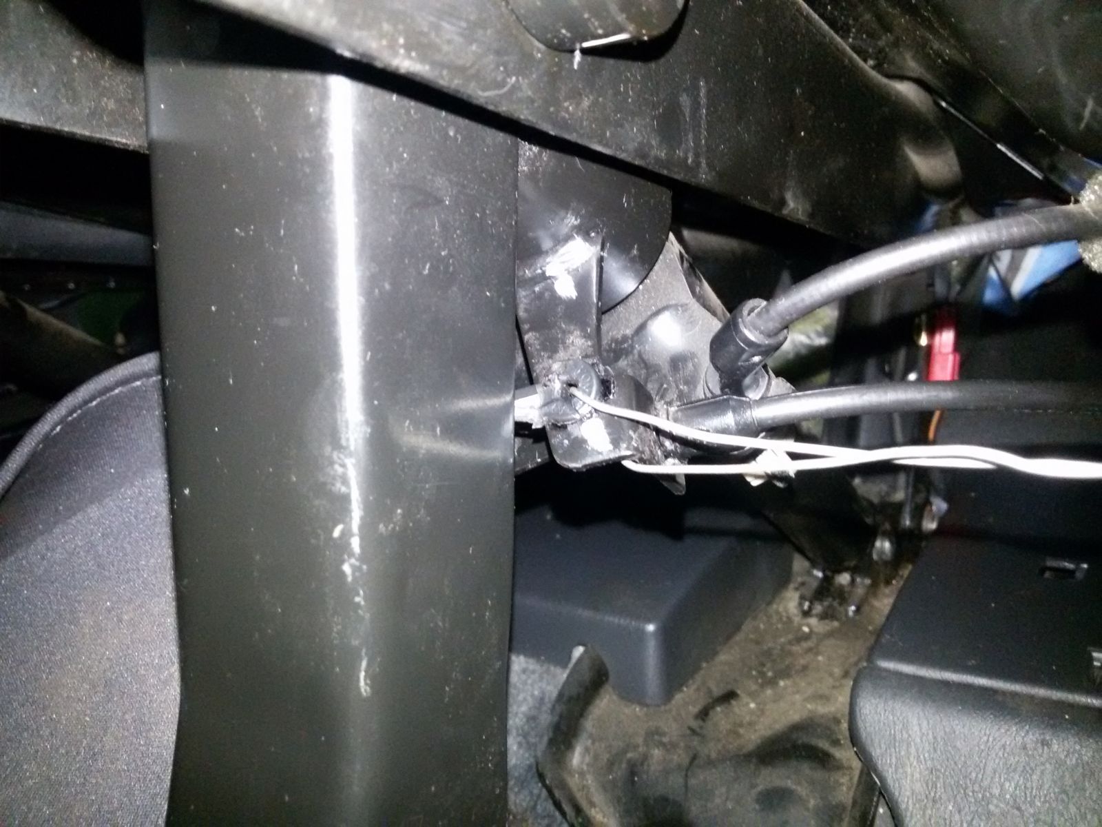

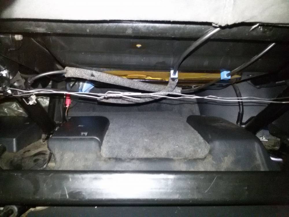

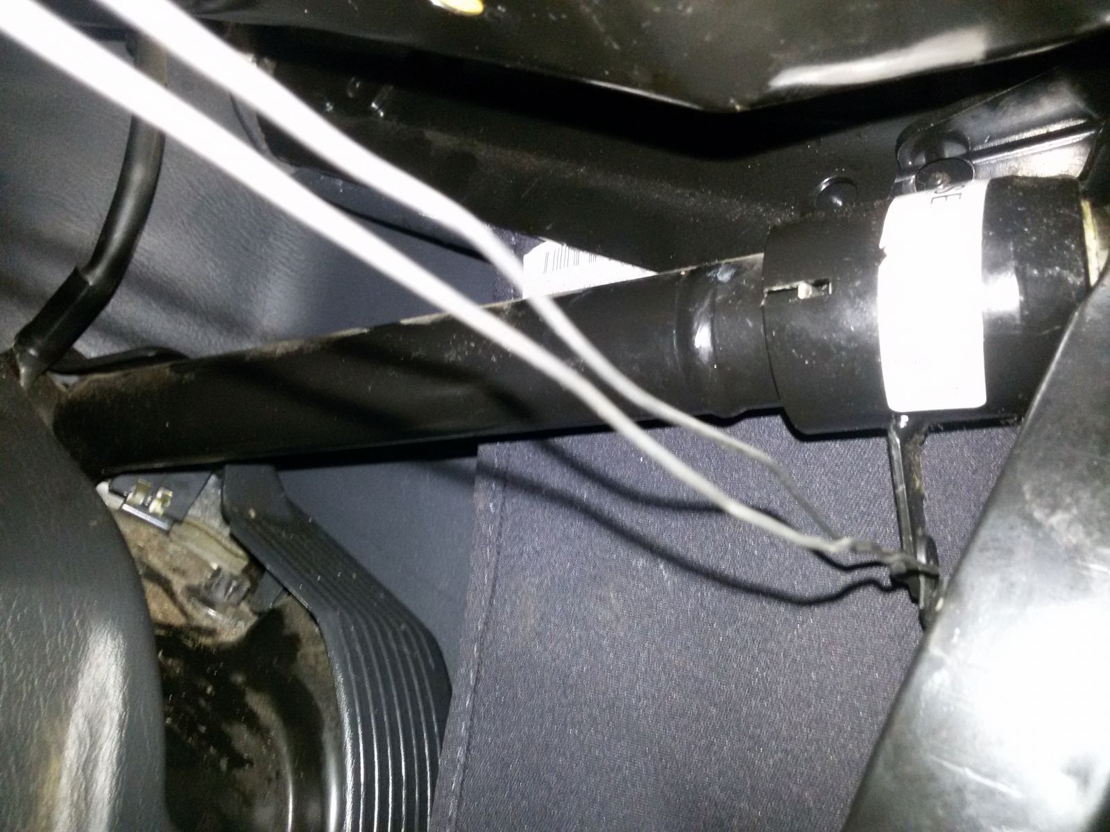

Зачастую слетает тросик без оплётки, так как фиксаторы ломаются или он вылетает из них! Я решил эту проблему так: взял стальную проволку и продел через отверстия в которые вставлялся этот тросик, далее натянул и скрутил! Если соединить нормально, то даже если сидение заклинит в нижнем положении, другой проволкой можно будет зацепить или сразу протянуть дополнительную петельку! Фото ниже...
