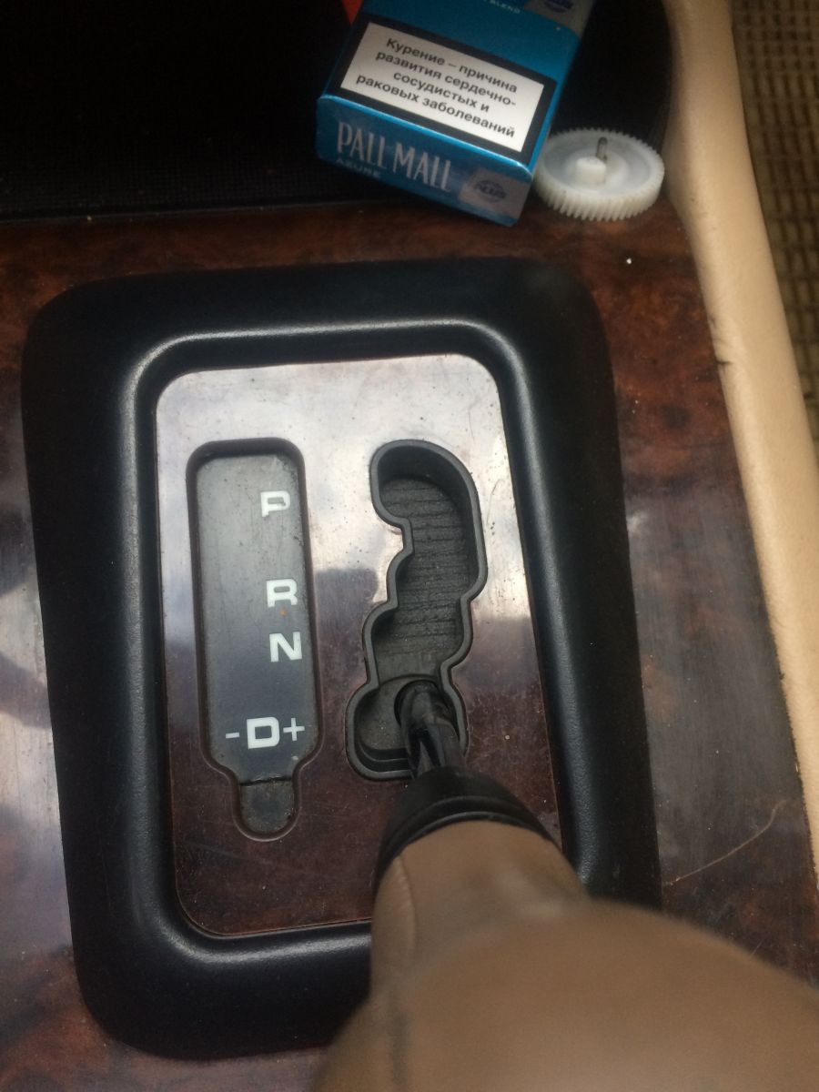

Авто w163 3.2 2001 год америка. На кулисе d +- . Как это работает? Если кулису поставить на d то она тянется только влево на - . На + не идёт. Так у всех?

А у меня только на - . И когда ставлю d она уже на  + . И ошибок по кулисе нет.

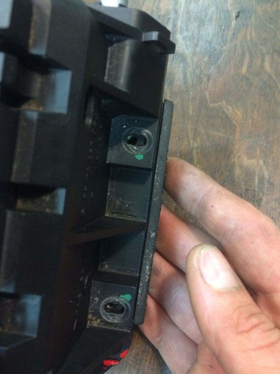

Вот как кулиса в d ставится.

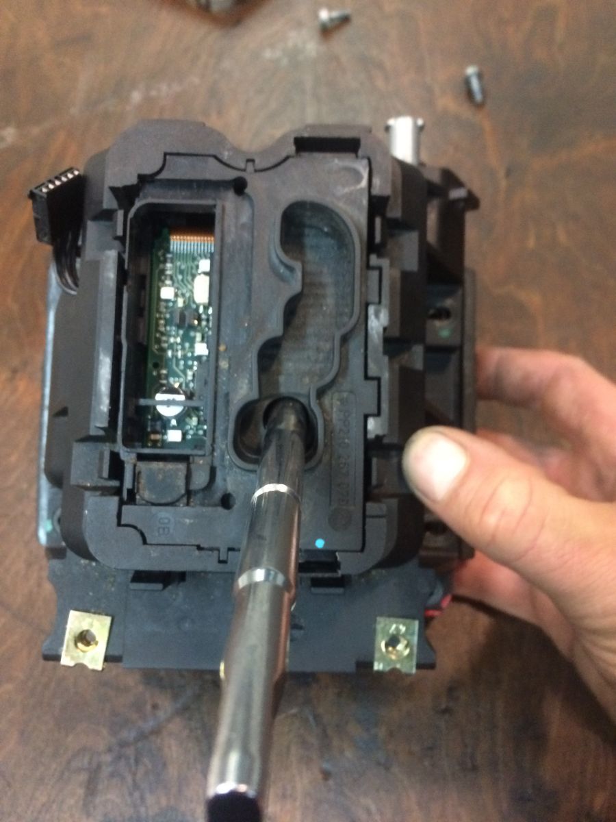

Там в кулисе есть подпружиненая пластинка с контактами которая ходит по плате управления, находящейся за пластмаской PRND. Она держит D посередине и возвращает рычаг в среднее положение при качаниии в - и +. Видимо или пружинка на пластинке лопнула-слетела, либо контакты на ней обломились. Чтоб до нее добраться надо всю кулису снизу вверх разобрать. Там в принципе ничего особого, но не в первый раз... у меня часов 6 ушло... на третий-четвёртый раз , потом уже за 5 минут раскидывал)

Через незакрытый люк дождём плату управления залило. Прошлось снимать сушить - неработало. Опять разбирать, сушить уже чисто электронику, собирать - неработало. Опять разбирать, мыть плату в спирту сушить убирать окислы, прогревать термофеном, собирать - заработало)

Повезло. Это максимум что можно сделать если не разбираешься в электронике. Если хоть один диодик какой нибудь там долбанул или микросхема то все. Кулиса с разборки от 10 до 20 тыр. Если ещё найдёшь в наших местах.
