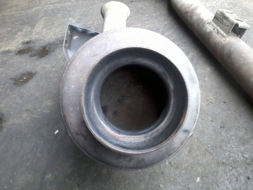

Вакуумный преобразователь на турбине и егр который стоит
За турбиной кат еще цел?
Был цел, в идеале
