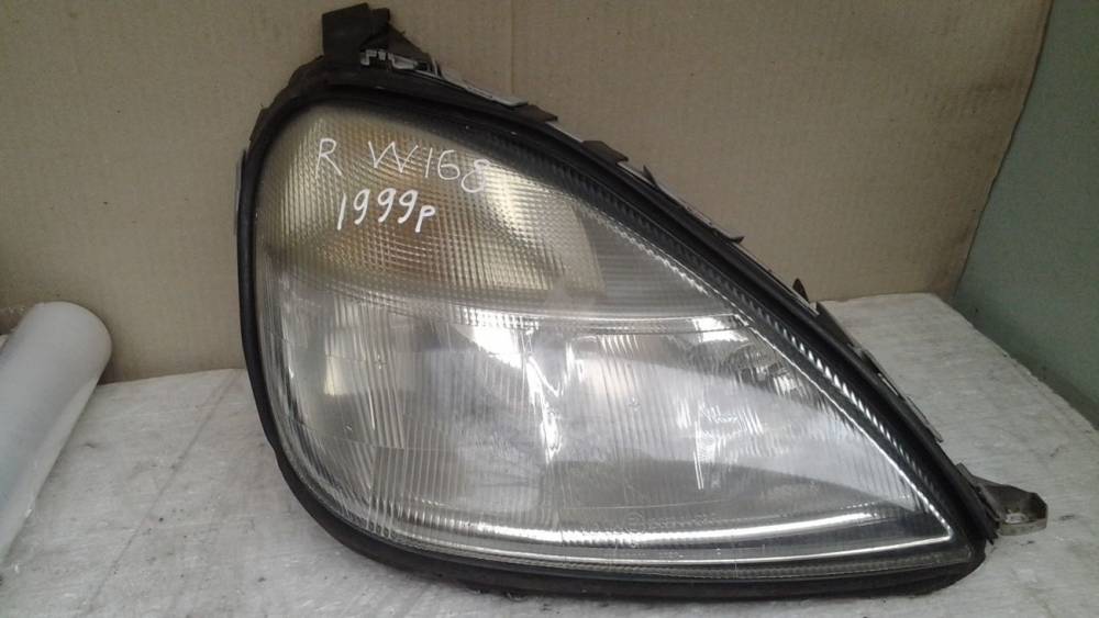

@DocFed @DocFed Даа)) думал моожно что то и дорестом выдумать. А по поводу стекол с насечками например на ашках есть разные варианты
@Winnieswin в твоем случае не прокатит т.к. маска и является отражателем,светить ваще не будет,а в ресте маска отделяется от отражателя дальнего и линзы ближнего.Поэтому и можно маску выкрасить.

@DocFed дак все в финансы упирается)) сделали бы стекло прозрачное как на ашке было бы симпотичнее
  В 06.07.2017 в 15:16, Winnieswin сказал:
присмотрись внимательнее там, где стекло прозрачное, сам отражатель выполнен ступеньками и он выполняет роль фокусировки луча, а на наших фарах эта роль в купе отражатель и рефлёное стекло. Теритечески ты можешь сточить вручную эти бороздки, вставить вместо ламп линзы в дорестовую оптику и покрасить отражатели, но это столько трудов, денег, и непонятно чего в итоге выйдет. Так что, если хочешь дешевые чёрные фары ищи дешевый вариант рестайловых фар и мути из них.

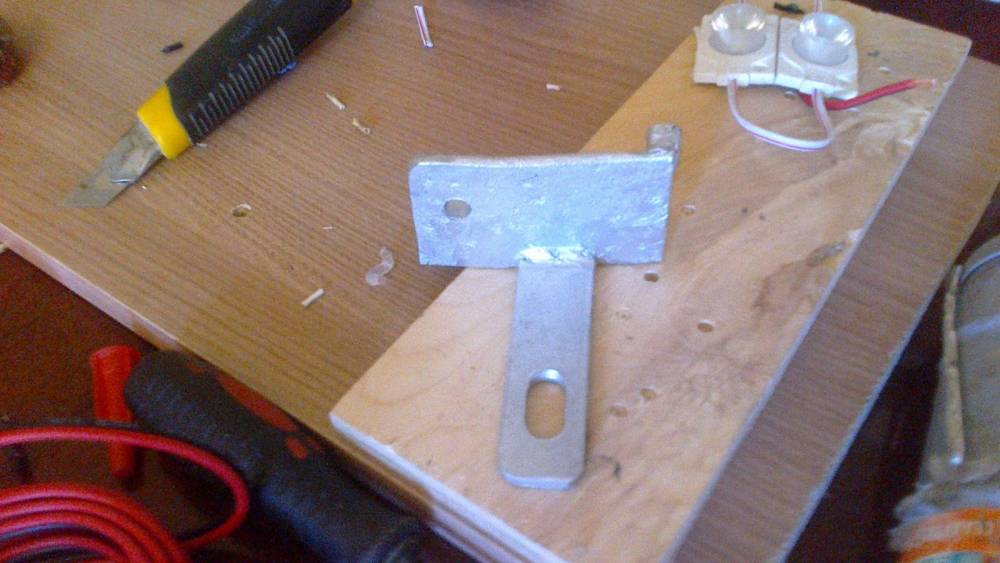

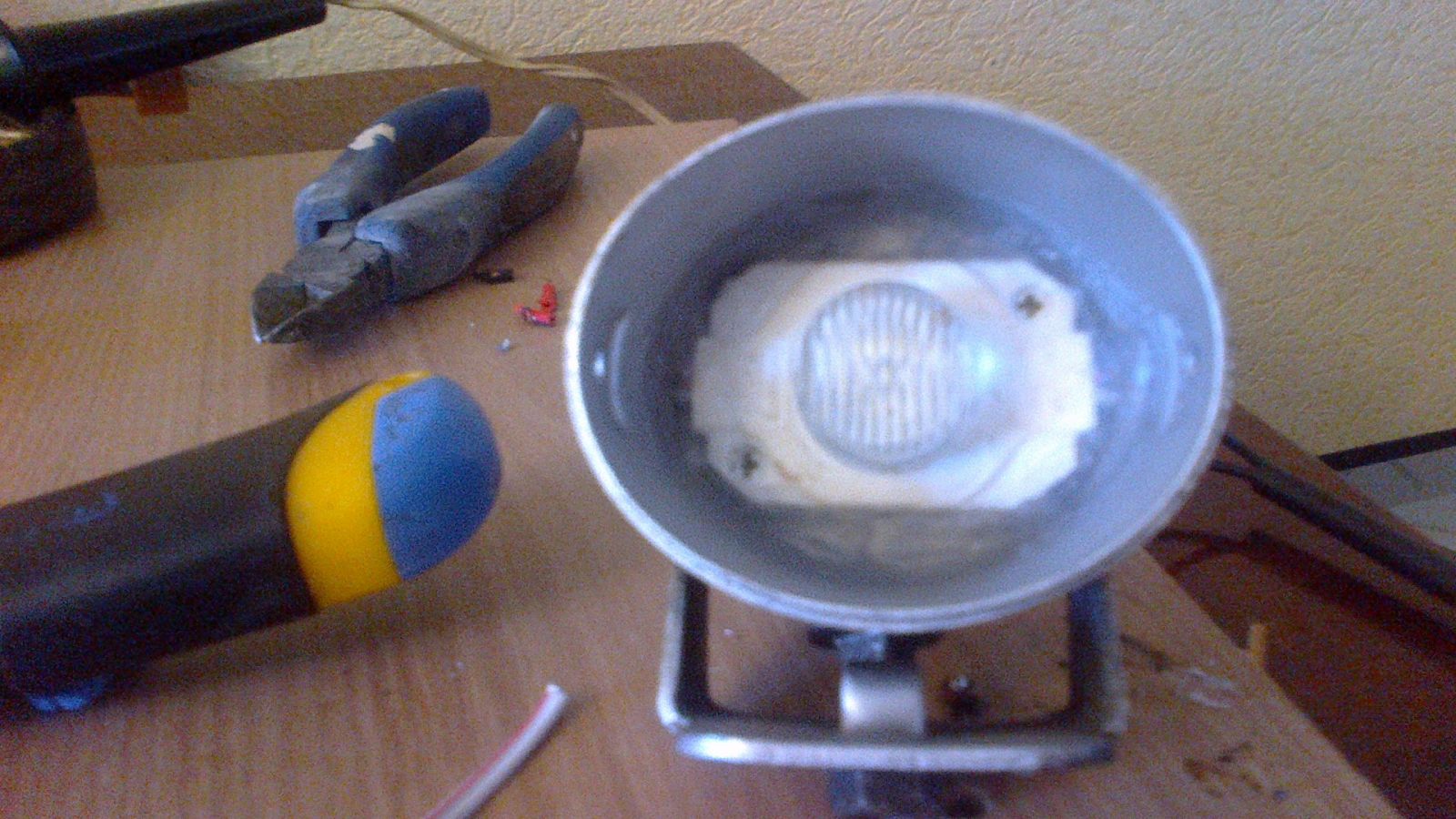

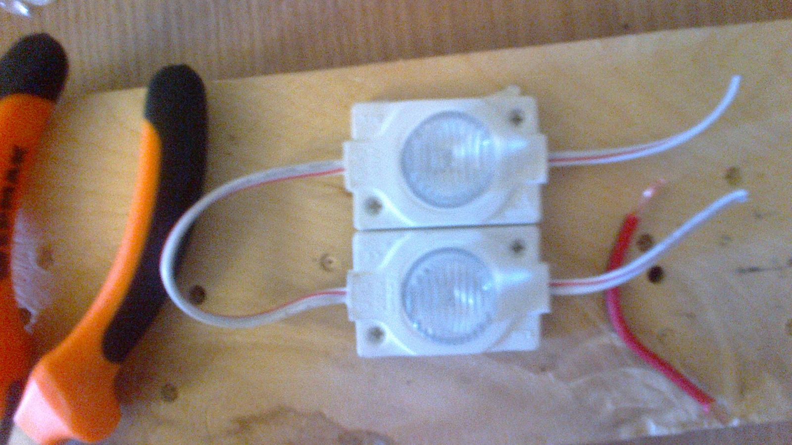

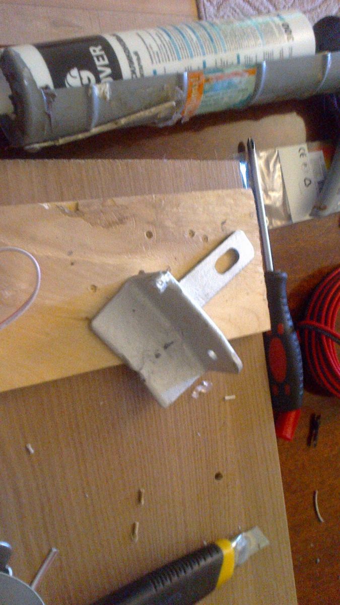

фары уже купил,разобрал...лежат на балконе уже год. туманки вот23032017016.thumb.jpg.464b5f8d848e636cf137860cf69af57b.jpg23032017017.thumb.jpg.0744035ac26ce3a41d6ce0758cfad973.jpg23032017020.thumb.jpg.ad3cd66d55ba2140a6d89dbfec2042bb.jpg23032017021.thumb.jpg.c4e1378ac484a3873602df98bef38aef.jpgну и крепёж 23032017018.thumb.jpg.696e204be5d3d757226a92fd0825ca80.jpg23032017019.thumb.jpg.2fe56f1dfa7892395add69cca77955fd.jpg

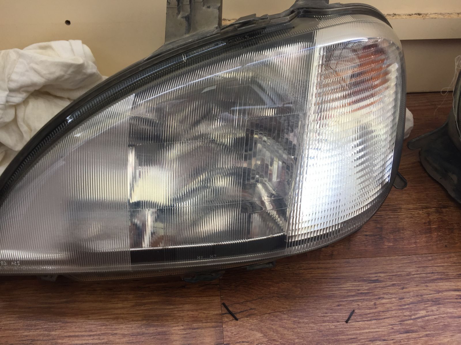

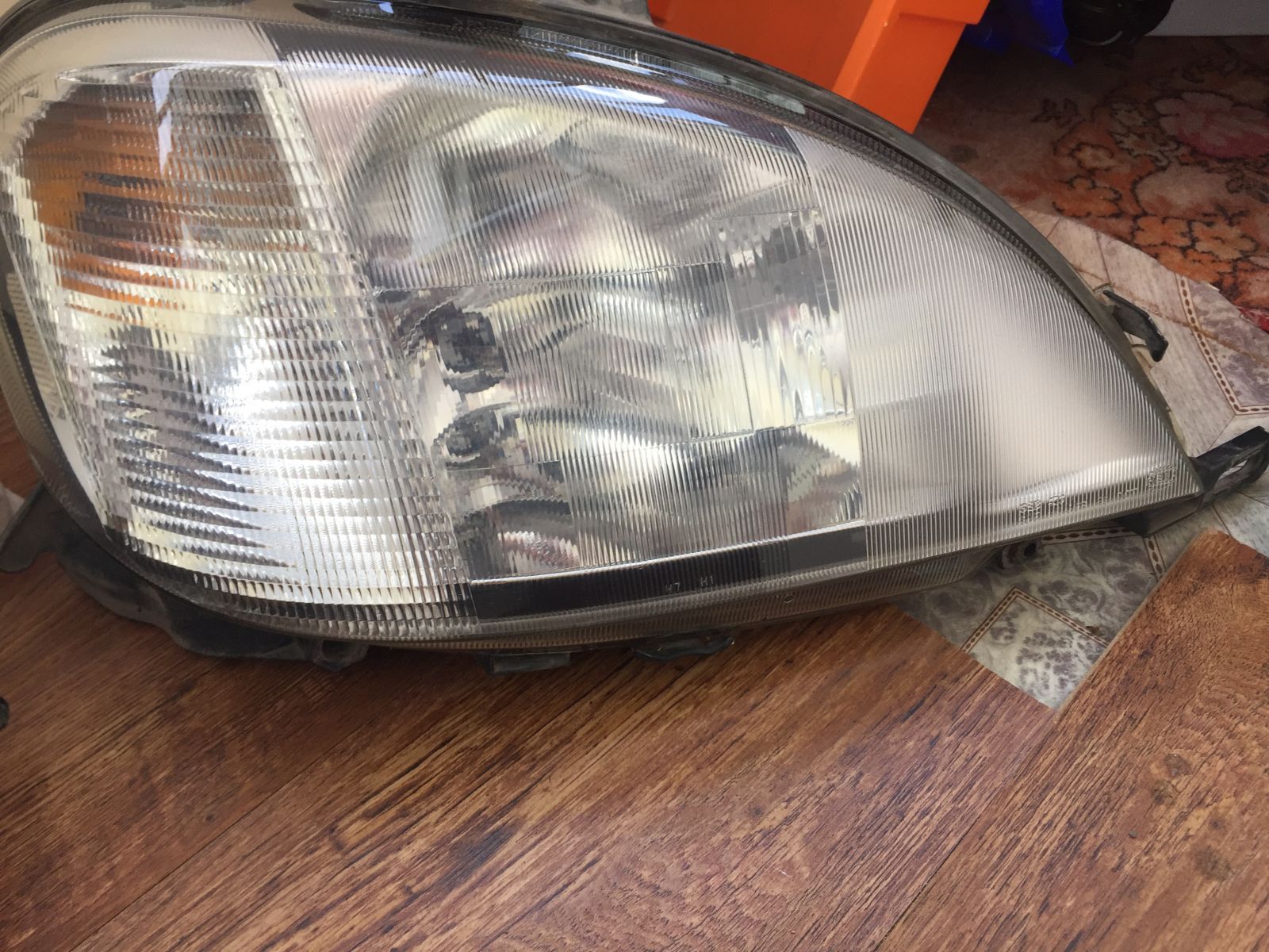

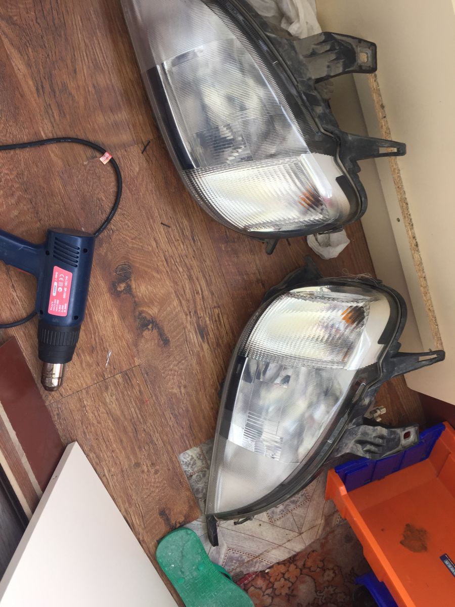

Полернул и успокоился)

Вот и молодца!!!
Руки успокоили голову:lol:
