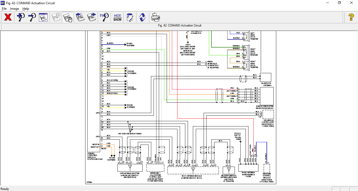

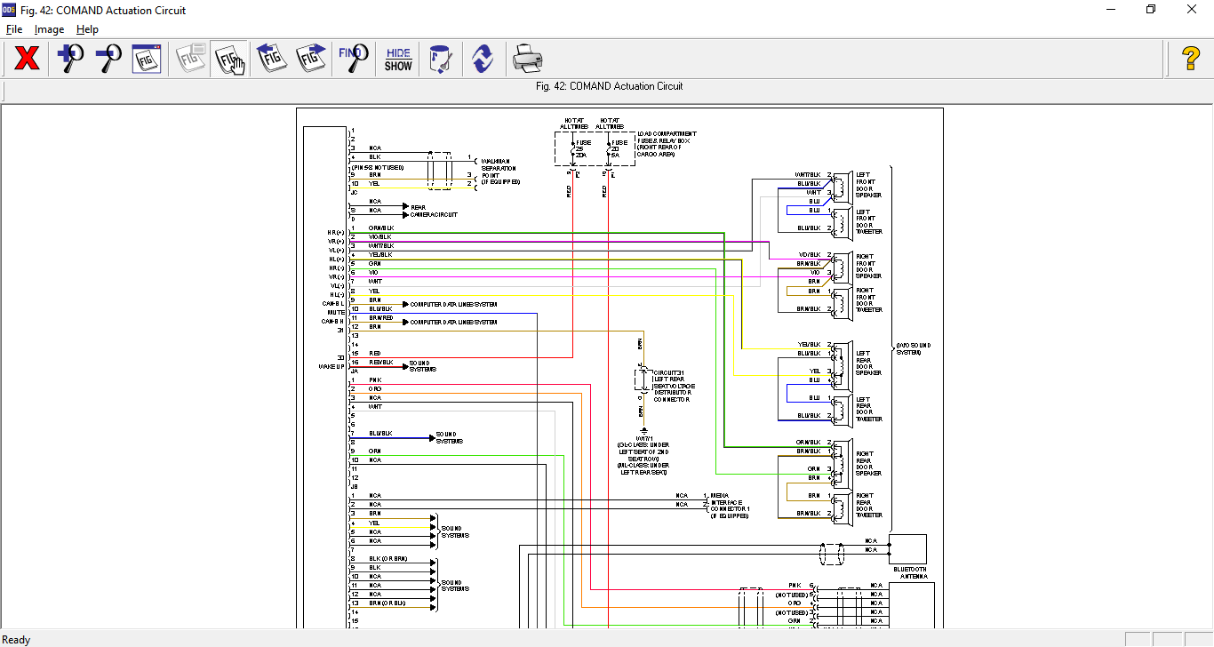

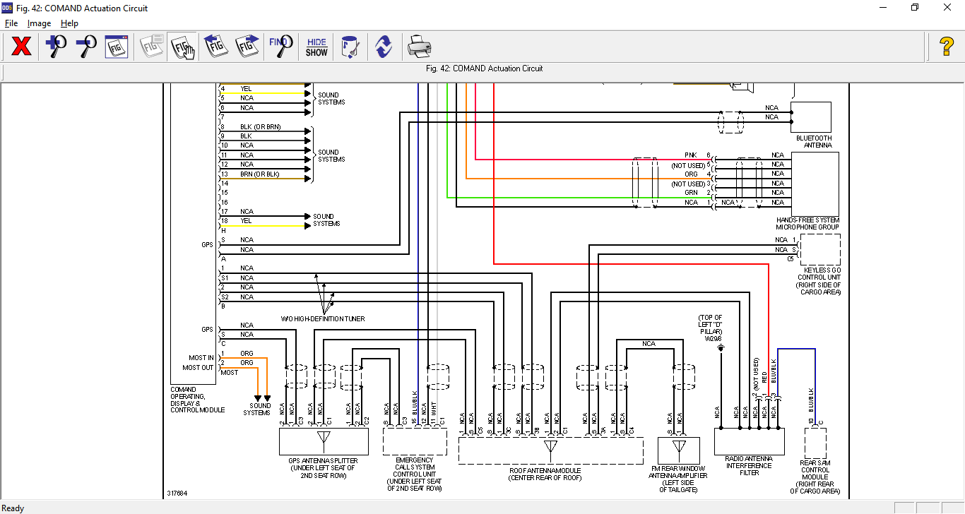

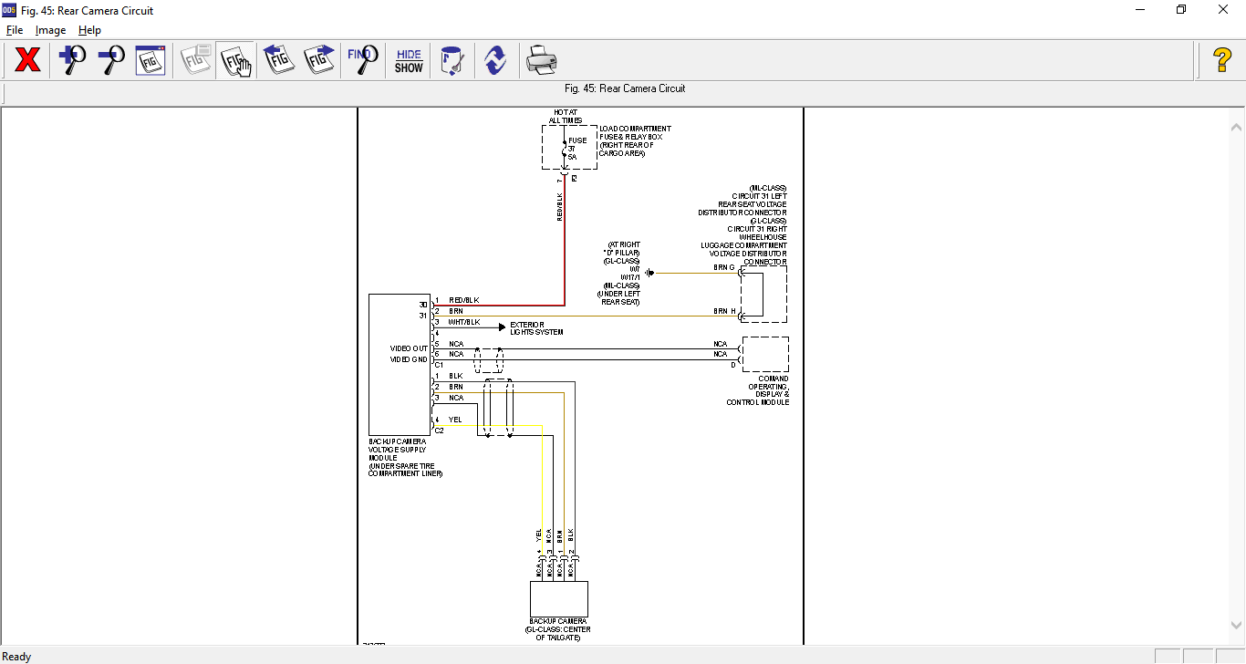

Ну держи.
это для команда и камеры ... вроде бы понятно ... а соединение с тв тюнером и с мультимедиа системой и ДВД для задних пассажиров?
