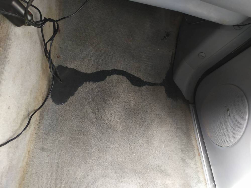

Здравствуйте. Вот такая печаль.... Все предохранители мокрые.. А не видно, откуда.. Буду, наверное, лить жижу
3 часа назад, Йожъ сказал:
Советую для начала проверить правый дренаж люка, мне кажется, что проблема в нем...
либо трубка выскочила  из уголка и течет, либо забита и переливается через верх и течет снаружи по трубке.....
8 часов назад, Йожъ сказал:
как откуда? дренаж люка. идем в магаз зч для жигулей, покупаем 2 шланга по размеру(слева тоже потечет скоро) и вкорячиваем от сосков люка до крыла непрерывный шланг. все, забываем о проблеме
10 часов назад, Anton050 сказал:
а вот и не факт!
 может просто забился грязью наружный "писюн" того самого уголка внизу. затем резиновая трубка  заросла грязью и может течь через верх чашки люка. а стекать по резиновой  трубке вдоль передней стойки и лить как раз на монтажный блок в ногах пассажира.... редко, но и такое бывает...
Для начала просто снять  обшивку передней стойки и внимательно все рассмотреть.... если есть подтеки,  (или ничего не видно, то со снятой стойкой провести следственный эксперимент - кто-то сидит в авто и смотрит, а второй льет воду из шланга на закрытый, именно закрытый люк!)если внутри по  стойке ничего не течет, тогда смотреть соединение шланга дренажа с уголком внизу (правда хрен туда заглянешь, но можно по вторичным признакам - если воду льем, а течет в салон, а не снаружи под днищем, то это наверняка трубка выскочила из уголка)...
скорее всего, трубка все-же выскочила из уголка, то сначала надо исключить забитую магистраль!
А вообще, инженеры идиоты - такое соединение резиновой трубки дренажа и  резинового же уголка  (причем без фиксации, просто на трении) просто недопустимо - гораздо проще было сделать трубку с уголком одной резиновой литой деталью....
все бы работало весь срок жизни авто.... а так, практически у каждого владельца,рано, или поздно, возникает одна и та же проблема....

Спасибо всем. Я начитался про люк, стекло и уплоьнители. Изначально решил, что антифриз, потому что на вид зелёный, именно такой и залит в системе. Автомобиль купил недавно, подтеки жёлтые на крыше вокруг люка и козырьков. Итог: при нажатии на стекло из салона оно поднимается чуть ли на сантиметр....

19.09.2020 в 21:10, Йожъ сказал:
Начнем с того, что выясним, какой у Вас люк - обычный, или панорамный?
Если панорамный, то это отдельная и честно говоря более сложная тема, т.к. нормально восстанавливать его могут очень немногие!
Если же люк обычный, то надо  для начала  смотреть люк внимательно: возможно просто открутились крепления самого люка к механизму складывания, а дальше смотреть сам механизм складывания - возможно там поломка.
Кстати, специально сходил к авто и проверил - снизу закрытый люк вообще никак пальцами не достать, а сверху если давить, то можно продавить его вниз на пару-тройку миллиметров.....
Изменено пользователем big_andre
