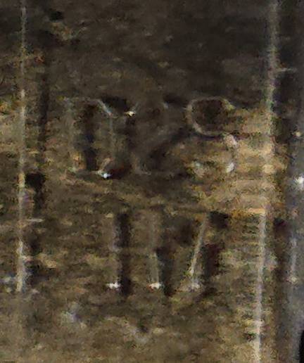

Не поленился сходил сфотографировал маркировку на переделанных в биксенон галогеновых фарах:
Фото 1: Вся табличка, Фото 2: Фрагмент правой части таблички с типом лампы D2S. Прошу прощения за качество фото, снимал в темноте.

Уважаемый FSIN. Не буду вступать в дискуссию. За 11 или 12 лет, что я на этом форуме их было очень много. Разных. И полезных, и пустых. До некоторых событий в моей жизни я модерировал технический раздел ML-Club. Поэтому, Ваши "там у вас на Бенцклабе" не принимаются. Бенцклаб - самый информативный ресурс в рунете по вопросам эксплуатации автомобилей марки Мерседес. И этого у него не отнять. Что касается "нашего" ML-клуба, то я имею полное право так говорить, поскольку в свое время приложил немало усилий, чтобы и наш ресурс стал наполненным и полезным для владельцев внедорожников этой марки. И всегда старался наполнять его полезной информацией и с не меньшим же старанием избавлял его от пустых споров и недостоверной информации. Если будет желание, дискуссии и не только Вы можете легко найти поиском по нику Hare.
Вместо спора в этот раз предлагаю Вам повнимательнее рассмотреть маркировку на первом фото. Еще раз напомню, это табличка новой оригинальной изначально галогеновой фары, из которой я сделал оригинальную биксеноновую, о чем подробно написал в сообщении выше. Прикрепляю еще одно фото фрагмента, на котором присутствует маркировка DCR, что в соответствии с любезно предоставленной Вами информацией по расшифровке говорит о том, что эта фара может использоваться в качестве биксеноновой. Еще раз, теперь для Вас повторю, что маркировка галогеновой и биксеноновой фар не отличается. Корпуса и стекла у них идентичные. Отличия в корпусе имеются только в прорезанных на заводе отверстиях, о чем также было написано выше. В случае галогена, отверстий нет, или они другой формы (для корректора), но имеется соответствующая разметка, как  и все остальное для установки и крепления частей, отсутствующих у галогена и присутствующих у биксенона.
D2S и D2R - это, как Вы справедливо заметили, это типы ксеноновых ламп. Спасибо за информацию! Но будучи нанесенными на табличку с параметрами фары, становятся ее маркировкой. А именно маркировкой фары типами используемых в ней ламп.
