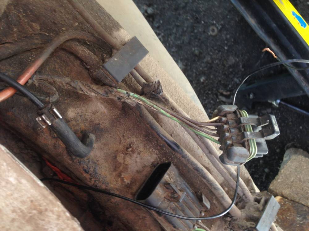

@Sevastyan @Анатолий 85 @БИБИЯН Короче, на питающем зеленом проводе где то обрыв. Замыкал его на массу (естественно на обесточенной машине) прозвонить не удалось, напряжения на нем тоже нет (про том, что замыкал клеммы на реле бензонасоса - при этом на предохранителе 12В, на проводе у разъема который на раме - ничего).
Кинул параллельную цепь по улице от предохранителя до насоса - при включении зажигания 12В на секунду, потом пропадает (явно обрубается эбу при отсутствующей нагрузке от насоса). Полностью проверить пока никак, фильтр будет в понедельник, но стопроцентно моросит зелёный питающий провод!

@mike444z @Анатолий 85 размотал жгут под изолентой - там обрыв питающего провода - нарушилась рубашка, попала влага - оборвалось.
Но разобрал сегодня много )) прозванивал через фишку из блока предохранителей ))
всем спасибо!!! Жгут переделал на термоусадку и пластиковую трубку, все залил герметиком.

Это тот разъём под колесом?
@Анатолий 85 Да, рядом с ним, со стороны электрики автомобиля, сантиметрах в 5 от разъёма.
У меня там везде уже почти новая проводка :) сколько крови моей попили эти провода
@mike444z странно что нет кабель-канала, или гофры (или она должна быть? у меня не было, просто перемотан жгут изолентой, вот под ней и оборвалось). Да и разъём в ОЧЕНЬ спорном месте стоит.
То что этот разъем в таком месте, это загадка для меня конструкторская. Насчет кабель канала, у меня тоже были жгуты,  сейчас большая часть в гофре. Но с другой стороны, более 10 лет ничего там не происходило, значит не такое уж и плохое место :)
