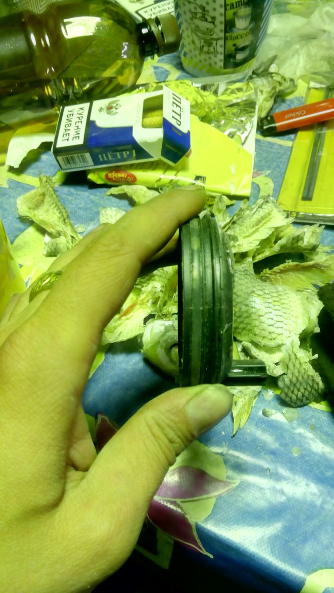

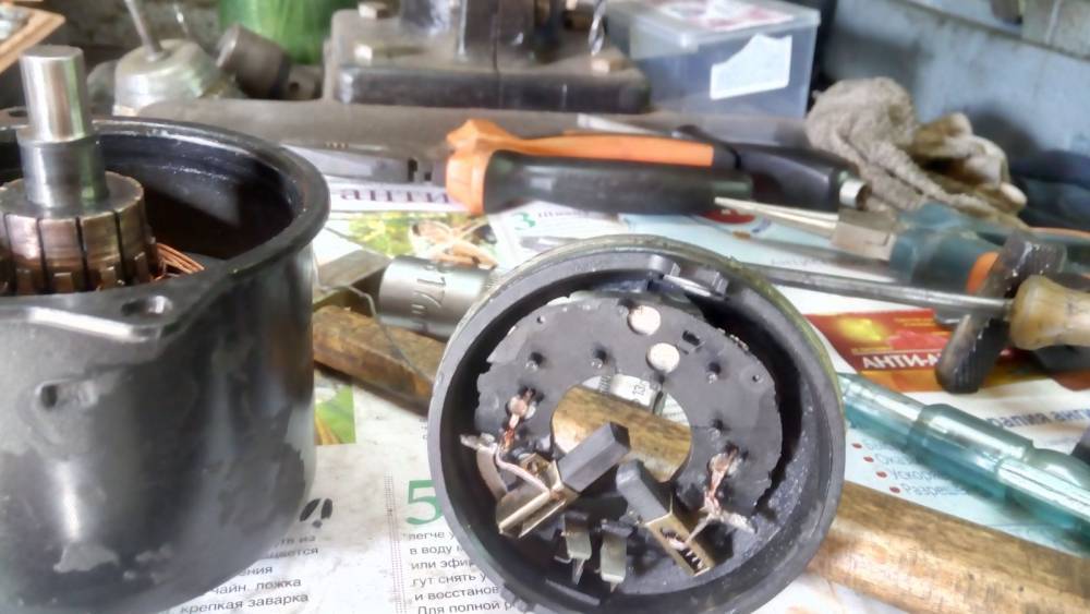

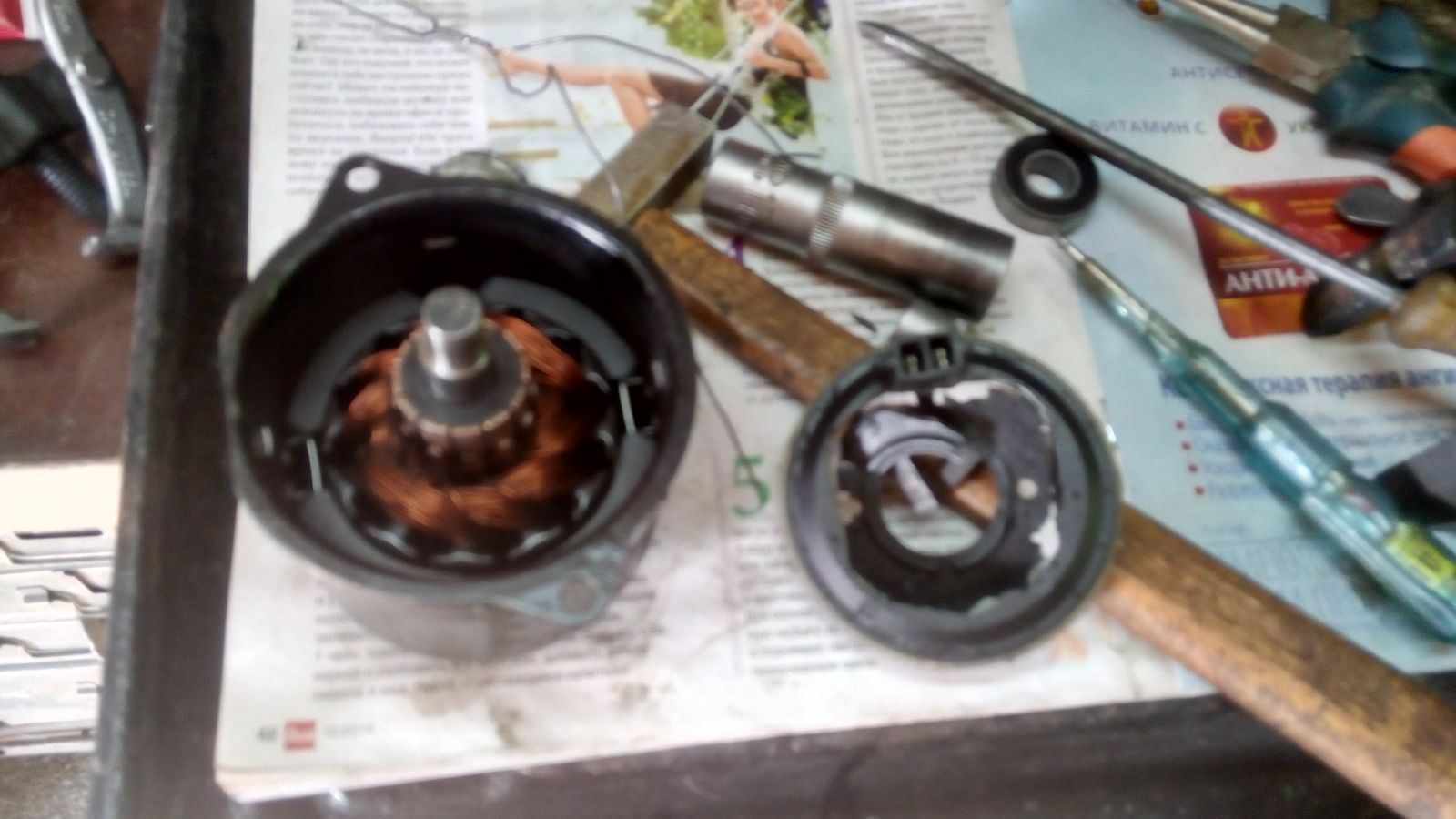

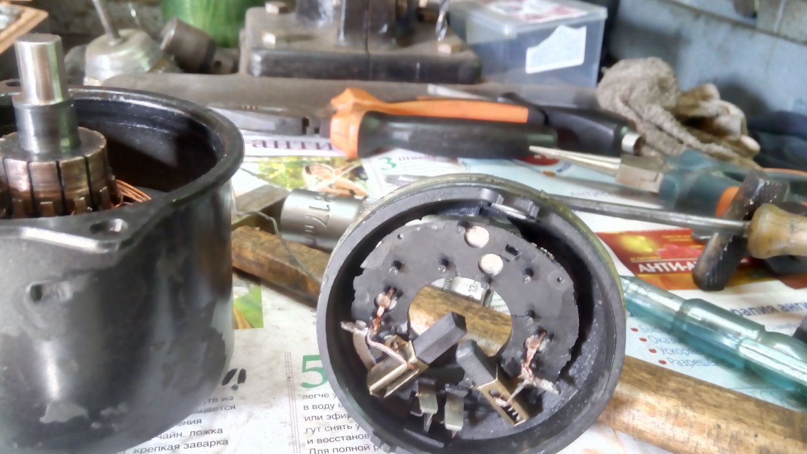

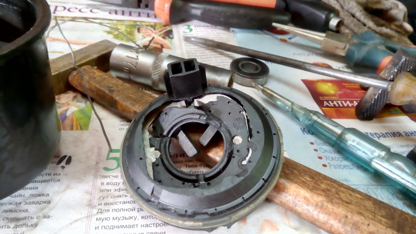

Доброго времени суток всем!!! Случилась беда, при ремонте эл. двигателя блока ABS(щетки менял) cломал крышечку этого двигателя, пластиковую, в которой щетки установлены(фото прилагаю), может у кого завалялся двигатель не рабочий, нужна именно крышка!!!
эпоксидка ? не ?
Это ты чего с ним делал?!!! Клей не поможет, или поможет, но ненадолго.
Только что, vadnik140 сказал:
Крышка плохо одевалась из-за силиконового кольца и мне пришла безумная идея в голову прессом гидравлическим через головку надавить, ну и вот... Попробую поксиполом конечно, других то вариантов пока нет
искать новую крышку
поксипол даже не прилипнет к этой крышке. как извращение - эпоксидка с армирование, в том числе и сквозным, но это как выпиливать ее напильником из целого кусука пластика.
Смирись :)

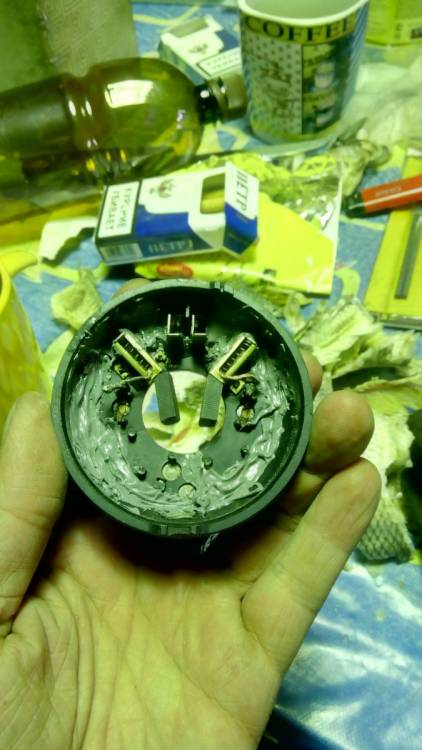

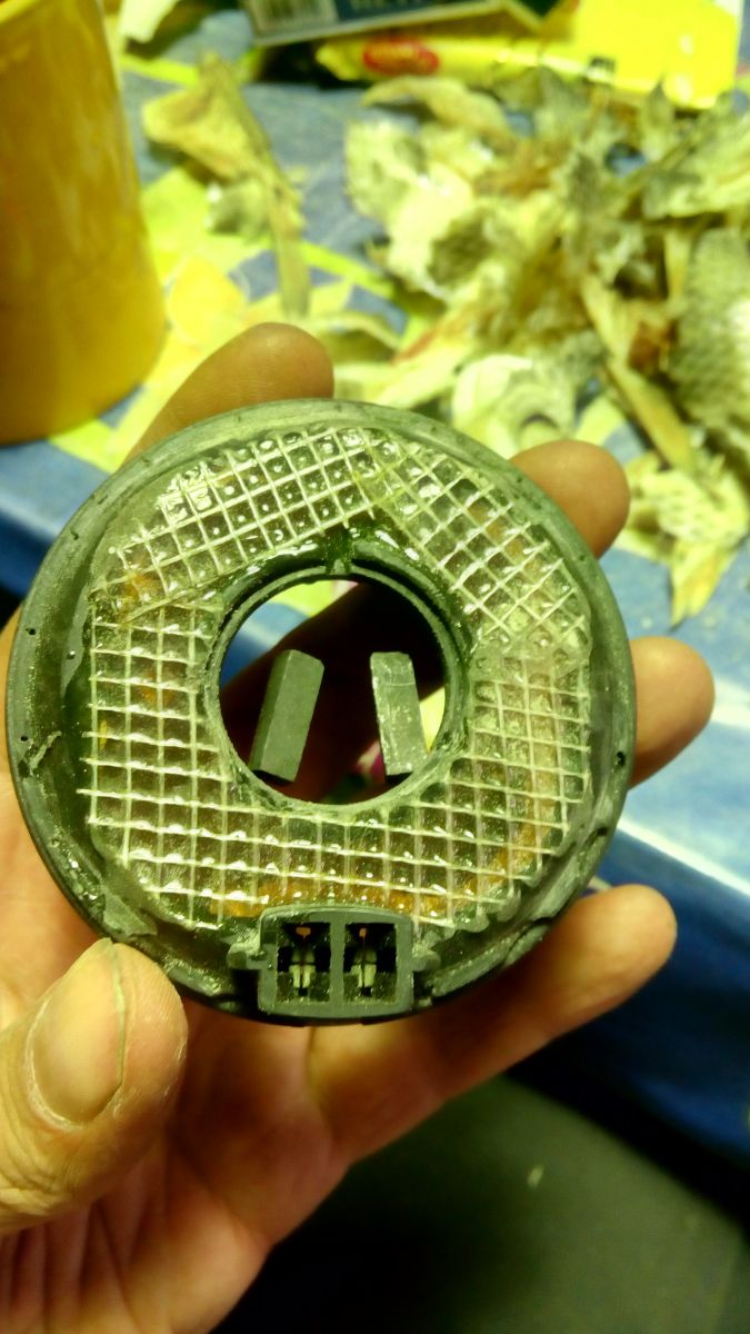

сегодня от безвыходности взял набор надфилей, обточил сколовшиеся края и заклеил снаружи клеем вк-3, который применяется для ремонта лопастей, с внутренней стороны поксиполом, фото прилагаю
