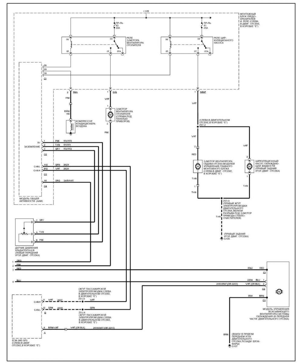

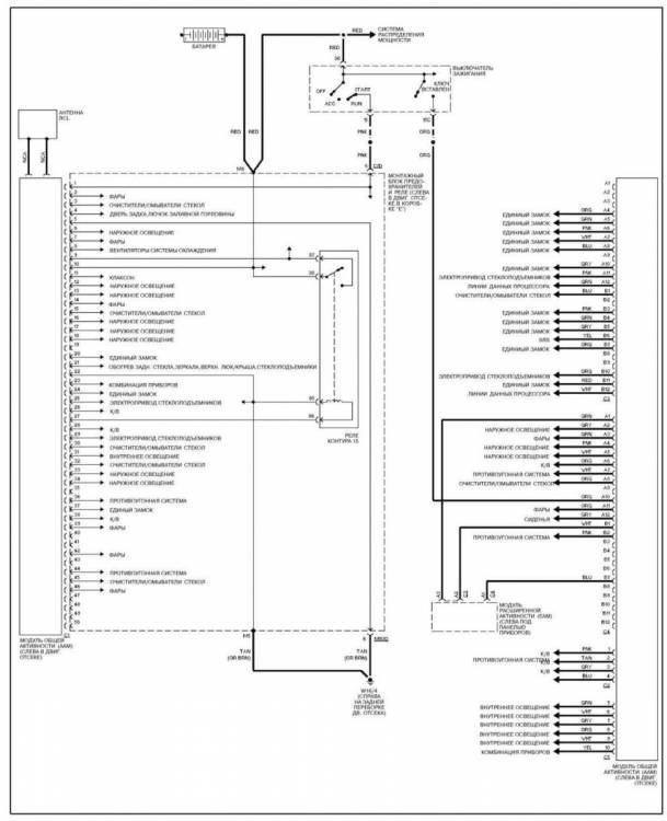

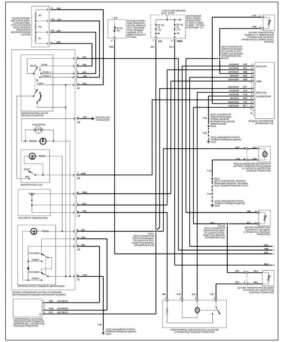

Не получаетса установить wis, машина разобрана, очень нужна електрическая схема климата и AMM модуля, тот что под предохранителями.
В интеренете в свободном достпуте только на мл 430. Провода от кондиционера до АММ отличаютса.
Выложите пожалуйста схемы климата и АММ.
Спасибо.
нужны те 3 с хемы, что приложены к теме, только для 2.7 2002 рестайлинг.
и если есть, то электрическую схему, для блока управления климатом N19, который на печке, тоже приложено в теме.
Схемы из виса не будут так выглядеть. Сможете их прочитать?
для подсказки, пока нет схем - на проводах должны быть адреса куда и откуда идет провод.
могу попробовать сфоткать распечатанные и прислать.
старфиндер попробуйте поставить, может получиься
Пришлите пожалуйста, попробую прочитать

ААМ схемы точно не найдёшь, только распиновка по проводам, что-куда.
@mrz85 кстати у тебя через ААМ управляется только вентиляторы радиатора.... всё остальное через блок климата.

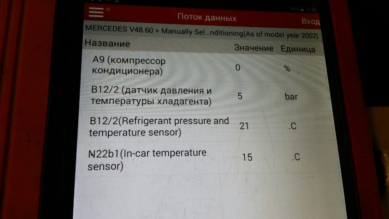

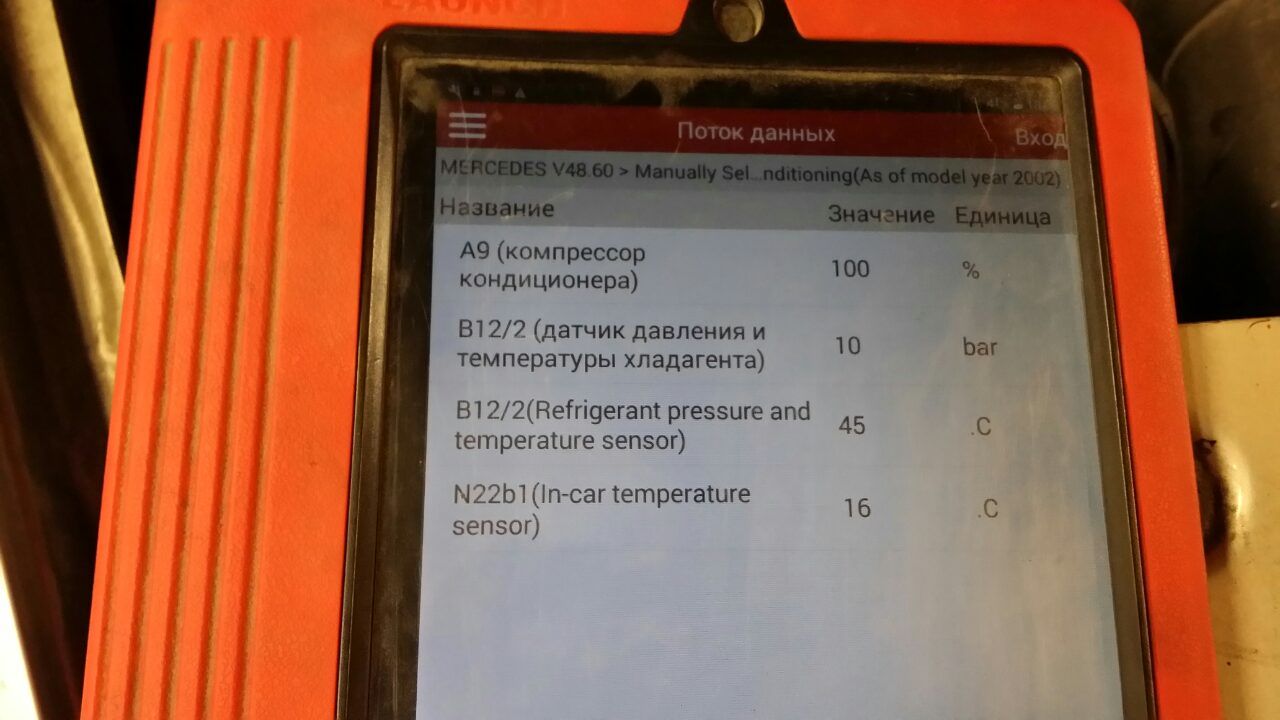

может кто-то направит в нужном направлении. Проблема с управлением компрессора кондиционера. Компрессор с клапан, без електро магнитной муфты. При подачи 12в, работает идеально. С салона не включаетса и принудительно через диагностику. Питание на компрессор идет. При подачи напряжения, все датчики в норме и хладогена и температуры. Уже был у 3ех електриков, все разводят руками и отсылают в представительсво. Сейчас последнии смотрит, но тоже не очень уверен. Вот показания датчиков при подачи 12, всё ок. Вот при включении с салона.
Климат автоматический. С управляющего провода приходит 5.5в, при выставлении максимального холода. сколько должно приходить, не знаю.
Ошибка висит по лаунчу B1105 - А9 компрессор, но по ней куча вариантов.

Когда последний раз фреон заливали?
10бар при 45град маловато мне кажется
Фреон уже 2 раза заправляли в разных местах, давления выростало до 12, фотка сразу после подачи напряжения напрямую.я не очень с кондишками дружу, но принудительно он разве не должен запускаться, через диагностику даже с таким давлением?

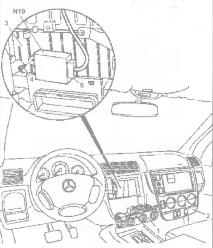

и я не понимаю, как с климатом связан этот блок. по схемам к нему вроде бы ничего не идет. но называется он N19 блок управления климатом и стоит на самой печке. есть ли смысл туда лезть
Изменено пользователем mrz85
У тебя его нет

Компрессор управляется блоком ААС через блок предов F1
Проверь провод от компрессора до аас, если целый - открывай аас на предмет горения.
куда и как подавали напругу для проверки?
если провод от аас в этот момент не отключали - могли сжечь, тк управление на компрессор через ШИМ организовано

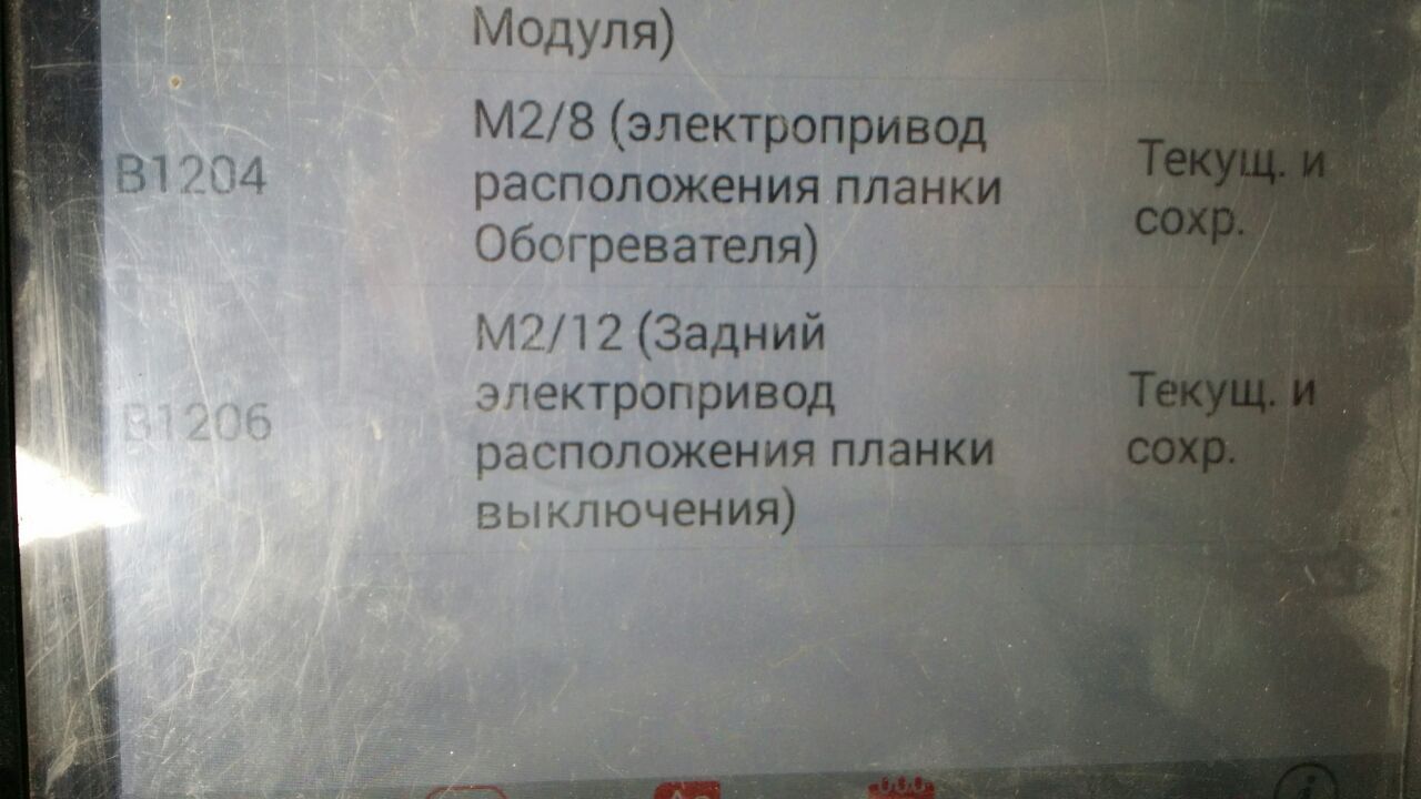

всем спасибо. заменил блок климата. всё зараболо. надо было сразу с него начать. остались 2 ошибки, но не могу их расшифровать. 1206 вентилятор для задних пассажиров. он не работает. а первая не знаю что. Если ли смысл заниматься? по 2ой ошибки не понимаю, лезть печку со стороны задних пассажиров или всё стоит на самой печке?

Свой блок не разбирал?
Ошибки по сервоприводам заслонок. Сломаны тяги, сами сервоприводы или как маловероятный вариант, не совпадает нормирование в новым блоком
у меня сзади стоит электронное управление. мне смотреть заслонки на самой печке, снимая торпеду? или лезть назад тоже
самое интересное, что с прошлым блоком управления, этих двух ошибок не было, хотя висела Б100а м2/1 заднии электропривод вентилятора. С новым добавились эти две.

Могли ли ошибки вылезти, из-за того что заработал компрессор с новым блоком управления ?  м2/12 вроде бы заслонка для задних пассажиров, а м2/2 дефростер лобового, если я не ошибаюсь
