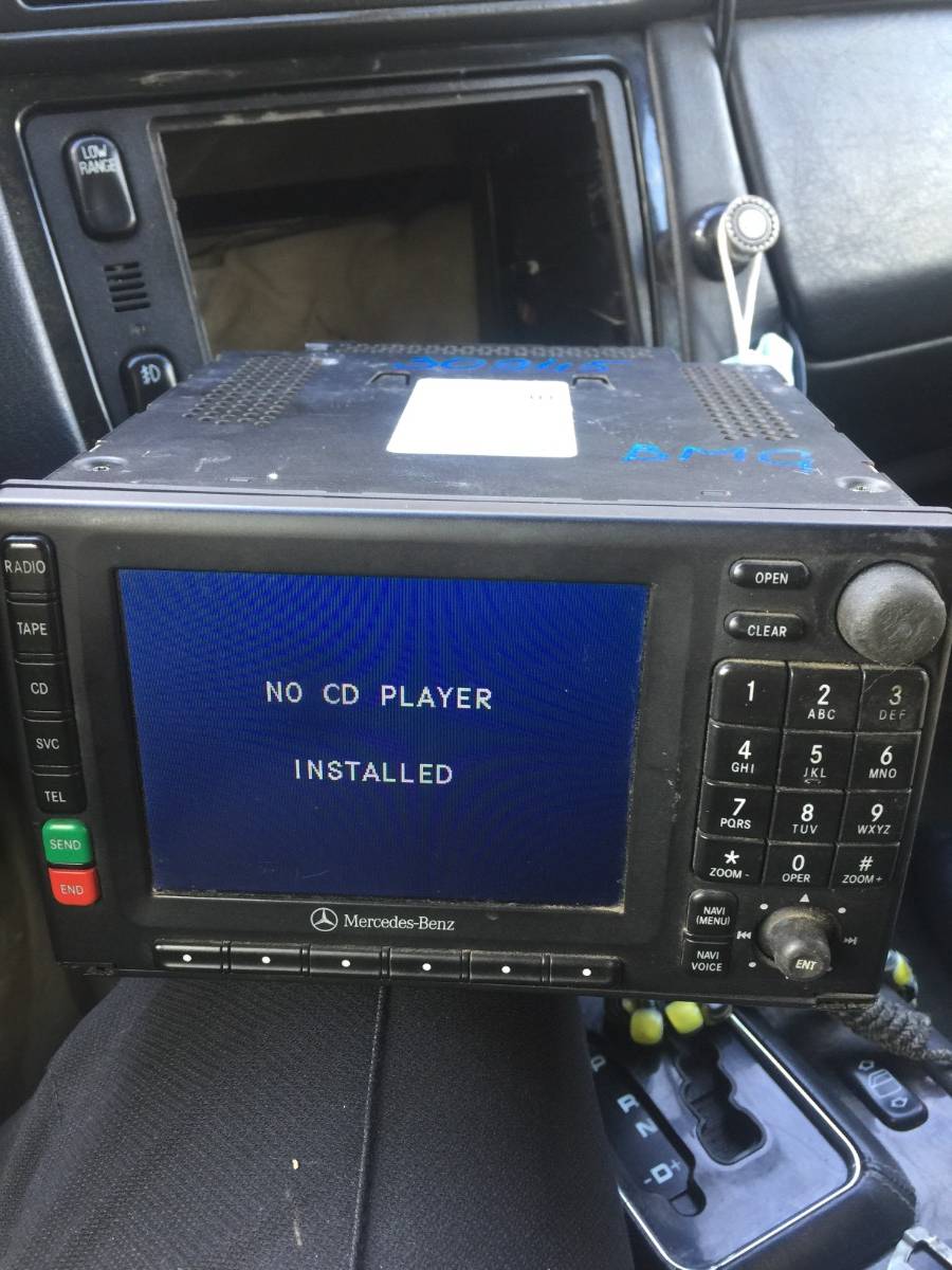

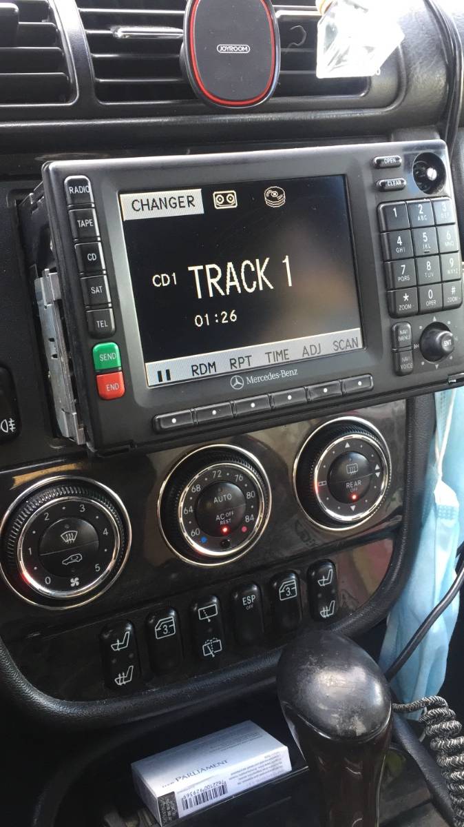

Доброго часа. Решил поменять команд на команд. Этот поставил, не конектится
Ставлю родной, играет.
Что не так может быть?
Изменено пользователем voyaka
Честь имею!
Они оба с оптикой , если только нерабочий тогда может
19 часов назад, БулВиталий сказал:
Да, скорее всего. Посмотрю сколько раз мигает диод
Честь имею!
Диод горит постоянно без миганий. Ставлю свою, моргает 4 раза. Мертвая бошка?
Честь имею!
Ченжер читают они практически мертвые уже , если твой читает а новый нет , новый просто мертвый без вариантов
