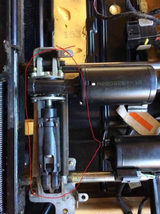

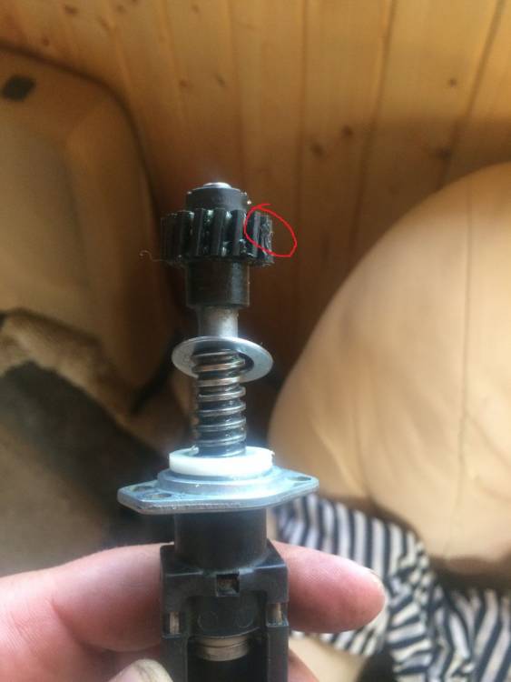

Всем привет,на днях после езды с трассы приехал в город, хотел поднять переднюю часть сидушки по выше,не поднялось решил так ездить до выходных,на выходных ключики в руки и вперед с отвертками)))установил что все работает в плоть до моторчика, чуть вверх чуть вниз ходит,но не не до конца пришлось снимать си душку и смотреть что да как.Оказалось треснула звездочка поднятия и опускания подушки т.е. ходит вверх дошла то трещины остановилась вниз тоже по аналогии,Вопрос где такую звездочку взять?или может у кого завалялся механизм сам?

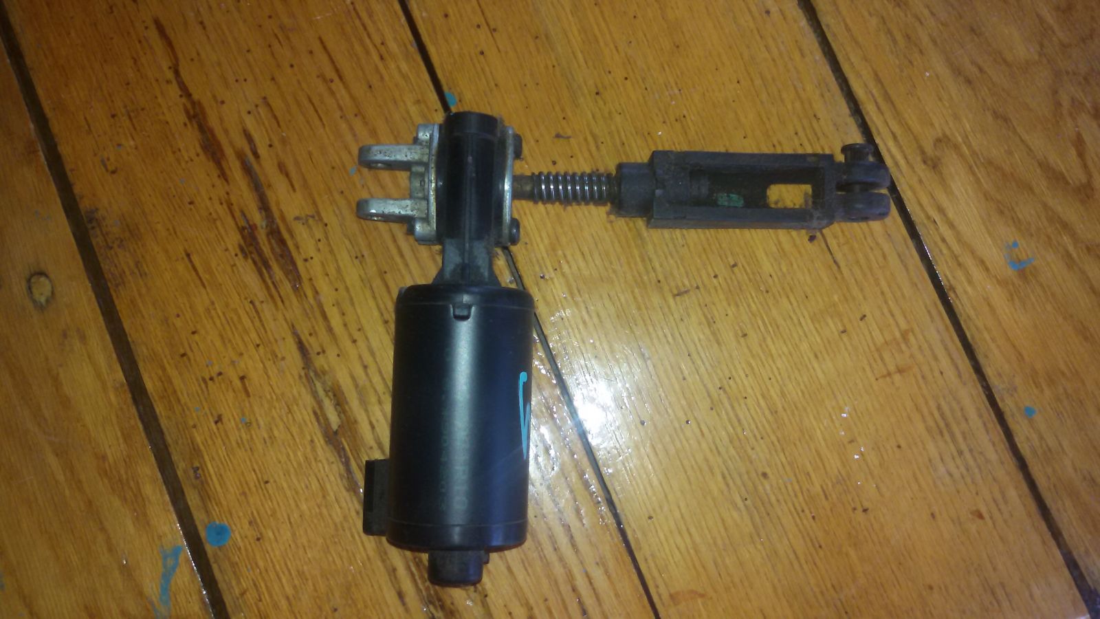

Приветствую. Есть такое 20170612_125255.thumb.jpg.e87e11bade52db41ce62b5ec579ce245.jpg
  В 12.06.2017 в 17:13, lom сказал:
Цена?
:bravo:The best or nothing:Mercedes-BenZ:bravo:
  В 12.06.2017 в 22:39, mbw124e220 сказал:
Цена?
20170613_075641.thumb.jpg.a382b0ca83448c2c86975003d4fa5587.jpg вот так 1200р
Большое спасибо все работает)
