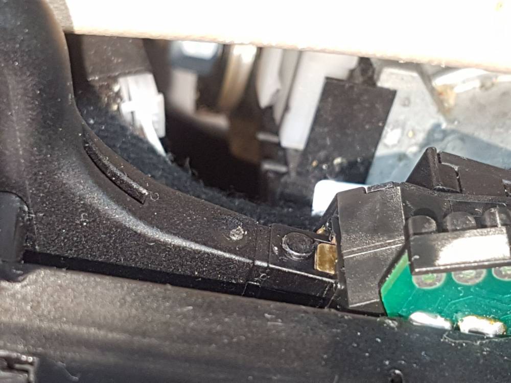

Такая проблема: ехал, дернул ручку круиза вверх, как обычно, а она болтается как на соплях,
вылетела как будто, ну и круиз не срабатывает.

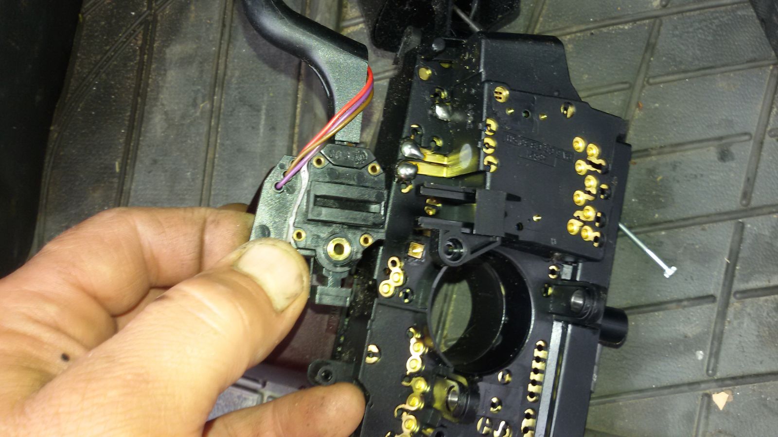

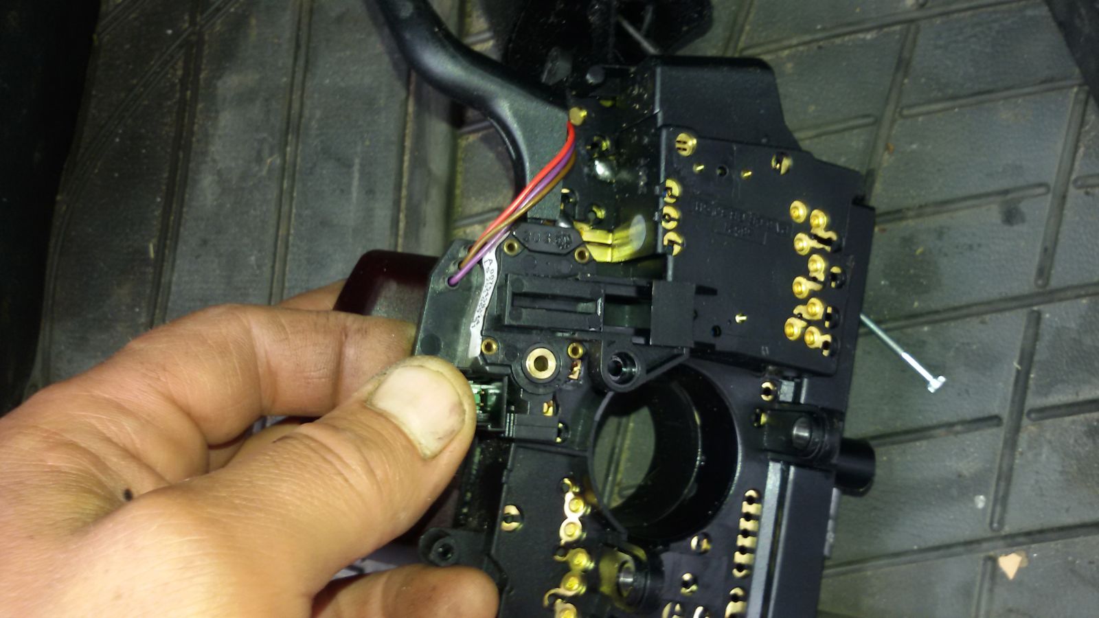

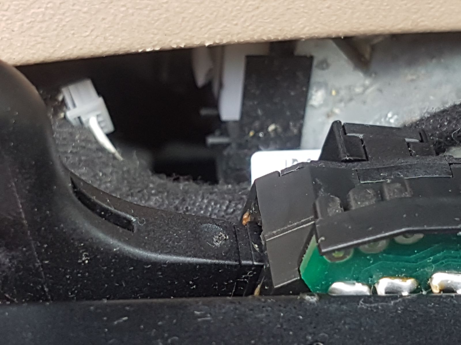

Разобрал немного панель и вот что там:
Так сейчас выглядит эта ручка
Попытался запихнуть ее на место, вот так она по идее должна выглядеть, но в таком положении
не фиксируется и постоянно вылетает:

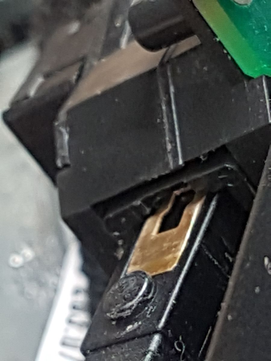

Ну и еще вид сбоку:
Как можно это починить?
Если менять - то что и как?
Спасибо!

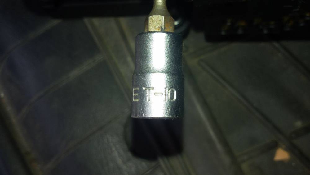

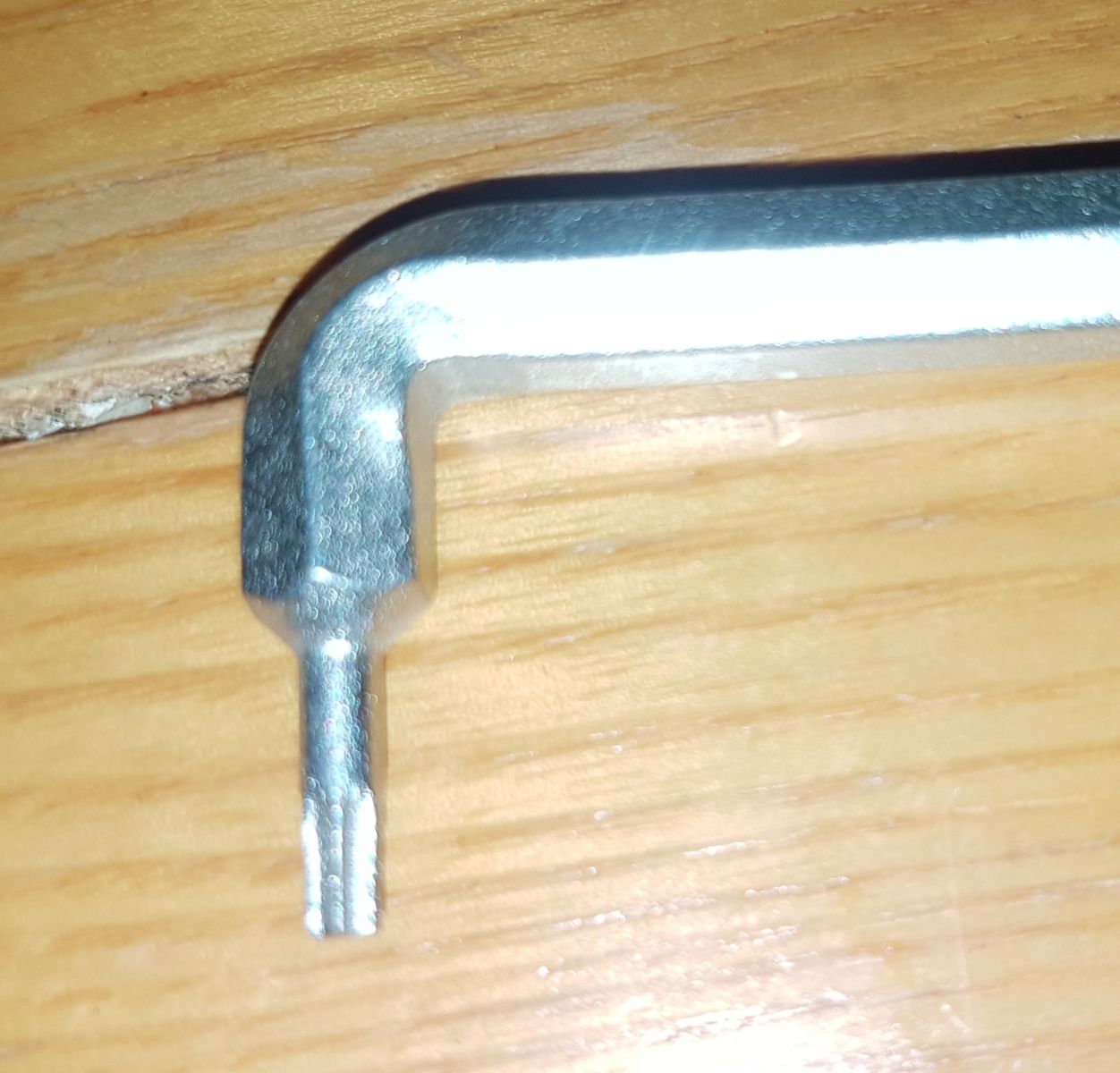

@Kirilltravykyril Болтик крепления ручки круиза откручивается  Т10 и просто вытягивается в сторону кнопки аварийки 20170626_091304.thumb.jpg.4613a01bd91bb03e09da0f75344a6bdc.jpg20170626_091315.thumb.jpg.5a5b82ea6f50ca2dbcc7bd40f5c16446.jpg20170626_091339.thumb.jpg.45eeec8ed8c92ca16ad2427b4f2f8622.jpg20170626_091343.thumb.jpg.d24d33cd5ceb2f1cc2c3af6fba5951f2.jpg
При помощи таких вот нехитрых инструментов удалось снять запчасть без откручивания руля:
(нужно лишь "расслабить" руль и опустить его вниз до упора)

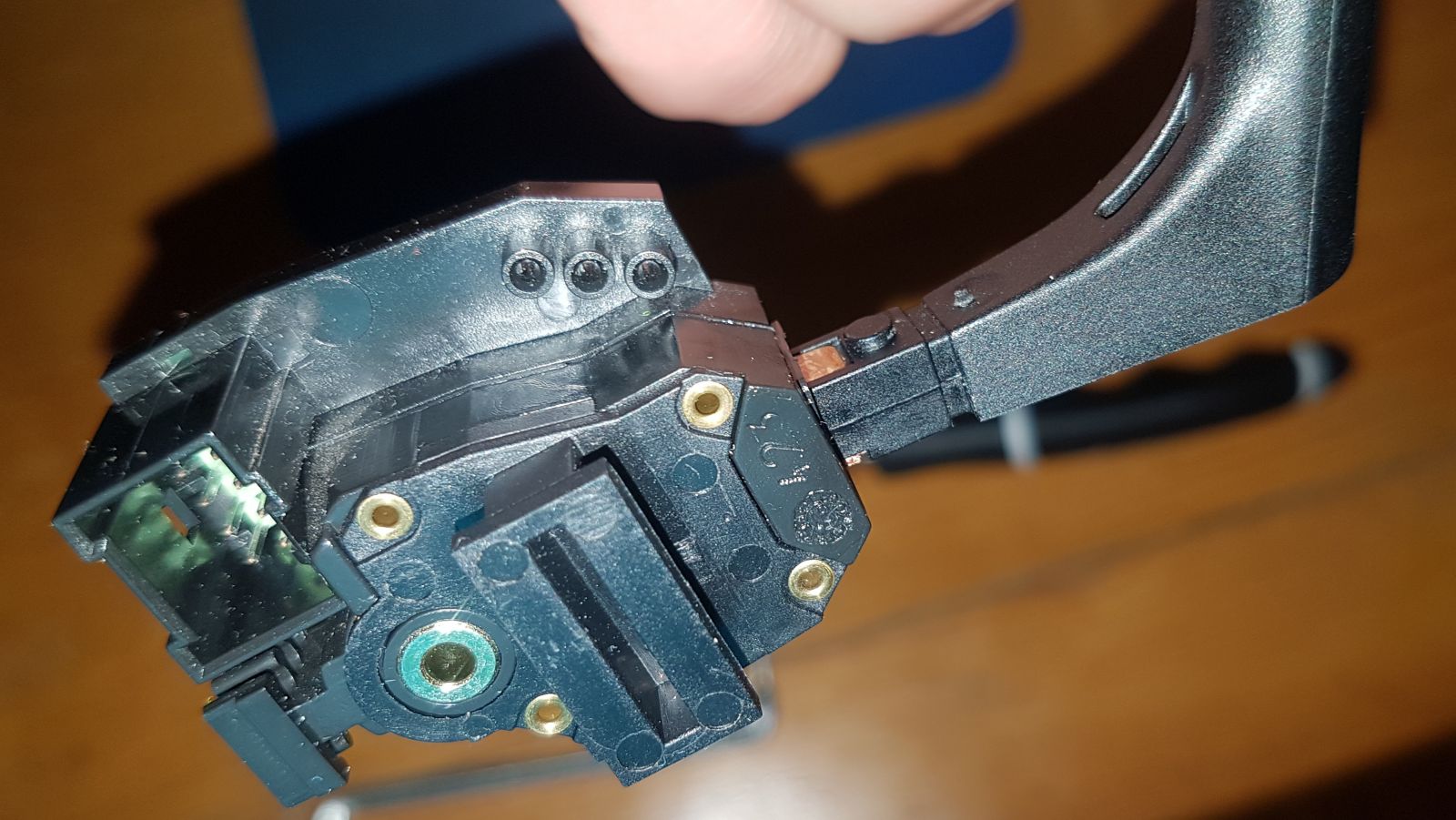

И вот сейчас появился новый вопрос:

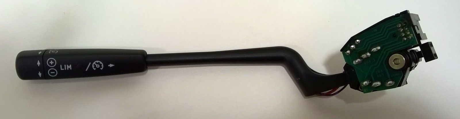

я обнаружил, что есть два виде этой запчасти: как у меня и как на фото Iom
Отличаются они тем, что на моей детали нету трех проводков идущих из трех отверстий на фото ниже
внутрь самой ручки:

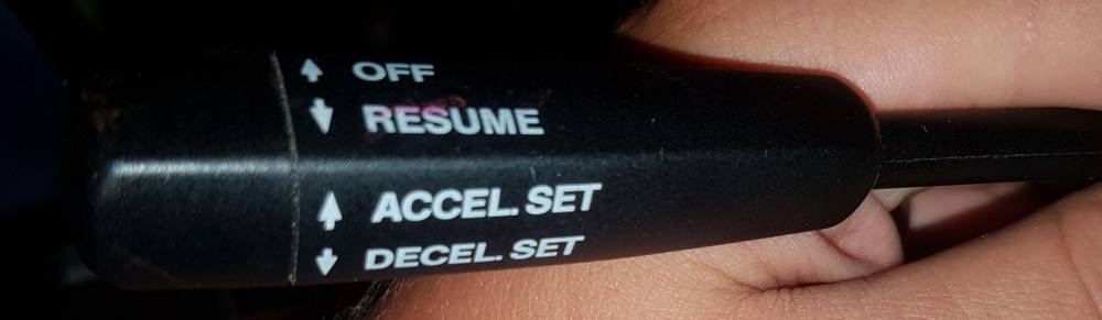

А так же у меня вот такие "надписи" на самой ручке:
А есть еще вот такая:
Чем они отличаются?
Могу ли ставить любую из них?
Спасибо!
Это разница ,для америкосов и европейцев,с кнопкой Lim это лимит скорости стоит на европейцах
