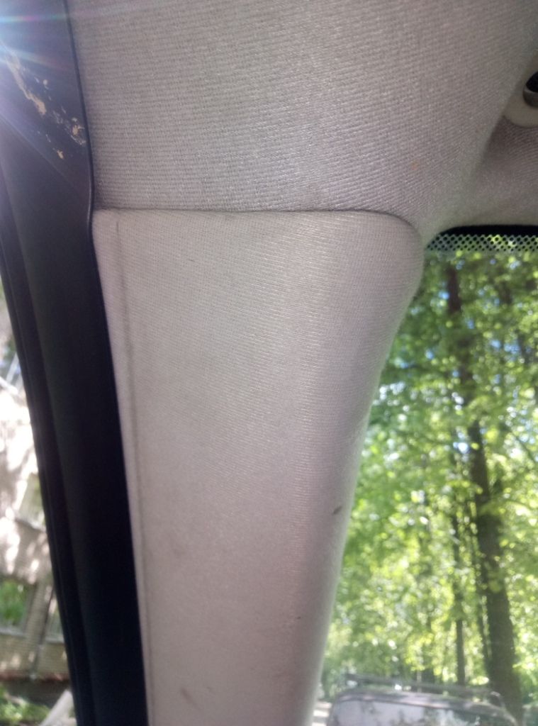

Стойка левая(не чистил):P70528-150039.thumb.jpg.94abbcc1f7eaf9aba5df385c7e135cb7.jpg

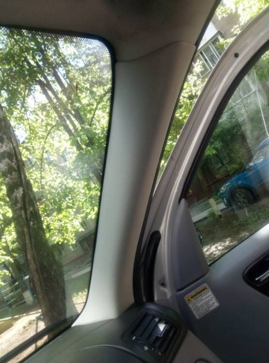

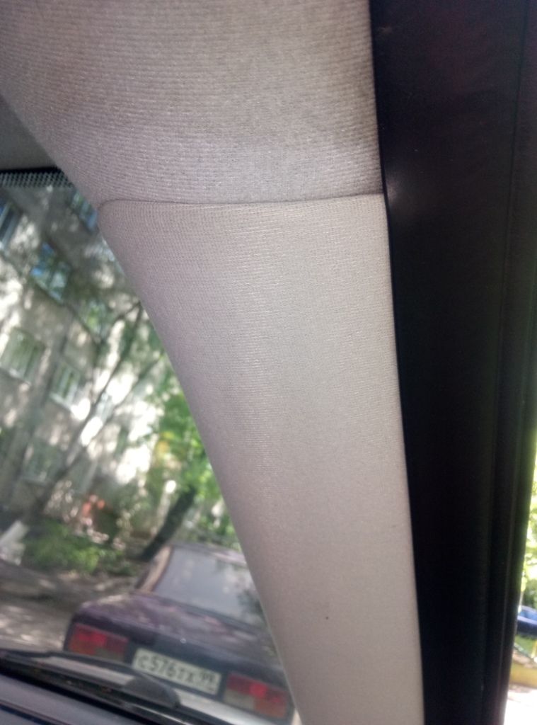

Стойка правая(чищена):
Еще левая и правая стойка для сравнения:
Правая стойка (общий план) - по моему идеально почищено:

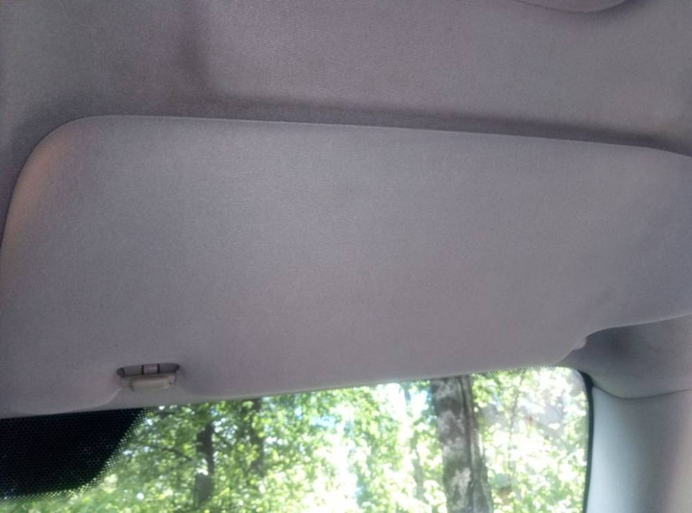

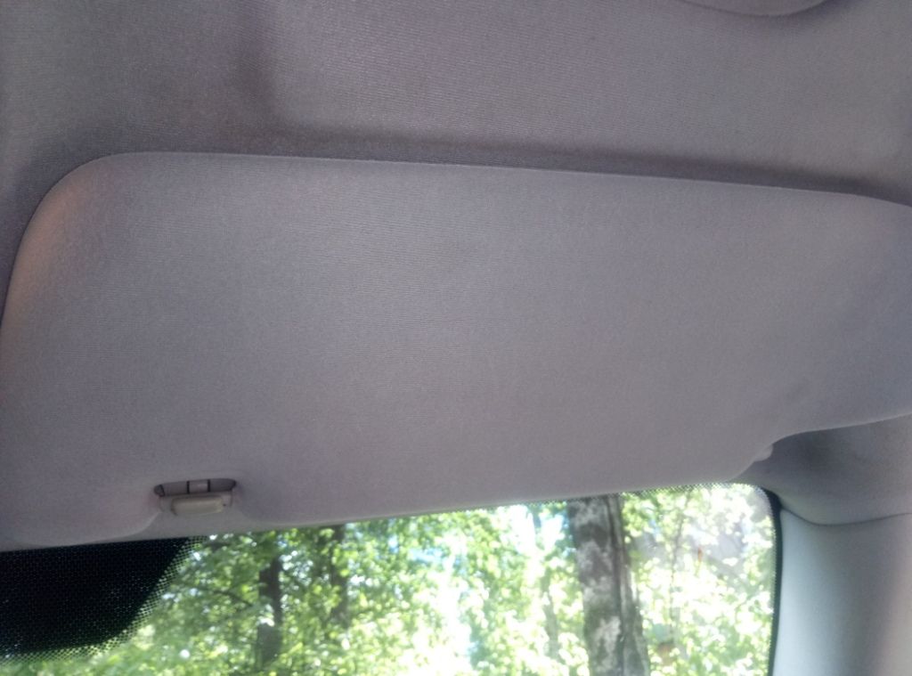

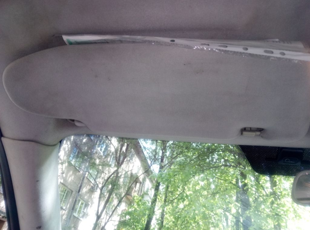

Козырьки - лывый грязный правый почищен:
P70528-145528.thumb.jpg.41021bc5a7572b8b0a3c7b053b3c1021.jpgP70528-145547.thumb.jpg.5ab5078987fd12384efd72fbfa030263.jpg
Думаю, по фото ниже понятно, где чисто где грязно и граница грязи:

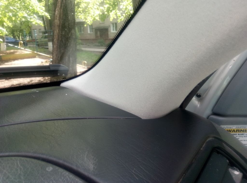

Общий вид зачищенного потолка  и стоек в районе багажника:
Меня результат более чем устроил, цена вопроса - 400 руб., химозины минимум, совершенно ничем не воняет, разводов ноль, ничего не протерлось, не взбухло, не провисло, однако трудоемкость достаточно большая.  Кому интересно, обращайтесь в личку за конкретикой, т к реклама здесь неуместна.
