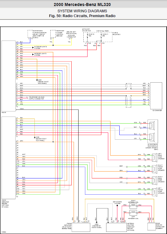

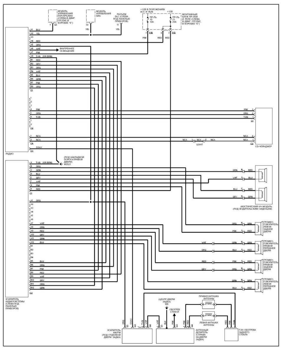

@Werne  Глянь пжл, вот эти схемы -  рест и не рест. У меня BOSE рестайл с усилком, буфером, ченджером на оптике. Но на этой схеме больно много динамиков...У меня в дверях по одному и пищалки у лобовухи. Я из за этого и не могу понять какая у меня будет распиновка.
ml320_2000.PNGpost-1646-0-24557400-1437550481_thumb.jpg.e0807f6a3ceaab77ab953446659752dc.jpg
ml350_2004.thumb.PNG.635143d072652b7bfcf3f17ca7e2fda6.PNGbose_AMP.JPG.31882cb81dc522a1da26f6f9c46698ac.JPG
Контакты 1, 2, 3 - по схеме идут на SOUND AMPLIFER MODULE... Для чего  нужен этот модуль?
Изменено пользователем Vados
редактирование
Ну по схеме всё видно. От магнитофона к усилителю идет оптика и провод синий "ВейкАп" для пробуждения всех элементов которые подключены к шине оптики.
От усилителя идут провода на динамики. Среднечастотные стоят внизу дверей. Высокочастотные стоят в треугольниках, где зеркала.
Если предыдущий владелец наколхозил с проводкой, будет сложнее.
