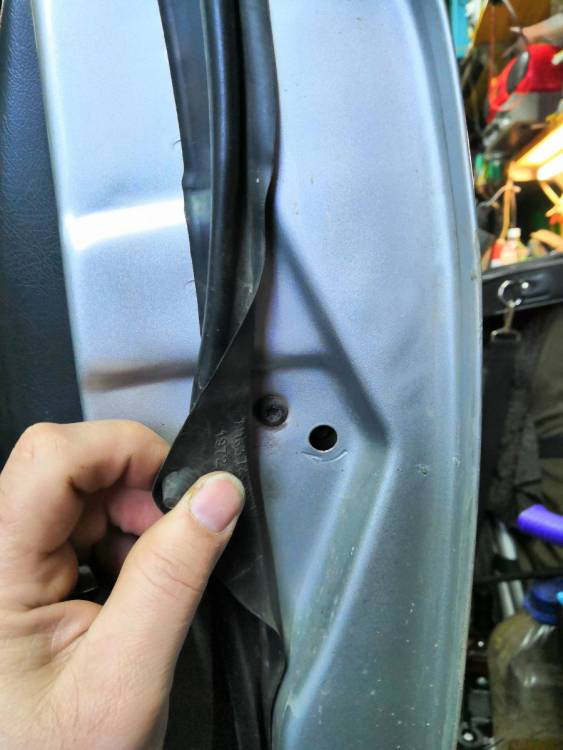

шестигранник, 4ка, длинная, крутить, снять малую часть ручки, потом открутить большую и все остальное, видео полно на ютюбе
Стоп, у меня маленькая часть ручки снимается не с торца, а с внутренней стороны двери. Я снимал, чтобы обслужить личинку. В общем, посмотрим.
Снимается с внутренней, а с торцевой отводится в замке скоба. Что бы ручка правильно встала.

Задние с торца откручиваются а передние с внутренней.

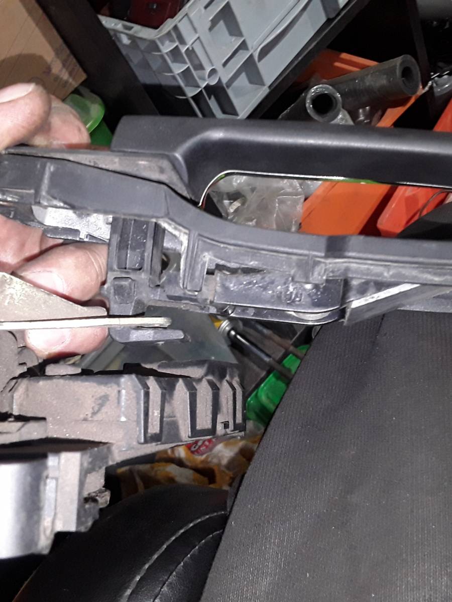

И вот, как я и думал, советы, типа @FSIN , совсем не в кассу. Если ручка двери открывает дверь, значит она установлена правильно! Для передней двери, отверстие в торце необходимо для того, чтобы отвести скобочку замка и при установке ручки на своё место ввести ее в зацепление с означенной скобкой, спасибо @Alex_nik . А вот почему при снятии с блокировки/охраны, пока немного не прижмешь дверь, ручка замок не открывает, ответы все не в тему. Ведь написано было в самом первом посте, что ручка нормально работает после первого открытия двери, к примеру, изнутри при снятии центрального замка с блокировки. А вот если что-то собрать неправильно, снаружи дверь ни при каких условиях открываться не будет.
Я так думаю, причина или в некотором износе механизма замка (я не стал его снимать и разбирать, так как для этого нужно было бы всю дверь разобрать), или, и я более склоняюсь к этой версии, в том, что мастера, снимавшие ручку, не поняв, как ее нормально назад поставить, прилагали большие усилия прижимая ручку к двери, пытаясь зацепить ее за скобу замка, и несколько подогнули скобу замка. В общем, я слегка её разогнул и замок нормально заработал. Получается, что механизму не хватало обратного хода ручки двери. Я, кстати, это понял, когда снял ручку и попробовал открывать дверь потянув за скобу замка, всё работало как положено, а вот если ее удерживать слега оттянутой при постановке центрального замка на блокировку, а потом снять блокировку, то дверь можно открыть только после отпускания скобы назад, а потом уже в сторону открытия.

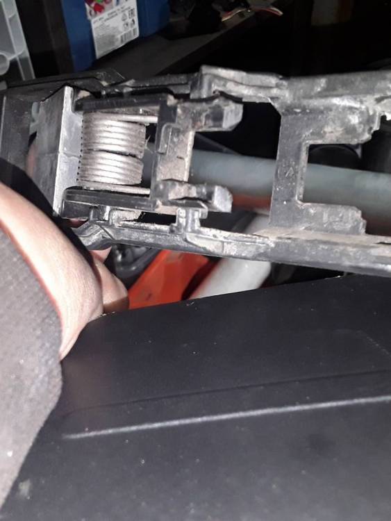

У меня такая же проблема. И как я понял, при установке ручки на место она неправильно цепляет выступ на внутренней детали.
Я накалякал как смог. Это вид сверху на конструкцию в разрезе. Это правильное положение после сборки? У меня, как я чувствую при установке зацеп ручки не захватывает за внутреннюю часть, которая подпружинена, а входит между ей и мет. язычком. Я правильно понял? И если да, то как при сборке чуть отогнуть внутренний рычаг, чтобы зацеп ручки зашел за него?

Да я раз 100 уже пытался поставить. Такое ощущение, что при финальном движении ручки вдоль двери захват проходит между язычком и подвижной частью внутренней штуковины, а должен цеплять и ее.
Поясню свой вопрос. В зеленом кружке правильное положение зацепов. У меня же он в красном кружке. Вопрос -  как при установке немного отогнуть подпружиненную часть, чтобы добиться правильного положения?

Напиши что у тебя , бывают люди каким то оброзом тупо как это получается незнаю , но подгибают язычек и нехватает чтобы открыть , и надо его обратно загнуть
  • Спасибо 1
Спасибо! А у меня, если достать ручку и пальцем нащупать конструкцию, то сначала металлический язычек идет, потом пластиковый подпружиненный элемент. А надо чтобы язычек был за пластиком?
Изменено пользователем NikolaBY
При сборке обязательно вставить ручку до конца , потом она легко работает и все гуд
